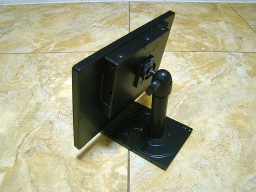

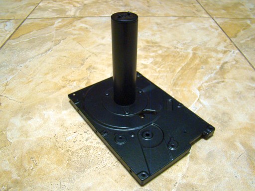

Сообщение -ALS- » 09 ноя 2016 22:37
Забрал подставку из покраски

Сообщение San Sanich » 10 ноя 2016 05:37
Вообще шикарно!
