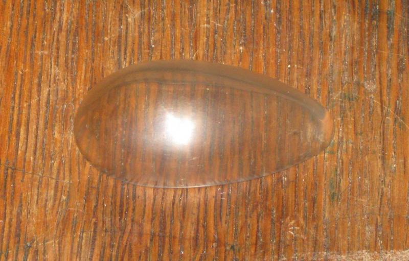

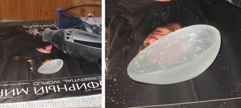

Обточил будущий фонарь по контуру:
Придал фонарю форму, примерно, на глаз:
Начал выбирать внутри:
В общем, нужно купить аналогичную насадку меньшего диаметра и садится за стол с гибким валом. На коленках и до дырки можно тирануть. ::-D:

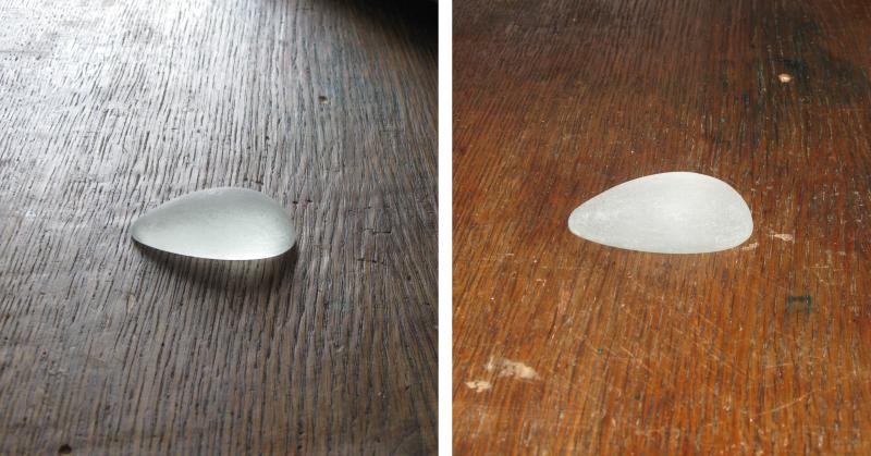

Выбрал, осталось окончательно заполировать фонарь и подогнать его к пластине:
Заполировал, шов "цельного" фонаря практически не видно, но при ярком освещении тень отбрасывает:
В общем, косяк на косяке, и косяком погоняет... ::-D:

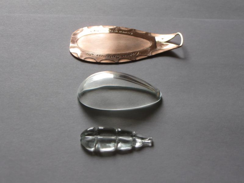

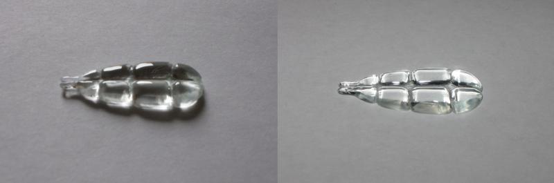

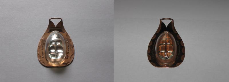

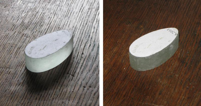

"Микросхема памяти" — био-чип:
Получилось похожей на таракана без ножек, или личинку confused :
Пока имеем вот такой набор деталей:

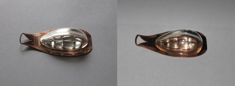

Верх будет выглядеть примерно так, отсутствуют некоторые "подфонарные" детали:
Фонарь (или колпак :dontknow:) пока не подгонял к пластине, суть в том, что пластина к "хвосту" немного изогнута, а основание фонаря идеально ровное.

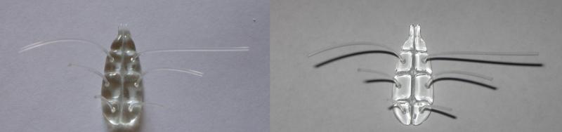

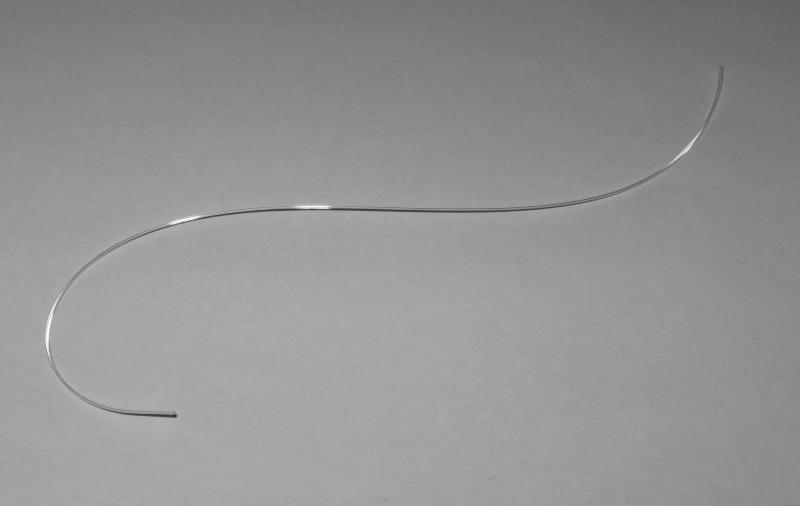

Вот эту штука будет порезана и вживлена в био-чип, по крайней мере попытаюсь это сделать:
Это оптика очищенная от внешней оболочки, раньше соединяла блок лазера-сканера с датчиком луча, расположенном на DC контроллере цифрового копира RICOH... я так и не понял такой финт японских инженеров. :dontknow:

Сообщение Dmitry123 » 29 июн 2013 10:00
LiboV, спасибо, ничего вроде получилось. Правда внутри с "крыши" можно ещё пару миллиметров снять, а со "лба" все три, поэтому присутствует небольшой эффект линзы. Когда выбираешь кажется уже протрёшь насквозь, заполируешь, а там можно ещё тереть и тереть. :lol:

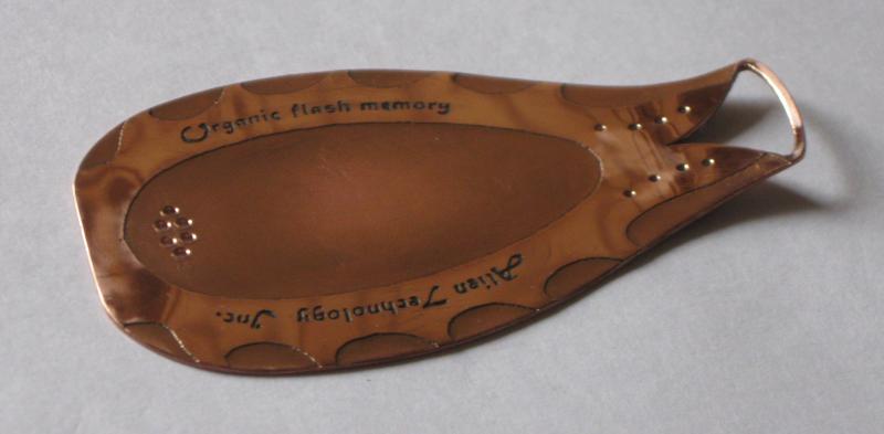

Засверлил пластину, попутно решил избавиться от забоины на "хвосте". Вот думаю, или пару отверстий лишних сделал, или вообще не нужно было трогать:
confused

Сообщение Dmitry123 » 29 июн 2013 19:39
Жара видать добила, запорол био-чип и оптику. :tratata: :tratata: :tratata:
Будем делать новый... :insane:

Сообщение Dmitry123 » 29 июн 2013 20:34
Валеркин, уронил, оптика вклеенная в чип обломалась вся... Может и к лучшему, т.к. дихлорэтан её не берёт и получался вот такой колхоз с отверстиями:
Вклеивал на эпоксидку, вид не очень, но прочно — уже изогнутая оптика обломалась как солома нах. Чип уже был приклеен к пластине, оторвал и выкинул... :mad:
Dmitry123 offline
Сообщения: 472
Откуда: Засланец с radeon.ru
Сообщение Senseyi » 29 июн 2013 20:57
Зря... В следующий кусок плекса вклеивай обычным цианоакрилатом - схватит мгновенно и намертво, а оптику гнуть тока под феном от 120 градусов и выше... :beer:
