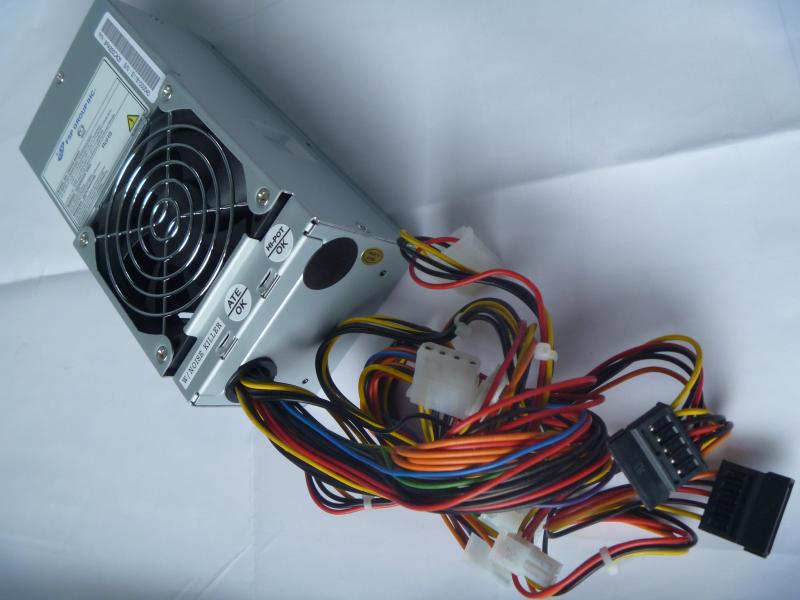

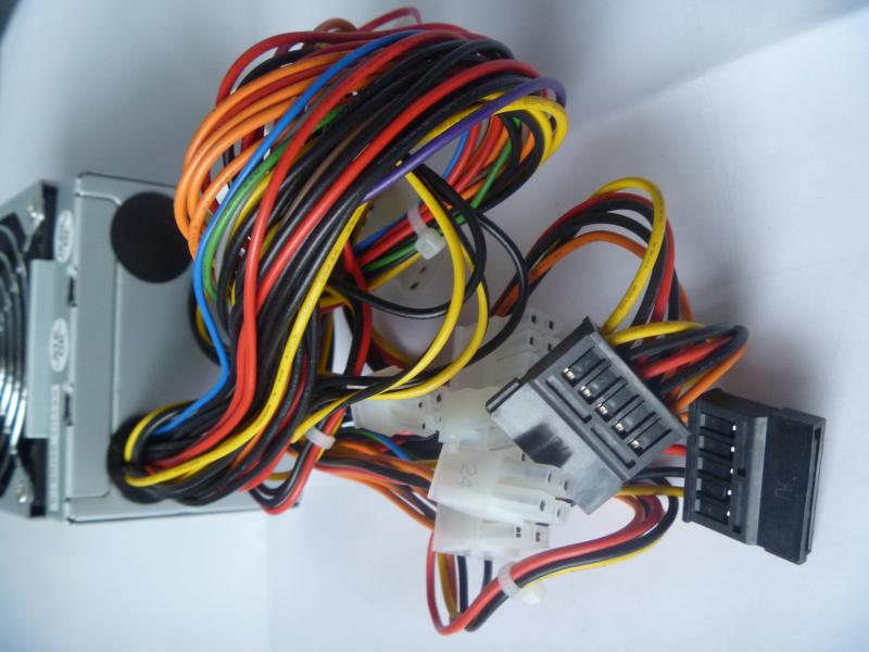

Сообщение Mindphaser » 08 мар 2012 14:43
Я не совсем про суммарную мощность - ее должно хватить. Я про схемы защиты в БП по линиям +12В: линия процессора ATX12V 4pin недогружена, но есть риск перегрузки линии для периферийных устройств SATA + PATA (PCI-e) + ATX. Есть мысль покопошиться в БП и подпаять шлейф с разъемами РАТА к линии питания процессора (12V2, 16A), на которой висит 4-х пиновый разъем. Тогда, в случае перегрузки одной из линий +12В, можно переключить видеокарту на другую (это проще, чем проводить теоретическое обоснование).
Вот фотки моего БП:

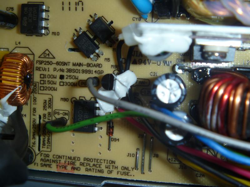

-ALS-, Кстати, раскрутив свой аналогичный БП, я обнаружил там плавкий предохранитель в цепи одной из защит:
Интересно, что он сможет защитить, перед тем как сгорит?

Сообщение -ALS- » 08 мар 2012 19:18
Защита по+12в там общая, поскольку внутри блока все желтые провода спаяны в одной точке.
И она сработает только в том случае, если СУММАРНАЯ нагрузка превысит какое-то значение (в данном случае 8+14=22А, ну или около того)
Предохранитель, как ни вглядывался - не увидел (
-ALS- offline
Сообщения: 1678
Откуда: Россия, Севастополь
Сообщение Mindphaser » 08 мар 2012 22:14
-ALS-, вот он, предохранитель в цепи 220В.
По поводу защит на линии 12В не проверял, но судя по бюджетности этого БП, похоже Вы правы confused

Сообщение -ALS- » 09 мар 2012 00:01
Ааа...
На входе любого устройства ДОЛЖЕН стоять предохранитель.
А уж успеет он или нет - дело стопятое )
