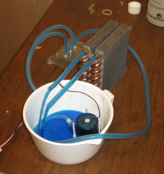

На полный контур с парой видях хватает 90л/ч.
А диаметр шланга в 8мм просто самый распространённый (у меня 10ка).

селерон-м. к примеру.из более-менее последних в то время. экономный по темпловыделению, урезанный вроде как по производительности. года три назад когда в мои руки попала эта как раз процессорная бьянка - на ней и тренировался. в "заводском" виде она у меня проработала дай бог полчаса. потом понял что шумная. пришлось доводить руками. смена бака, смена вентилятора и т.п. даже пробовал поставить новенький радиатор с "лазерными пирамидками" (кусок меди, в котором сделаны пропилы около 1мм с очень плотной крышкой). бак был около 1,5литра (полуметровая пластиковая сантех-труба 50мм диаметра). 60градусов. дельта на прогрев - 20минут. нет, конечно боксовый выдавал в тех же условиях за 70.... но вот установка сбоку 50мм вертушки в дуплекс к верхнему 80мм уронила температуру ниже 40градусов.

-шланги: ну... что есть то есть. но имхо - если ты поймешь что их сложно положить куда нужно и как нужно и при этом еще и не хватает (много "И"): советую прогулятся в строительные магазины и поискать.... банально звучит, но: водный уровень. тебе нужен от этого шланг. бывают хорошие пвх или тоже неплохие из силикона. и диаметр побольше и толщина стенок. к тому же - 100-150р за 5метров - хватит за глаза резать и подбирать. диаметр у них бывает разный, от 8 до 12мм. мне посчасливилось купить в "максидоме" 10/12мм жесткий пвх шланг 10метров примерно за 200рублей. хорошая такая бухточка на пару лет эспериментов. жесткость/мягкость у шлангов можно доводить просто погружением в горячую воду. особо если нужно выпрямить или натянуть на штуцер.
-помпа: менять. матерно выражаясь - совсем. прогулка в зоо-магазины, продающие товары для аквариумов. и поиск подходящей помпы. чаще всего они с пристроенным фильтром, но приложив руки их превратить в нормальную можно. минус - 220в питание чаще всего, а не 12в с датчиком оборотов. зато будет отличная выносная непогружная помпа.

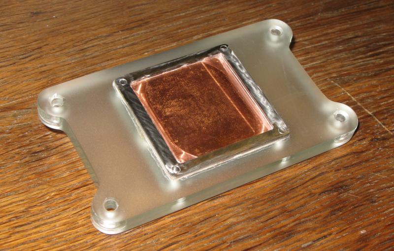

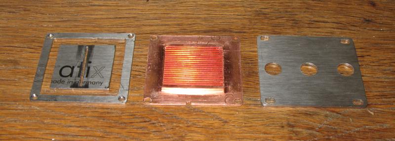

Собственно паять водоблоки в планах нет, есть комод забитый железками — не нужный нулёвый хлам, остатки комплектов и т.п. В комоде был найден донор (вот это жёстко :weep: ), так как шматок меди под это дело ни как не находился. У донора уже есть канальная структура и идеальная поверхность основания, он уже зарезан: на коленках отфрезеровано всё лишнее вокруг канальной структуры и вырезано основание. Коленки дают о себе знать, поэтому сейчас основание доводится ручками. В выходные отфрезерую акриловую крышку, это уже просто. Будет готов, выложу фото. Обрезки донора то же пойдут в дело.
Dmitry123 offline
Сообщения: 472
Откуда: Засланец с radeon.ru

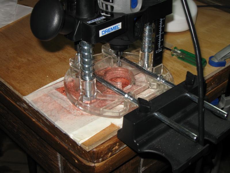

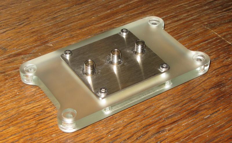

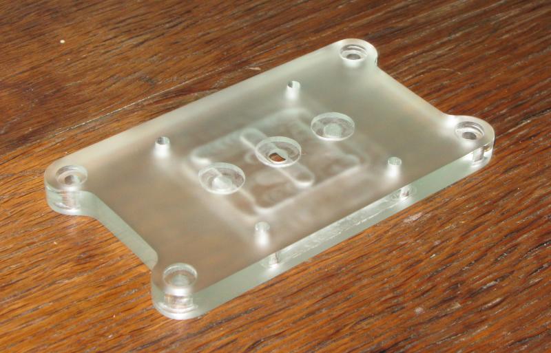

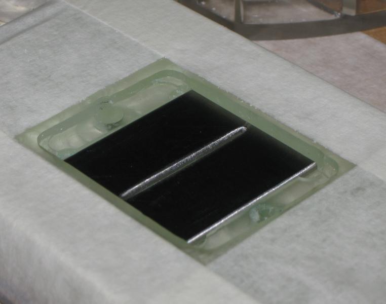

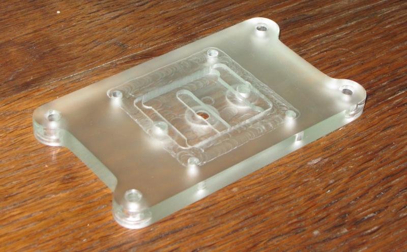

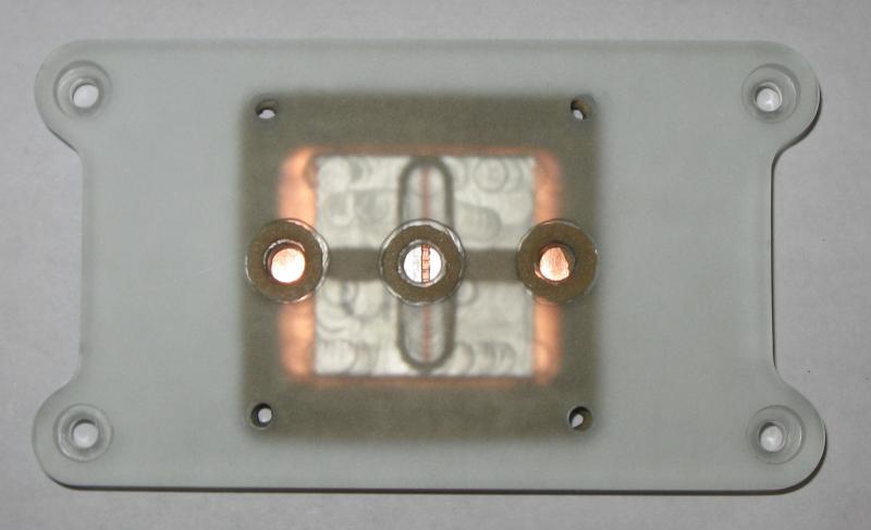

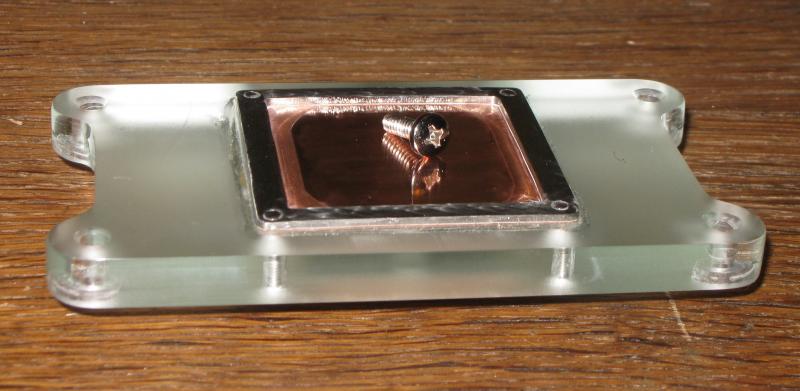

Сообщение Dmitry123 » 17 янв 2012 22:24
Немного трэша, или веселья... :weep: :weep: :weep:
Фрезеровка донора:
Конечно же, приставка не предназначена для работы по мягким металлам, только по дереву или пластику, но других вариантов у меня не было. :dontknow:
До фрезеровки крышки руки пока не доходят... :frown: Пока выложу полученное из донора, донорские винтики на фото не попали:
На конец-то удалось пожужжать Дремелем, отфрезерована крышка ватера:

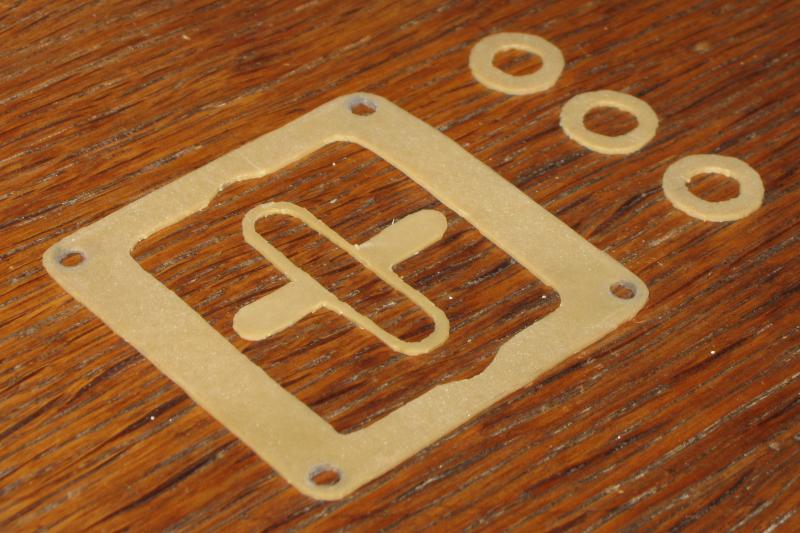

Тупо ножницами вырезаны тестовые прокладки, а вообще думаю посадить на силикон:

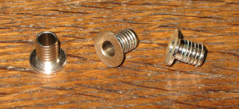

"Допиленные" штуцеры от Бьянки:
Ватерблок в сборе:
Небольшой предварительный тест:
Правим, Ок, выкидываем тестовые прокладки — ватерблок "худеет" на толщину прокладки. Опускаем плоскость выводных отверстий (которая стала перекрывать каналы) до уровня доз. пластины:
Пока ждём покупки герметика DoneDeal DD6705 или DD6703...
