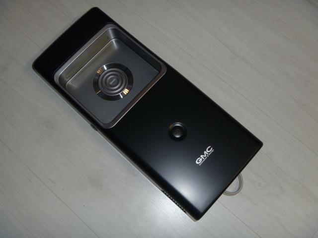

Сейчас фронтальная панель выглядит так:

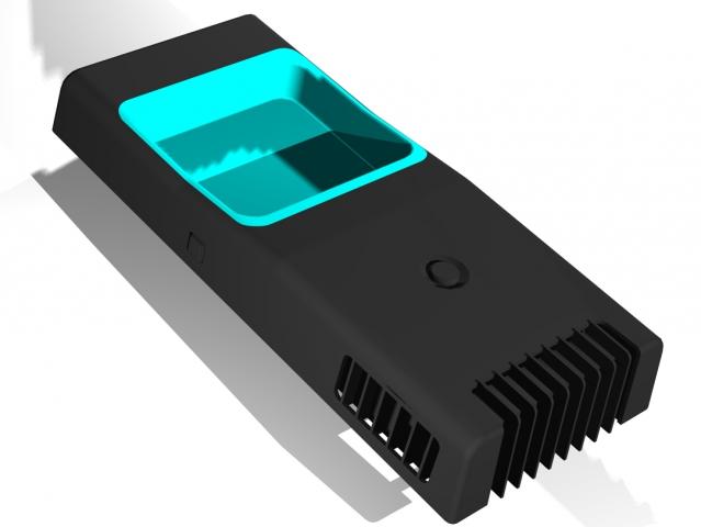

А после переделки должно получиться это:
Боковые вентиляционные отверстия планирую расширить, а снизу сделать дополнительное, с переходом на лицевую часть. Отверстия будут прикрыты «гребенками» (чтобы не просвечивался DVD-привод).

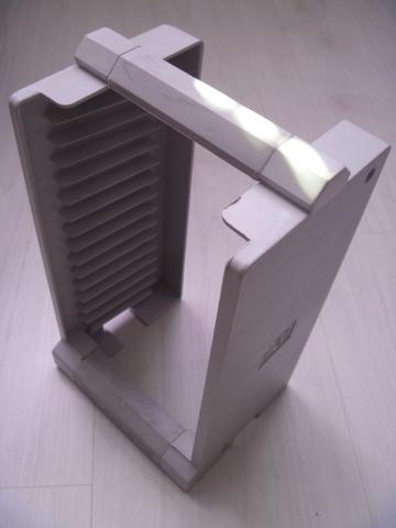

В качестве заготовки для «гребенок» будет использоваться стойка для дисков:
Новые решетки планирую выкрасить в цвет корпуса (т.е. в черный), крепление на клей.

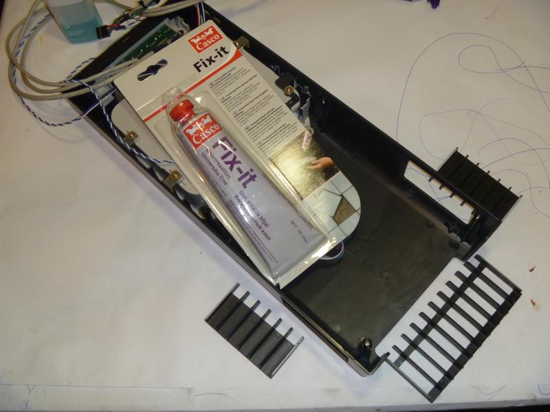

Сообщение Mindphaser » 03 окт 2011 14:01
Ближайшие свободные выходные выдались нескоро … ремонт, однако.
Куплен второй винт – Hitachi 2TB 5400min-1, можно снимать морду и продолжать.

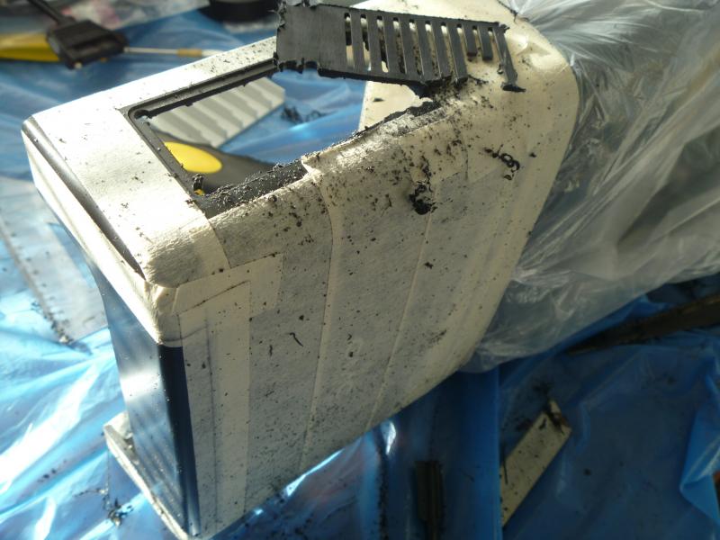

Заклеил скотчем, вял в руки шуруповерт и напильники:

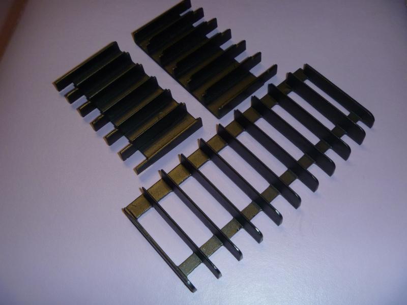

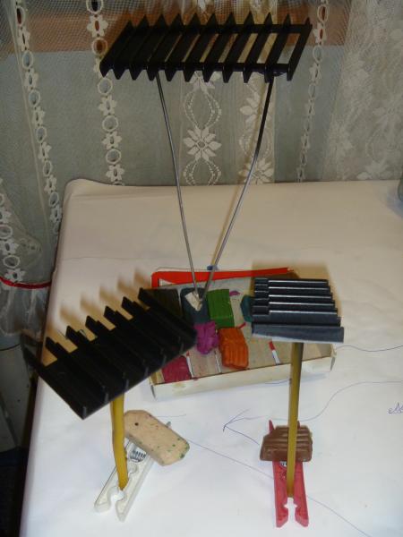

Затем аналогичным варварским способом разделался со стойкой для дисков, выпилив 3 решетки. Зашкурил, покрасил из баллончика. В процессе сушки:
Фотосессия решеток:
Пора собирать:

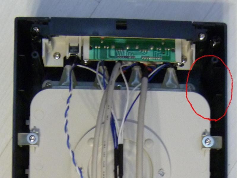

Но сначала нужно добавить пару USB2.0 портов для ИК-приемника ДУ, с левой стороны.
На самом деле места там не много:

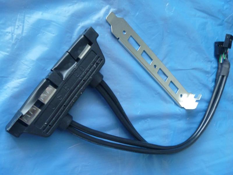

Купил планку расширения на 4 порта:
Отрезал лишнее:

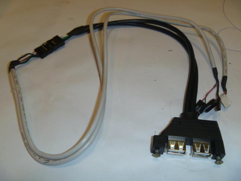

И удлинил шлейф с помощью кабеля фронтальной панели с разъемами. Паять не стал – соединил при помощи штырьков (обрезки выводов резисторов), затем в термоусадку:

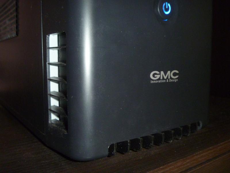

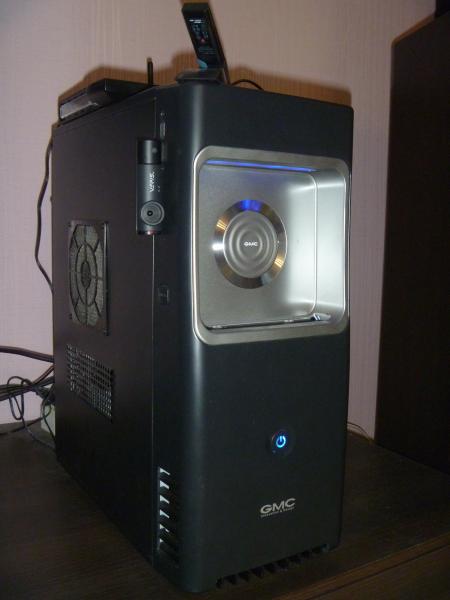

Все собрано и на своих местах:
Вид поближе (пыль в отверстиях красноречиво свидетельствует о том, что вентиляция работает):
Теперь о результатах, т.е. температурных режимах после переделки.
Температура видеокарты в Crysis 2 упала с +75 до +70, и я ее благополучно разогнал (только память, графическое ядро смысла нет).
А вот винчестеру стало хуже, ведь теперь их два, они расположены близко друг к другу. Старый винчестер теперь прогревается до +40 (раньше было +37), а новый до +37.
И, в заключение, готовясь к предстоящему выходу Rage, COD MW3 и BBC3, разогнал процессор до 3,24GHz и пямять до 1600MHz.
Пока все.
PS: все винты живы (одному уже два года), непонятных звуков не издают, так что за их положение в пространстве не беспокоюсь.

Сообщение Ki.r(u) » 03 окт 2011 15:48

Сообщение Mindphaser » 03 окт 2011 20:59
Ki.r(u) писал(а):Я бы приемник упрятал,распотрошив.
Ранее я писал что компьютер скоро отдам сыну, а ему ИК-приемник не нужен. Если его не курочить, пригодится для другого компьютера, ну и гарантия...

Сообщение Sonic-Chainik » 03 окт 2011 22:29
Mindphaser, Кто ж занимается моддингом с оглядкой на гарантию!? :shock:
Сорри за офф топ.
А вот рёбрышки из стоек зря сделали. Там самое мосто жалюзи (из тех же стоек!), вкленных под углом и почаще.
Сообщение Mindphaser » 04 окт 2011 00:06
Sonic-Chainik писал(а):Mindphaser, Кто ж занимается моддингом с оглядкой на гарантию!? :shock:
Сорри за офф топ.
Я ж говорю, мне не нужно было встраивать ИК-приемник в корпус - с родным разъемом для него больше областей применения.
По поводу жалюзи мыль была, но вот наклонных линий на корпусе нет, все строго перпендикулярно со скругленными краями. Поэтому мне кажется решетка под углом ни к чему.

Сообщение Haughty Catt » 23 янв 2012 17:52
Mindphaser, отвестия грубоваты...хотя может так увеличено..

Сообщение Mindphaser » 01 май 2012 12:16
foxmichael, ножки корпуса, как обычно, невысокие, поэтому повод воздуха к вентилятору при установке на дно был бы затруднен. К тому же место на дне зарезервировано под расширение накопителей на будущее. По поводу фильтра замечание верное, он был установлен позже (обычная пластиковая рамка, похожая на фильтр бытового кондиционера).
