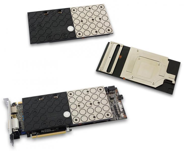

Сообщение Sonic-Chainik » 26 дек 2012 17:41
Skrytyi_Kachok, Ну почему же, сразу "только".
Вот, на "не референс". http://www.3dnews.ru/news/639045

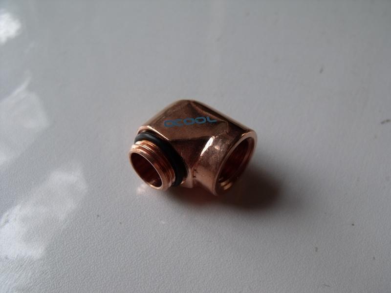

Спешу показать вам вторую посылочку, на этот раз помог мне другой известнейший интернет-магазин frozenCPU.com

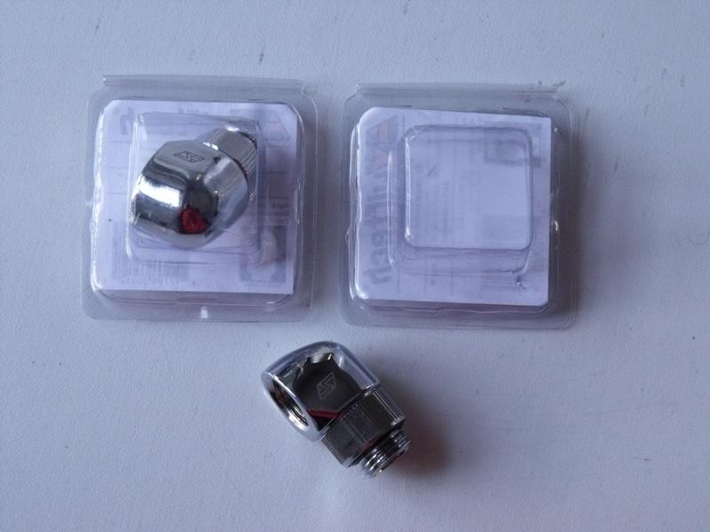

2 угловых фитинга Swiftech

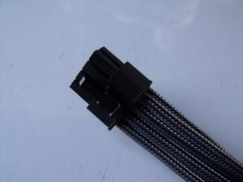

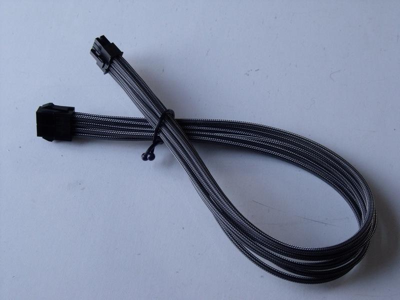

8-pin кабель 50см Maxfinder EPS 8.
Честно говоря кабель мне понравился, очень ладно скроен, качество не вызывает подозрения абсолютно всех составляющих, т.е коннекторы, пины, оплетка. Вот только не узнал какой там кабель внутри, толи оплетка толстая, толи сам кабель.
Кстати это такой ленивый раундинг проводов у меня :wink:

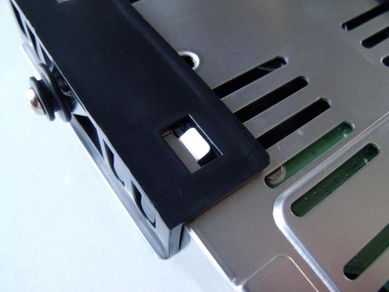

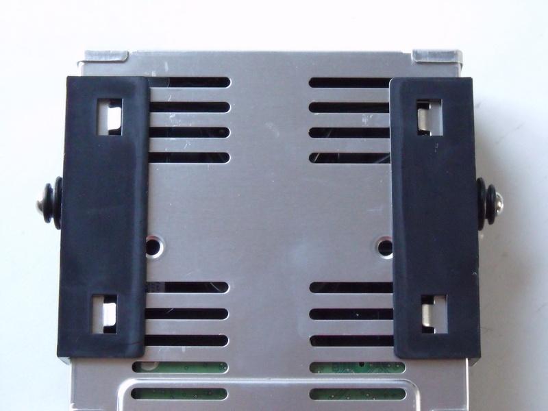

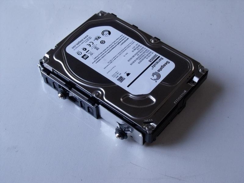

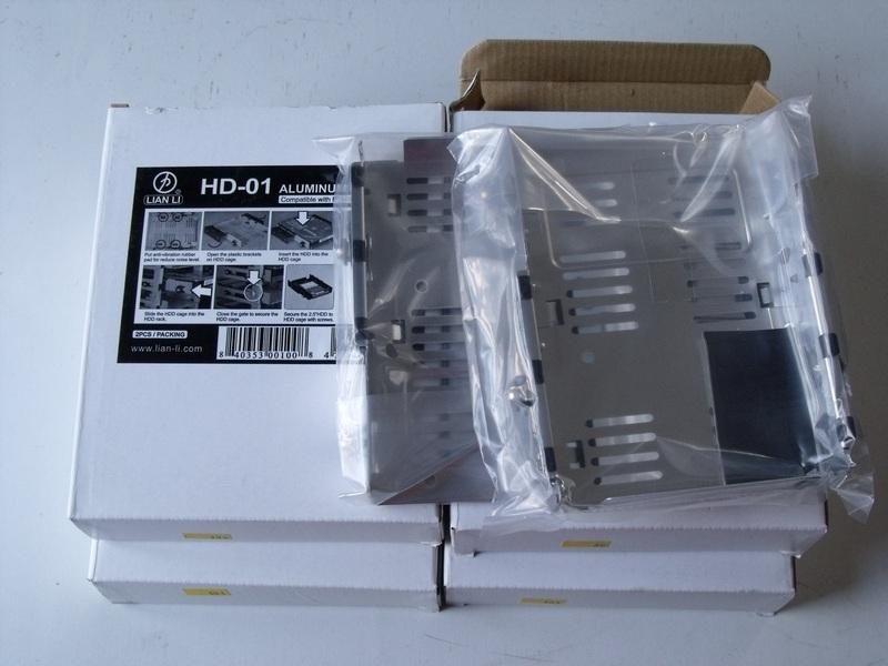

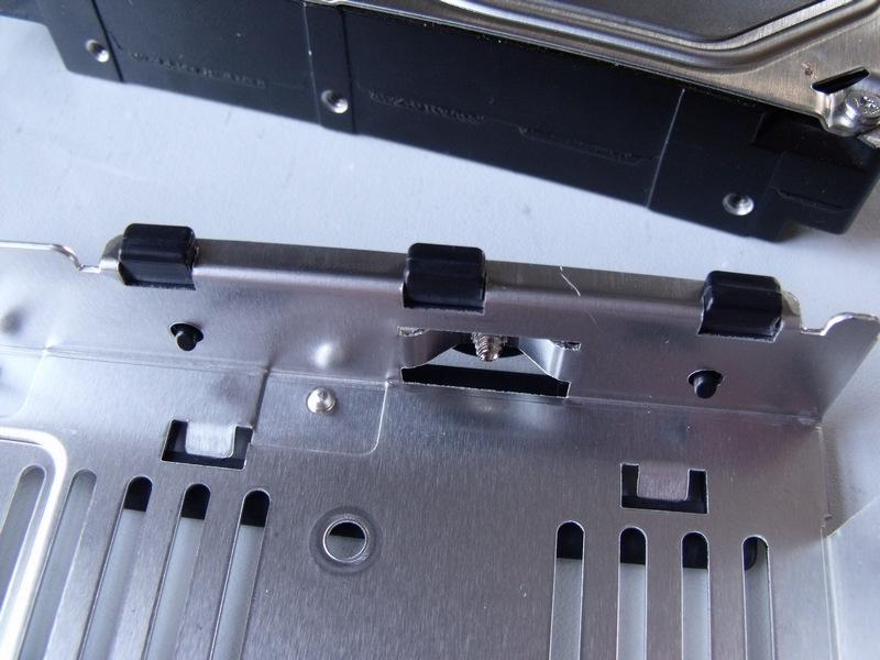

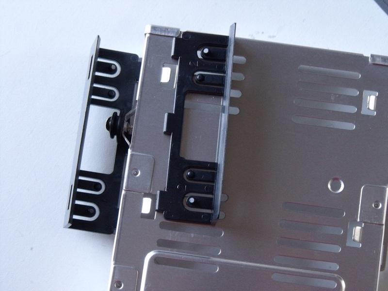

Следующая вещь в посылке - это вот такая хрень для HDD. Открыв коробку я был жутко удивлен что в каждой лежит по 2 корзины, чего я явно проглядел при покупке. Итого вместо 4-х корзин, теперь их 8-мь. Фиг с ними, назову их бонусом.
Корзины имеют безвинтовое крепление HDD, за счет пластиковых фиксаторов, думаю картинки все детально объяснят

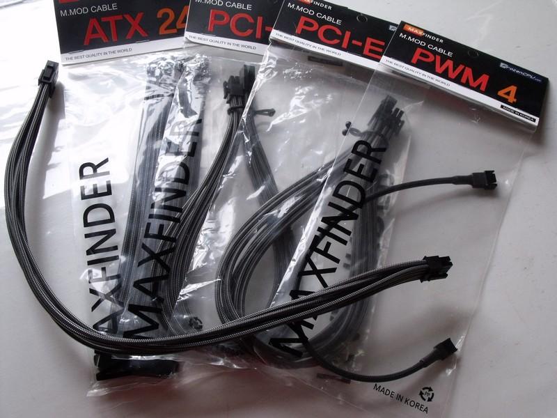

Тем не менее есть чем поделиться на текущий момент. Провел определенные работы над треем, посадил видео на воду, и получил еще одну посылку. В целях более удобного восприятия, начну с посылки.
Как всегда заказ пришел от небезызвестного интернет-магазин FrozenCPU.com, следующего содержания:
Кабеля от MaxFinder
- MaxFinder Triple Braided 24-Pin Motherboard Extension Cable - 25cm - Metallic Black (MF-MBK-A24-25)
- MaxFinder Triple Braided 6-Pin PCI-E VGA Extension Cable - 50cm - Metallic Black (MF-MBK-P06-50)
- MaxFinder Triple Braided 8-Pin PCI-E VGA Extension Cable - 50cm - Metallic Black (MF-MBK-P08-50)
- MaxFinder Triple Braided 4-Pin PWM Fan Extension Cable - 35cm - Black (MF-OBK-F04-35)

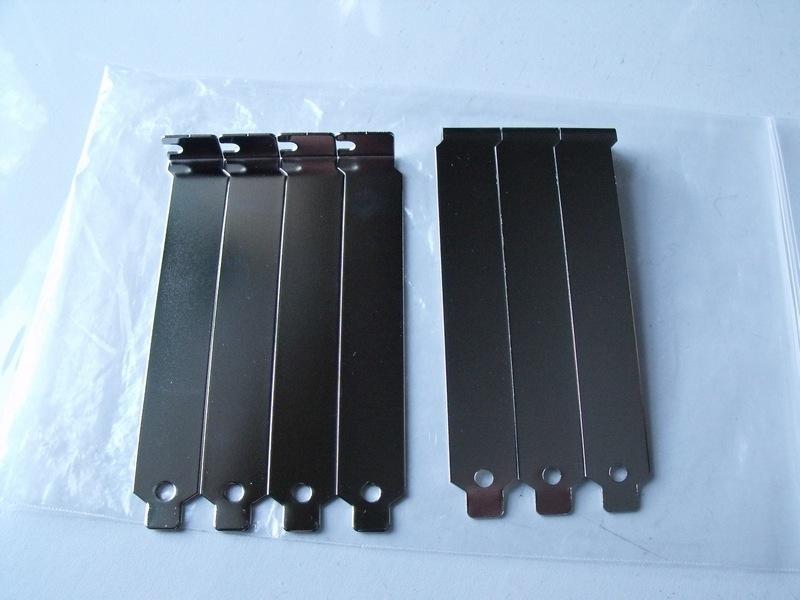

Lian Li Solid Replacement PCI Slot Cover (PI-02A)

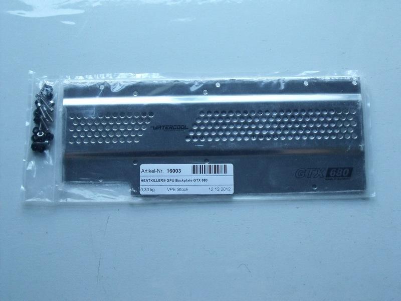

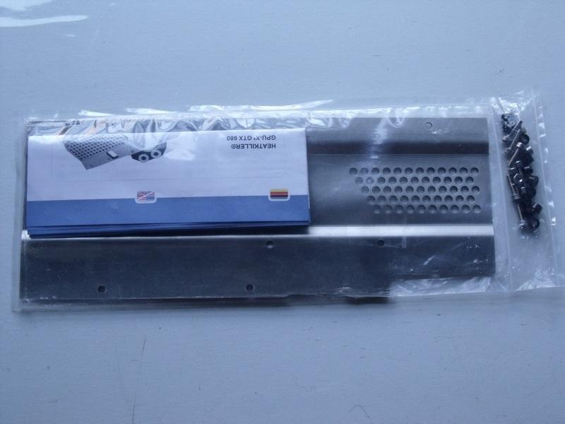

HEATKILLER® Geforce GTX 680 Reference Design GPU Backplate (16003)
Дата очень символическая 12.12.2012 ::-D:
Потянуло это добро за добрую сотню вечнодеревянных, не считая расходов по доставке.

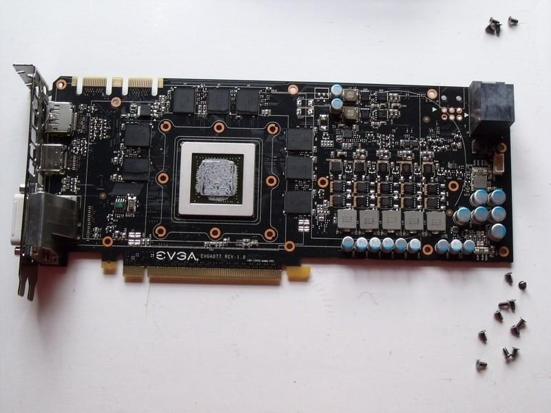

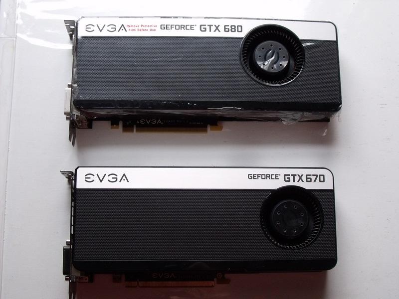

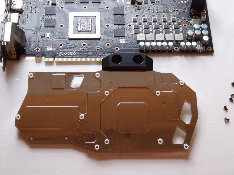

Come back: Watercooling EVGA GTX680 SC Signature (установка СВО на видеокарту)

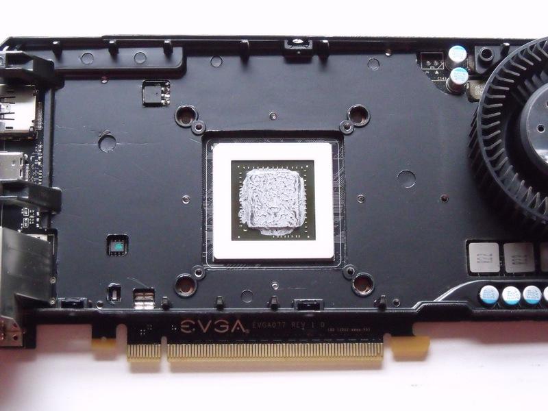

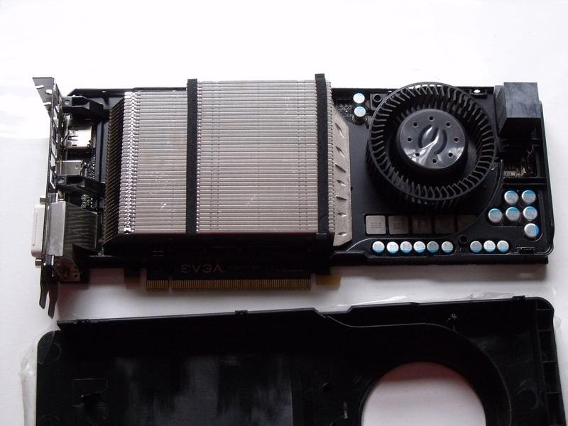

Казалось бы, тривиальная задача, соединить 2 детали вместе, установить готовый фуллкавер на готовую видеокарту, все продумано производителем заранее, бери да делай, но добрую половину для пришлось потратить именно на это. К слову сказать, что из коробки, это не по-моддерски :wink: . И для меня это оказалось в новинку ::-D: .
Для начала фото моей старушки 680-й, с какой-то другой видеокартой.
_____

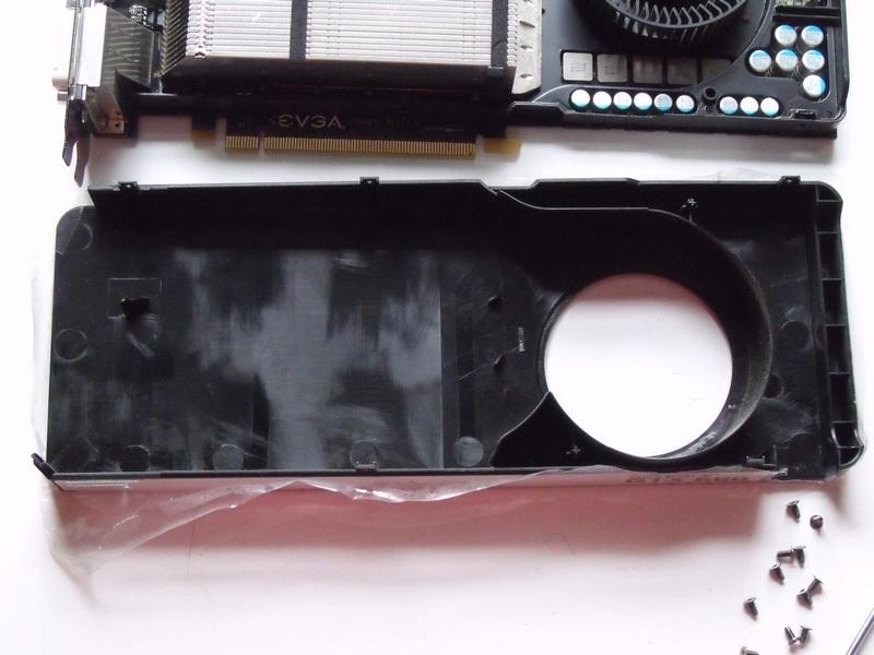

Откручиваем винтики с торцов и снимаем кожух
_____
Радиатор держится всего на 4-х подпружиненных болтах.
Турбинка и радиатор собственной персоной
_____

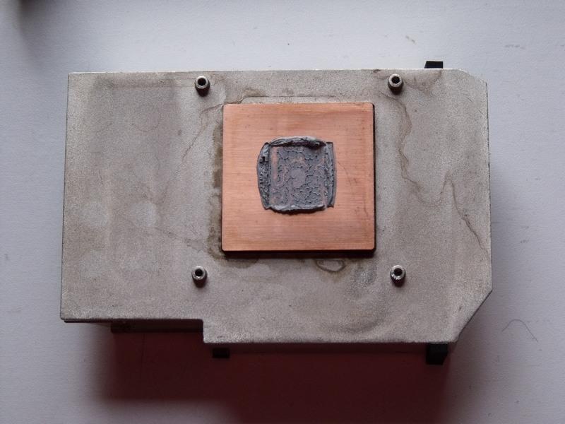

Производитель не пожалел термопасты, на ощупь достаточно густая, не текучая
_____
Откручиваем последние четыре винта и снимаем алюминиевую раму
_____

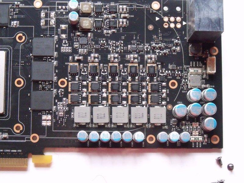

Вот она, совсем "голенькая"
_____
А это то, чем данная евга отличается от обыкновенных референсов. Для "не в курсе", на плате разведены все 5 фаз питания, в то время как на референсе - 4. Интересно это повлияет на разгонный потенциал?
_____

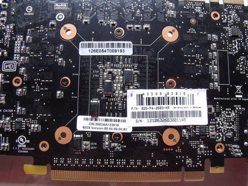

Теперь они будут вместе надолго
_____
Финиш. Как оказалось увлекшись процессом, совсем не сделал ни одного фото, нанесения термопасты, прокладки термопадов и тд.

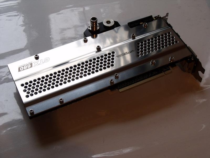

Ну да, про бекплейт тоже не слова ни сказал. Бекплейт выполнен из нержавеющей стали, очень качественно, как и все остальное конечно же. Оттенок полированной нержавейки отличается от хромированных и никелированных покрытий, что по задумке приходится очень кстати.
Спасибо за внимание. :dontknow: что же поведать далее?

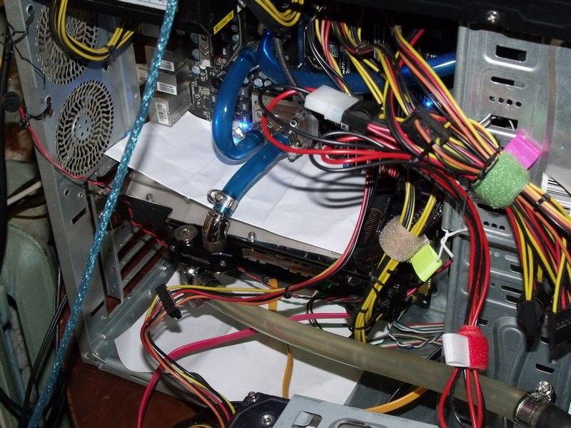

Сообщение Dmitry123 » 12 фев 2013 17:54
Skrytyi_Kachok, переодетая видеокарта смотрится отлично, заводить ещё не пробовали? А то меня с референсом от ASUS ждал сюрприз, в виде SMD кондёра большего размера (соответственно и высоты), естественно не завелось. Пришлось разобрать, найти подлеца и выбрать под него выемку в водоблоке.
Теперь учёный, предварительно прокладываю бумагу, для проверки правильности прижима ватера к видеокарте. ::-D:
Dmitry123 offline
Сообщения: 472
Откуда: Засланец с radeon.ru
Сообщение Skrytyi_Kachok » 12 фев 2013 18:07
Dmitry123, Завел ее в субботу, не без сюрпризов конечно же, резинка на штуцере подвела, и вода прям с него хлынула. Повезло что на электронику не попала. А так выпирающих элементов не было, все ок. С бумагой здорово придумано, возьму на заметку. Видимо придется рассказать все про СВО, а потом переходить на другие темы.

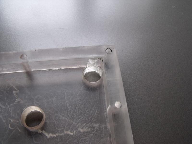

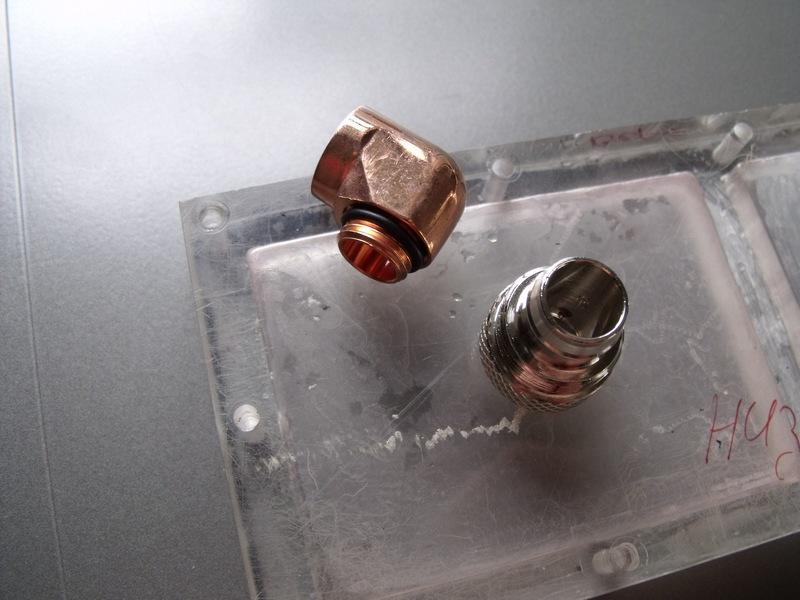

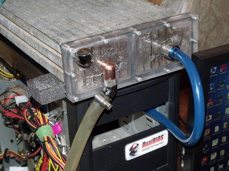

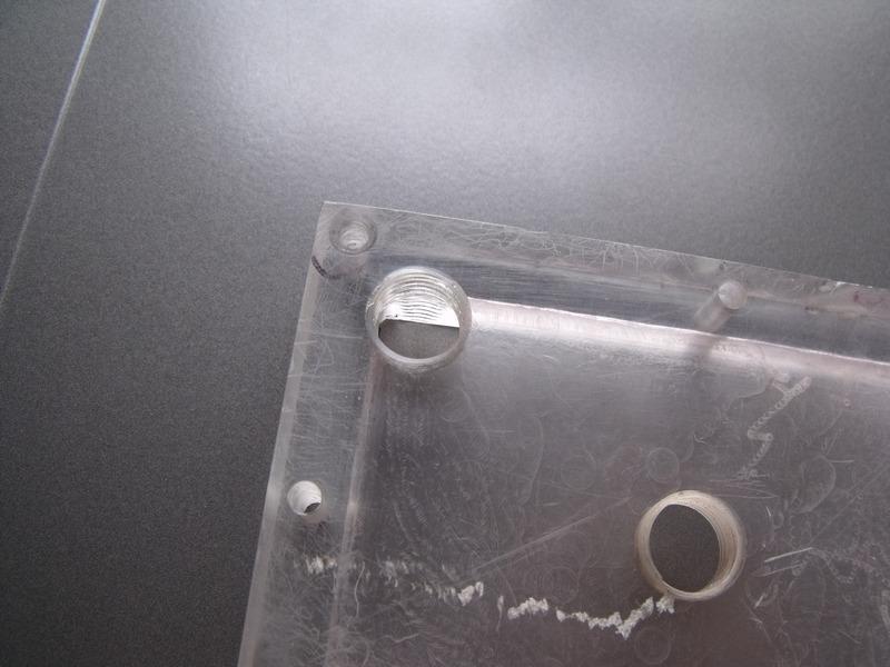

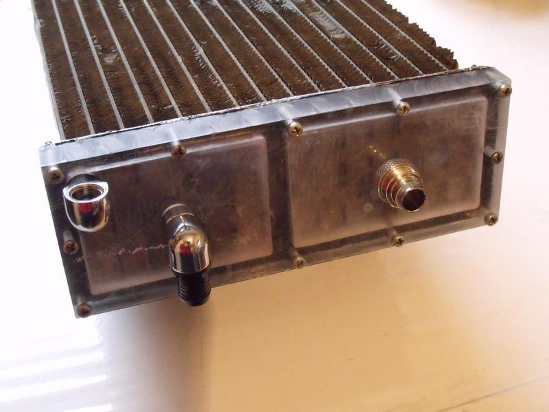

Продолжение: Радиатор СВО
Давно витала идея в воздухе о создание СВО без расширительного бачка. И на то были причины. Начитавшись статей в интернете об использование T-line вместо бачка, и чем грозит его отсутствие, сделал некоторые выводы:
Плюсы бачка:
-Удобство заправки
-Достаточно быстро выгоняется воздух из контура
-Часть расширения воды, при нагреве, берет на себя именно бак.
К т-лайну, вышесказанное является минусом.
Мой вариант является неким гибридом, или даже франкенштейном, но от бачка в первоначальной ипостаси я отказался.

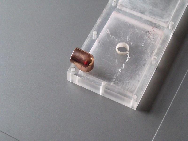

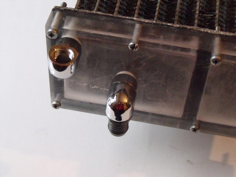

Для начала разобрал радиатор и снял крышку из плекса
_____

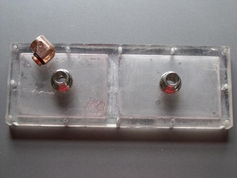

Просверлил отверстие и нарезал резьбу G1/4 под фитинг
_____
Собрал все на герметик на место
_____

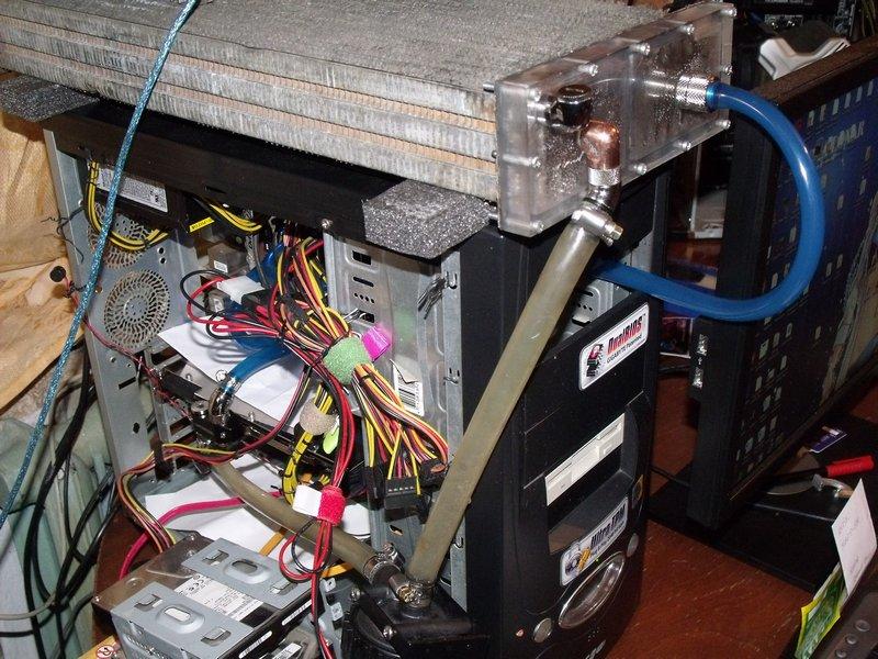

Идея мне кажется понятна. Заправляем контур через верхний левый штуцер.
Заправить таким образом оказалось очень легко, дистилята ушло порядком 1.5 литра. Затем в штуцер плотно вкрутил пробку, решил не оставлять отверстие для стравливания лишнего давления, считаю это не целесообразно. Бумагу подкладываю для визуального контроля, ничего ли не бежит. Все ok.
И да, вся система переехала в старый корпус. Видите какие габариты у кастома? Там радиатор сидит внутри :shy:
