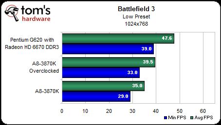

На HD-телевизоре на низких-средних настройках графики выдаёт приемлемый FPS во всех современных играх. Видеоядро разогнано до 900МГц :D

Согласен, это не игровой ПК, современные игры разве что на минимальных требованиях пойдут

В Батлу на встройке не играл. Но! Прошел её на GTX285 на максимальных настройках графики с средним FPS 33-35. Вполне комфортно игралось. А тут аж 39.5 среднее значение. Ради интиреса тестану на днях.
Ну да, только при 1024*768 и минимальных настройках качества и при разгоне
