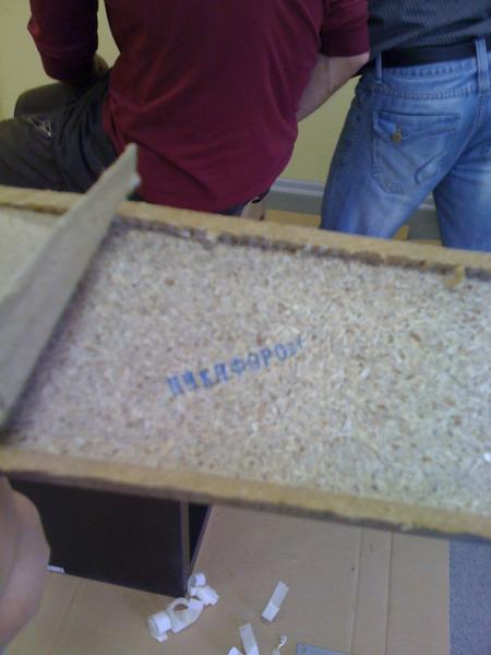

Собственно как внутри выглядят толстые панели в мебели от IKEA. ДСП-рамка, ДВП с пленкой и сотовый картон.
Кстати, на работе тоже как-то пилили и "дорабатывали" мебель. Не влезала в проем на 1см. После отпила обнаружили такую надпись....
