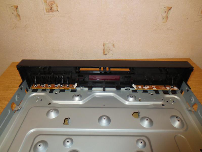

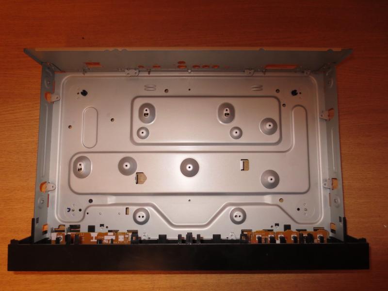

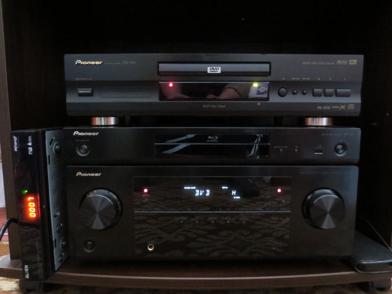

Так как у меня не было Дремеля и прочего инструмента, а только дрель, сверла и нормальные руки, то и работа делалась долго.

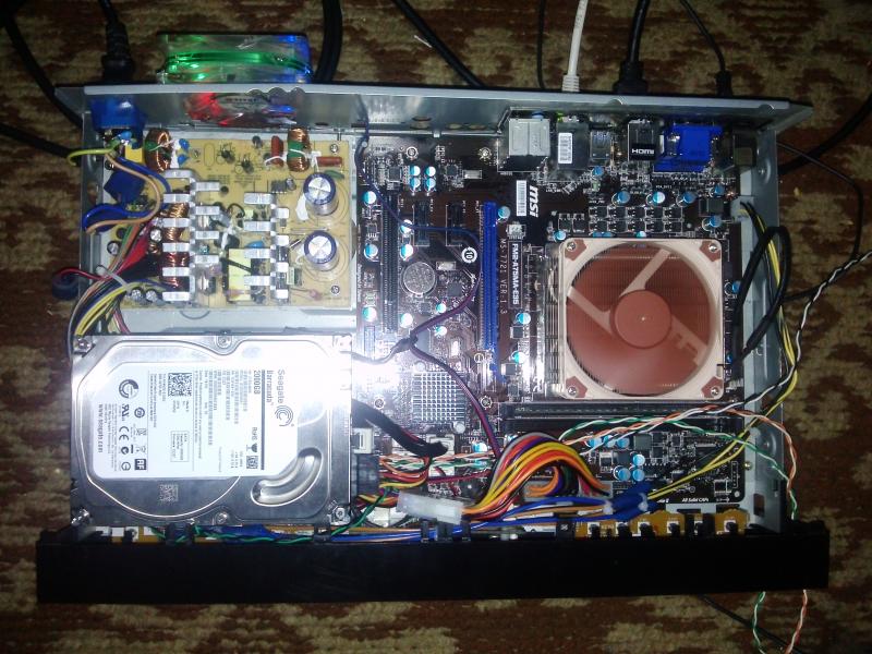

Скажу сразу что был у меня стары корпус, и он послужил донором некоторых вещей, хотя, если быть точным то в основном использовалась нержавейка. рассверлив все отверстия в корпусе ДВД и сделав его ровным, приступил к макетированию компонентов. После чего, начал монтаж. Получилось где-т так:

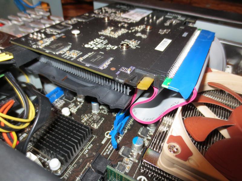

Конечно пришлось удлинить питание процессора, снять кожух с блока питания. Но, оно того стоит. После начал тестировать. И понял, что поиграть в последнюю CALL OF DUTY,не суждено так как встроенная видеокарта, просто физически не тянет. Принял решение о покупки видеокарты, и соответственно райзера к ней. Ведь не буду же я ставить в штатный разъем. Приобретённую видео карту MSI N650-2GD5/OC пришлось перевернуть и скрутить шлейф райзера. Благо что он выдерживает температуру 105 градусов, получилось где-то так:
Протестировав в разных режимах и просмотрев температуру

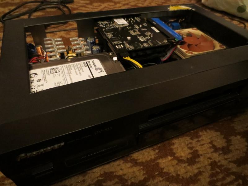

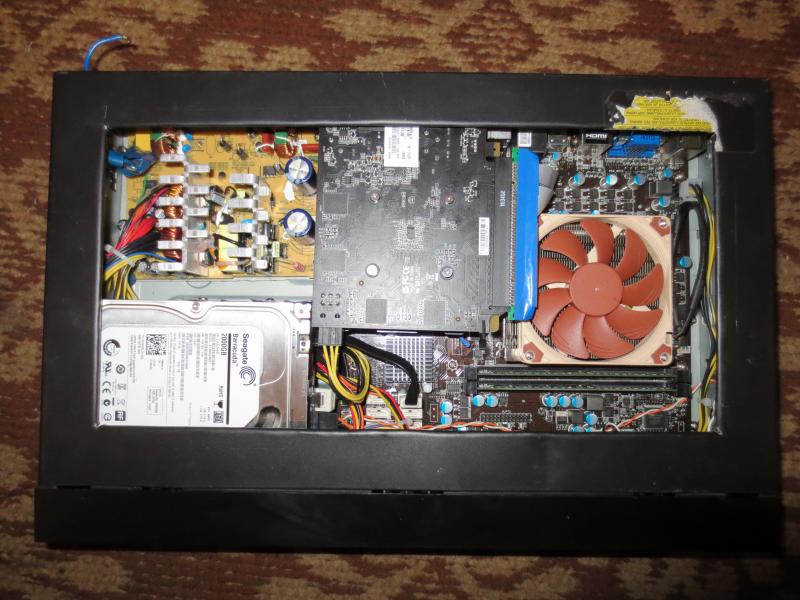

(правда без крышки),был приятно удивлен. Простой:пр-33гр.,мат-31гр.вид-40.в нагрузке: пр-45,мат-40,вид-50.Занялся изготовлением крышки. Вначале должно было быть два прямоугольных отверстия, но видеокарта внесла свои коррективы
После чего приклеил сетку и вставил в стойку для аппаратуры
В общем где-то так
