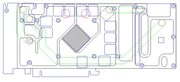

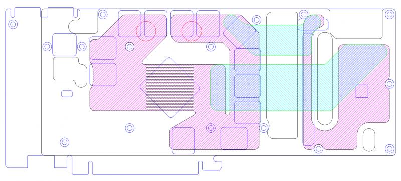

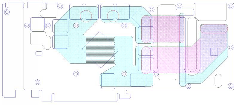

В ЕКшных фулкаверах, питание почти не охлаждается, и основной поток затрагивает только проц и память, все остальное можно сказать пассив. У меня черным - контур по меди, синий - непосредственно плата с расположением чипов. Зеленый и красные отверстия поменьше, каналы внутри верхней накладки на радиатор.
MKsoft, А вот и не прав.
Приведённый мной пример,накрывает водой WRM.
Вот только смысла особого в этом нет. Медь прекрасно "доводит" снятое тепло до потока.
В своё время, был у меня фулкавер из биметалла на 8800GT. Сам ватер медный, а теплосъёмник с WRM - люминевый. Его вода не трогала. Крепление меди и люминя было в нахлёст.
Видишь в чем дело, у меня плата так сказать разделена от питания рядом кондеров(на нижней фотке аналогичная ситуация), и навряд ли две узкие перемычки будут хорошо тепло до воды доводить, поэтому лучше наверное в правую часть воду все таки подвести, а с левой не парится(там вверху тоже питание сидит)
А вообще, не должно быть сквозных пазов под "выпирающее".
Обычно, производители обходят это место неглубокой фрезеровкой и поднятием самого фулкавера, например, термопадами.
