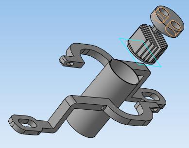

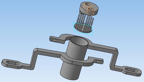

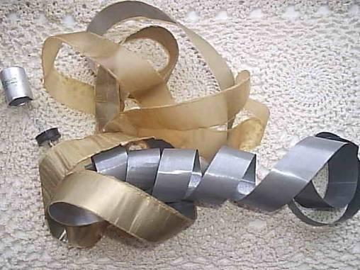

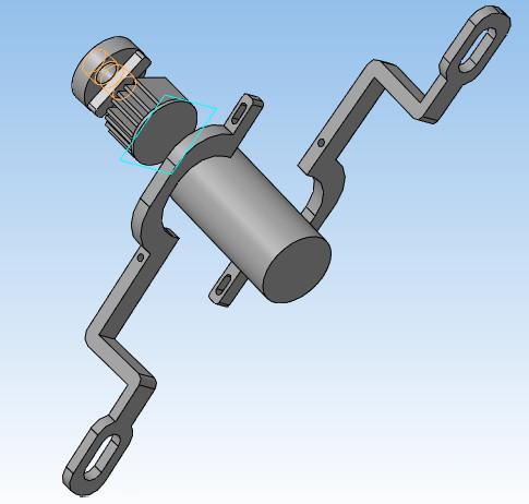

Есть такие конденсаторы, очень здоровые, высотой гдето 8-10 см, диаметр основания 4-6 см. Внутри у них бумага и алюминиевые полоски. Толщина стенок таких кондеров очень мала, примерно 1- 2 мм. Так вот идея в чем: распотрошить кондер, сделать вкладыш с пластинками из меди или алюминия ( можно с проволочкой, кажется игольчатые называются), и в пробке которой конденсатор затыкается сделать отверстия для штуцеров. Вот насчет крепления этого ватерблока на плате хз...Придумал самые простейшие крепления.
Да еще, необязательно на плату ставить конденсатор во всю длину -10см, его можно обрезать до 3-5 см. Соответственно и вкладыш делать см 2-4.
После установки пробки, её нужно будет герметиком загерметизировать
Как думаете насколько эффективно будет охлаждать?
