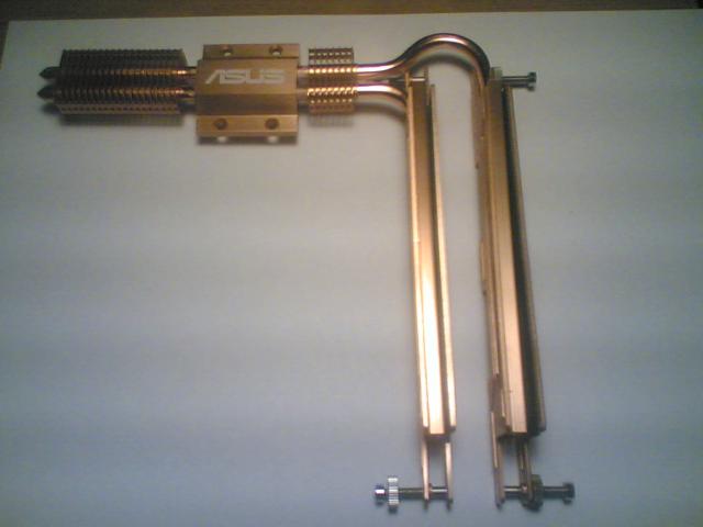

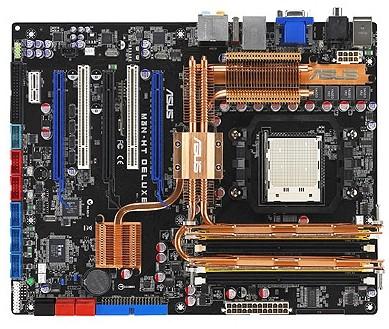

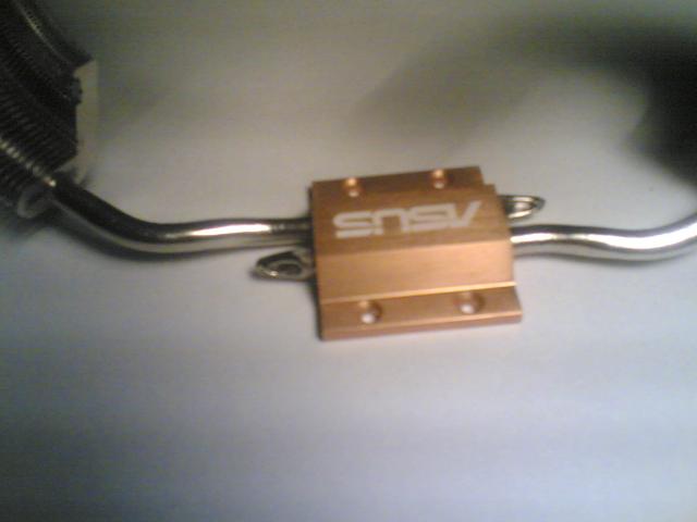

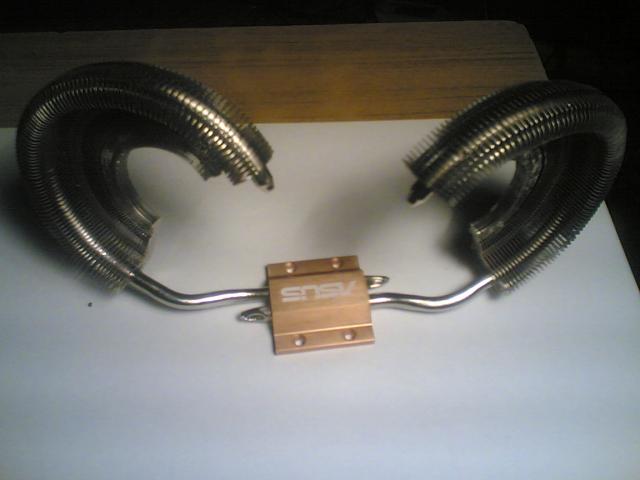

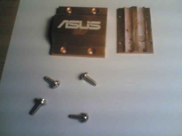

Решил переделать охлождение на материнке (чипсет горячий 56-60 в простое)
Вот фото матери:

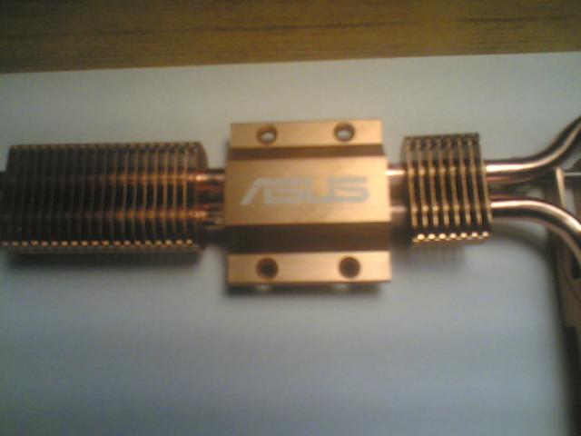

вот с радиаторами на память:
Долго думал что делать) Пока ненаткнулся на сй девайс ...(кулер для видяхи)
Кагдато он послужил мне хорошую службу на видео 8800gtx)
Замерил толщину тепловых трубок на матери и на кулере все 1 в 1 меня это порадовало)
В данный момент жду от вас советов по исполнению)
Ща выложу еще фото процесса разборки кулера на видео.

shtorm_777, Может, проще кулер проца замениь на, к примеру, cooler master geminii?

Что за розъемы слева, на материнке?
Спецификацию по матери нельзя посмотреть?

Мой совет - если делать - то "ребром",чтобы видюхе и процу не мешать.Наити такие же пару трубок и алюм/медный брусок,профрезеровать 2 теплосьемника,закрепить все на винтах.

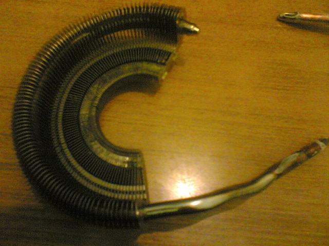

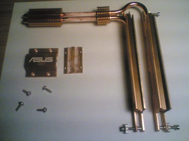

Сообщение shtorm_777 » 18 дек 2010 23:39

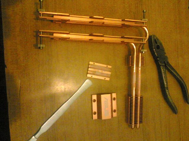

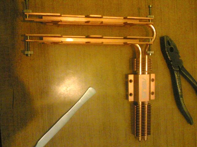

И так поехали:для начала разбераем вспомогательное охлождение для оперативы)
Изображение[IMG]
Изображение[IMG]

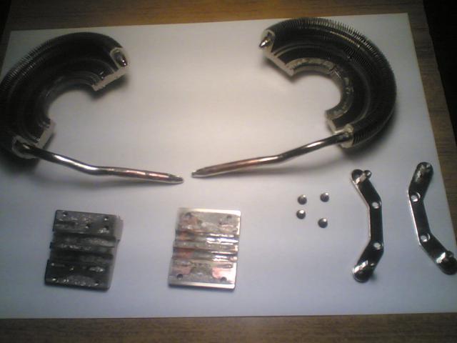

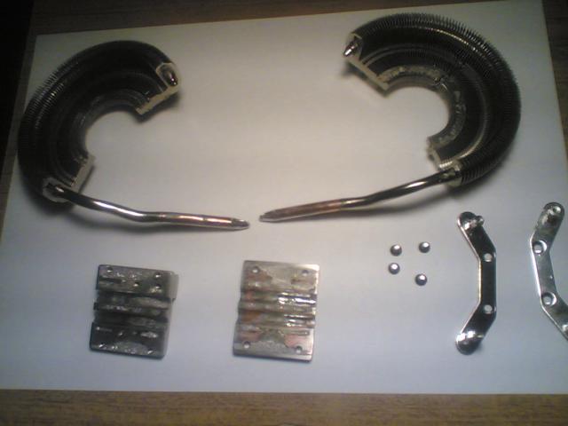

Затем сам кулер.Его пришлость нагревать.
Изображение[IMG]
Продолжение следует...

Сообщение shtorm_777 » 18 дек 2010 23:44
Далееполет мысли)
Вот както так пока еще думаю а теперь коменты.
+ на радиаторы встанут кулера)

Сообщение philosopher » 19 дек 2010 09:44
shtorm_777, да там и одной "половинки" бы хватило :) . Температура зависет от качества теплопереноса, а не от тепловыделения чипсета, которое и на четверь не такое высокое, как у GPU упомянутой 8800GTX. Именно по этому рекомендую нижнюю часть (а лучше обе, спаяв, а не замазав термопастой) теплосъемника оставить медной - от "дуо-оррба". И больше заботиться об уменьшении теплового сопративления на каждом участке пути тепла, чем о кол-ве тепловых трубок и/или площади оребрения. А если повернуть процевый кулер так, чтобы воздушный поток шел вертикально через него и затягивался вентилятором БП, то можно смело подогнуть "веер" дуоорба без вентилятора, чтобы он был на пути входящего в кулер потока воздуха, тем самым избавиться от лишнего вентилятора.
P.S. Нагромождение теповых трубок низкого качества, как правило с алюминиевыми теплосъемниками, с клеевым интерфейсом и совершенно бездарной разводкой является на 90% маркетиноговым ходом, имеющим целью ввести потребителя в заблуждение своей массивостью и запутанностью. Другими словами обилие трубок на стоковой МП совсем не указывает на высокое качество реализации охлаждения тепловыделяющих элементов МП. Чаще всего это фейк. Туда же - манера анодировать алюминий под цвет меди.

Сообщение shtorm_777 » 19 дек 2010 17:25
philosopher, Я так впринципе и думал чтоб установить тепловые трубки на нижнюю часть основания) Просто решил покозать что "радиаторв"будут стоять вертикалтно.После устоновки Радиаторов на основу буду выгибать тепловые трубки на месте (тоесть непостедствено на маме)
Проблема в следующем : немогу щас снять мать с рабочего компа, так-как он один и часто нужен. Планирую зделать это гдето через дней 5. А это как образец так пример как можно))
Но всеравно спасибо тебе за проявленую небезрозличность к проекту.
Прозьба....... Высказывайте свое мнение как есть мне это очень важно)
