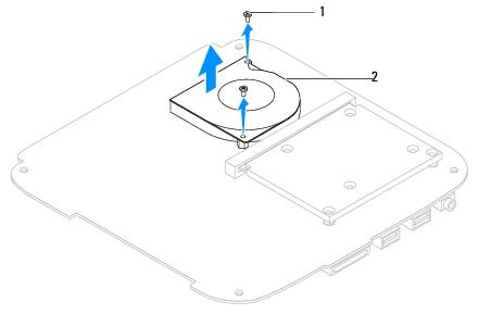

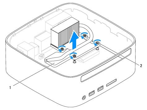

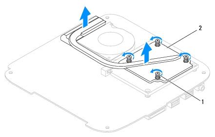

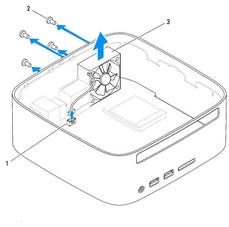

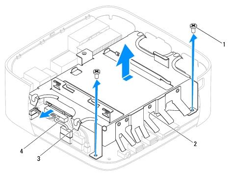

Вот пару фото из мануала

Нужны как минимум живые фотки. По картинкам ничего не понять.
Да вам самостоятельно его разобрать не помешает, может сможете определить, что именно гудит.

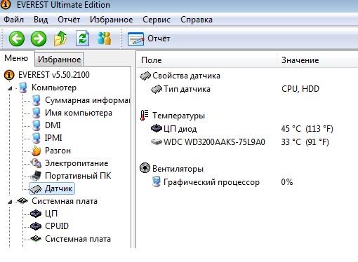

Посмотрите пожалуйста на картинку из Эвереста, нормальная температура процессора и жесткого диска? Меня смущает что про видео показывает 0

На видеокарте не 0С, а скорость оборотов крутилятора видюхи 0%.
Видео у вас встроенное в чип - Эверест эту температуру не показывает (либо нет датчика, либо не понимает).

2)Температура проца 45,в принципе не много,может в биосе есть термоконтроль и он выставлен не на тишину?

До скольки градусов нагрев процессора считается нормой?

Температура норма до 85С.

Про температуру : десктопный проц,в тесном корпусе - 45 нормально. При нагрузке если за 65-70 переваливает - нехорошо.
