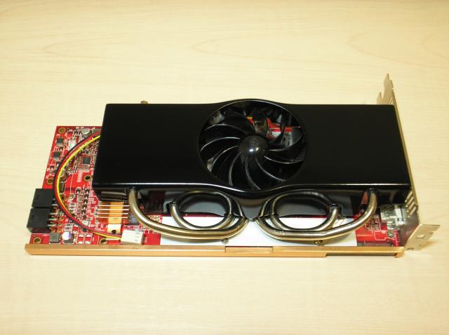

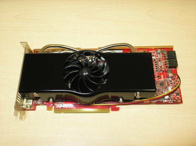

BlackJack, а на последней фотке кожух развернут так, как на первой, т.е. дефект не на рефлектирующей стороне, зато играют трубки, отражаясь в легком глянце торца кожуха... ::-D:
Если пройтись меленькой наждачкой и не лачить, или отшлифовать сам лак, то поверхность и будет матовой. Лак хочу нанести по двум причинам: защиты поверхности детали и для тренировки навыка нанесения спреем.

philosopher, выглядит на последней фотке - фантастически :super:

philosopher, ну отлично получилось. Выглядит даже круче видях за 20штук.. в которых здоровые такие клевые заводские кулера :super: теперь осталось сказать как охлаждение, к которому ты стремился))) Отпишись.

Сообщение philosopher » 10 янв 2011 00:11
Hellmotoe1, да ладно хвалить. Вживую все не так идеально, есть дефекты, которые фото не передает...
Ki.r(u), можно.
С прошлых фотографий зрительно почти ничего не изменилось, однако, что было сделано: сошлифовал наждачкой Р1500 (жаль, мельче не нашел) шагрень на поверхности краски, все пылинки и выровнял тот неожиданный дефект. Задул тонким слоем краски и прямо насырую покрыл парой слоев лака. Есть полировальная паста, вот, думаю, использовать или уже пора отступиться (чтоб не испортить в конце-концов)...
А меж тем:
Еще не крепил, просто посадил все на свои места.
На кожух изнутри наклеял две полоски мягкой вспененной резины, похожей на губку, для обтюрации радиатора в кужухе по верхнему и боковому контуру (снизу это не реально, учитывая торчащие трубки и провода, да и не нужно: плату тоже важно обдувать). Алюминиевый желтоватый профиль (ребро жесткости платы) позже так же покрашу в черный. А вот как быть с радиатором вольтеров - чтоб я знал confused . Если его красить - потеряю в теплоотдаче, да и радик горизонтальной линейки чипов придется тоже зачернять, чтоб не выделялся. Попробовать заменить его на что-нибудь натурального алюминиевого цвета? Лишние проблемы: этот на вид неплох, да и простора для маневров по высоте и слева нету... Отпескоструить бы.

philosopher, Я бы не стал полировать,это не наружка.Для радиатора радиаторная краска для движков как вариант,у нее теплопроводность большая вродь.

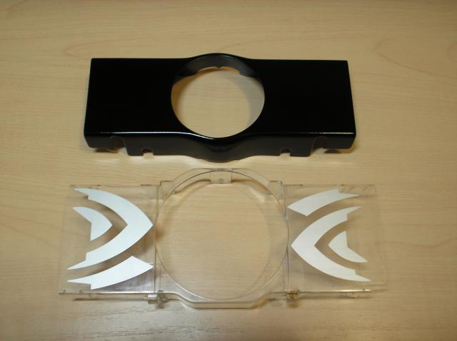

Сообщение philosopher » 10 янв 2011 05:12
RAIMEN-13, не больше нВидиевкого - точно.
Черный короче на 13мм, засчет более плотного обхвата радиатора - уже на 5мм и сами крыльчатки на 8мм в диаметре отличаются + у меня кожух сделан с меншими допусками к ней (самая широкая часть по выпуклостям). По высоте одинаковы.
Mag-Dark_Elf, хочется после этих слов заявить: "Их не будет никогда!", но просто позже :)
Ki.r(u), мне тут из зала советуют не уходить от сочетания ченрый-красный-золотой и если что и красить, то радиатор памяти - в золотой или черный. Думаю.
