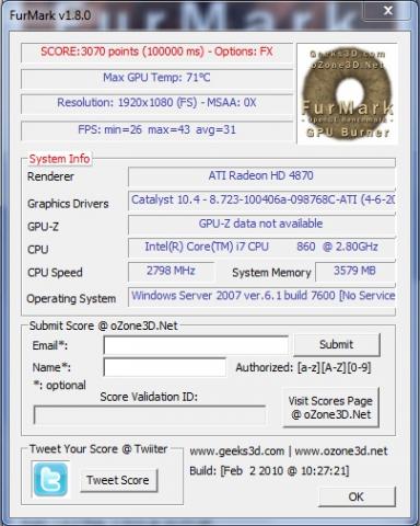

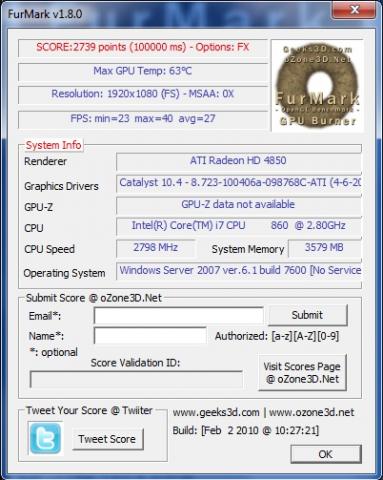

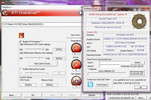

Дело было в настройках драйвера, оставшихся от прежней карты, а они отличались частотой ядра на 115МГц в меньшую сторону, и частотой памяти на 75МГц в бОльшую (?).
Вобщем, в настройках нажал Defaults и сразу же вот такие результаты теста:
А было с настройками от 4850Sonic вот так:
А сама 4850 Sonic перед заменой показала вот такой результат:
Ну а со старым алюминиевым кулером было вот так:
По результатам могу сделать вывод, что прирощение 115МГц никак не сказалось на температуре, значит, радиатор работает. Все уперлось в крыльчатку. На досуге попробую поднять ее выше, чтобы по совету Ki.r(u) уменшить допуск м/у ней и внутренним краем блоухола.

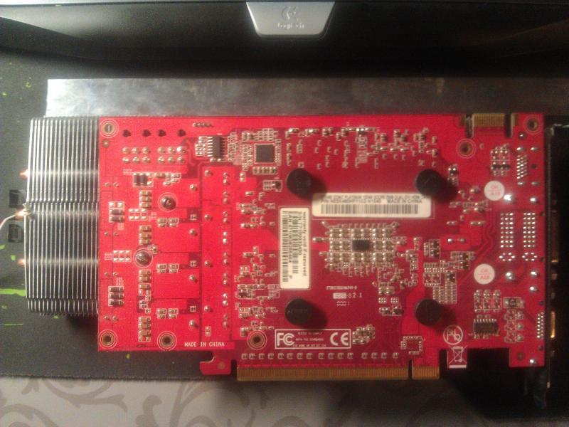

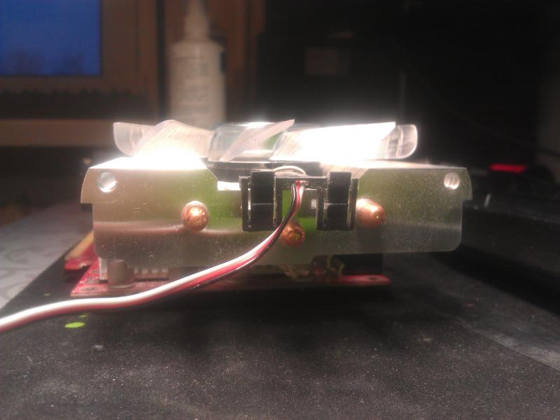

Греется скорей всего та память на которую прикручена дюралевая пластинка. Она получается сверху над тепловыми трубками которые наверняка подогревают пластину через воздух. там ведь не продувается?

Не греется. Сначала тоже этого боялся, но после часа тестирования "бубликом" у видеопамяти стабильно была более низкая температура, чем у графического ядра. Прямого контакта ТТ и пластины-радиатора нету, а через несколько миллиметров воздушной прослойки, где, к слову, самый интенсивный продув, инфракраным излучением теплопередача ничтожная.
