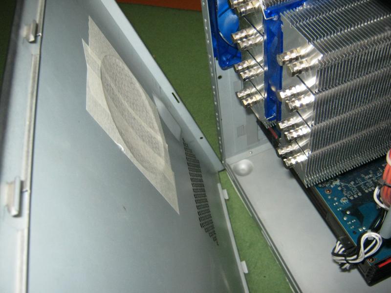

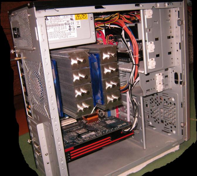

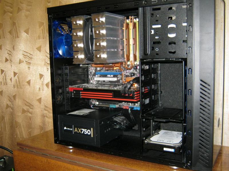

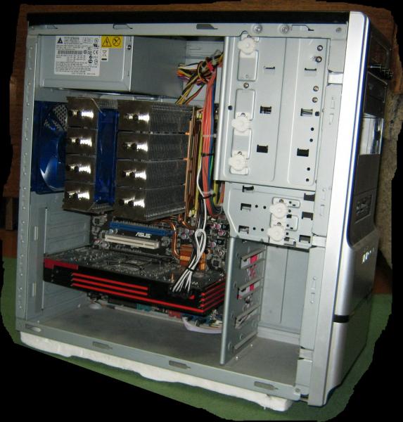

в целом все нормально но думаю нужно поменять корпус на CM Silencio 550 и бп на Corsair AX750 думаю станет значительней лучше с точки зрения шума и увеличения кпд системы охлаждения.
в офисных приложениях
температура цп в среднем 40 + - 2 градуса.
температура видео карты в среднем 40 + - 2 градуса.

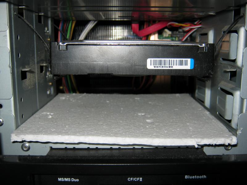

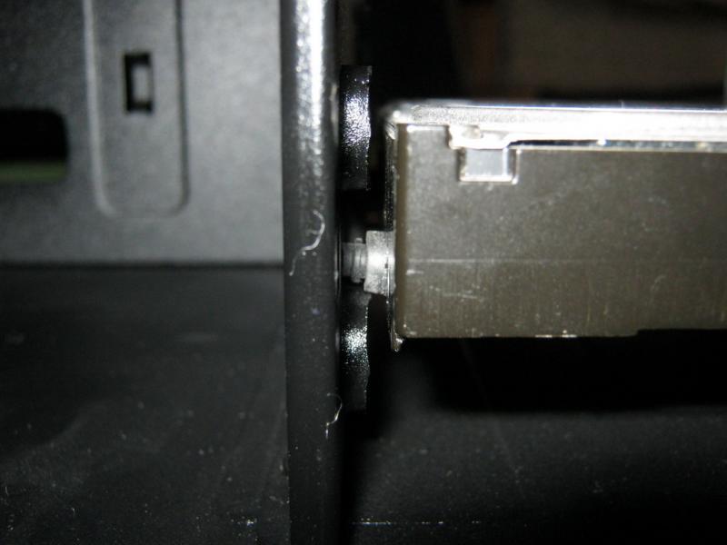

жестки диск охлаждается входящими потоками воздуха. температура hdd в основном около 33 градусов. висит он на стяжках для изоляции вибрации. под hdd пластинка пенопласта на всяки случай.

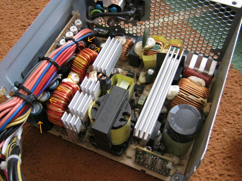

сейчас бп греется от остальные компонентов температура радиатора диодных сборок 50градусов (офис прил.)
Под корпусом расположена пластина пенопласта для изоляции вибрации.
все вентиляторы на шарикоподшипниках.
корпусной и вентилятор цп подключены к общему источнику в в основном вращаются со скоростью 330. вентилятор бп в основном вращается со скоростью 540. вентилятор видеокарты в основном врощяется на 1% .

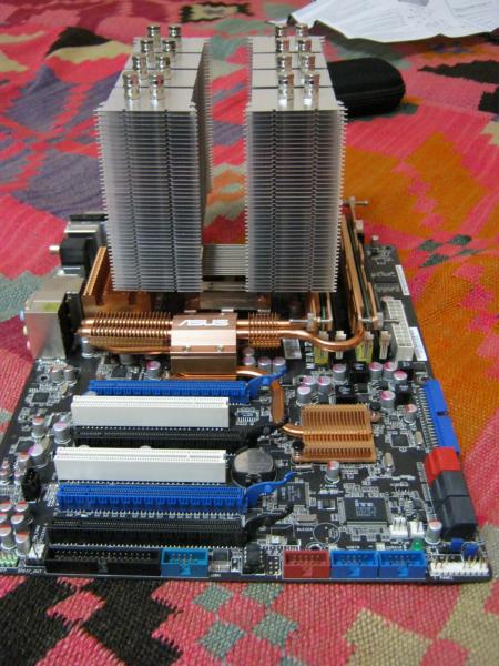

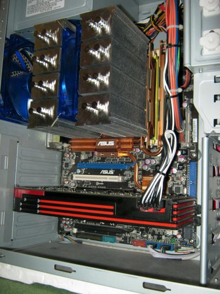

реабас купил по дешевке (650) так как в комплекте не было переходников вентилятора пришлось перепаять.

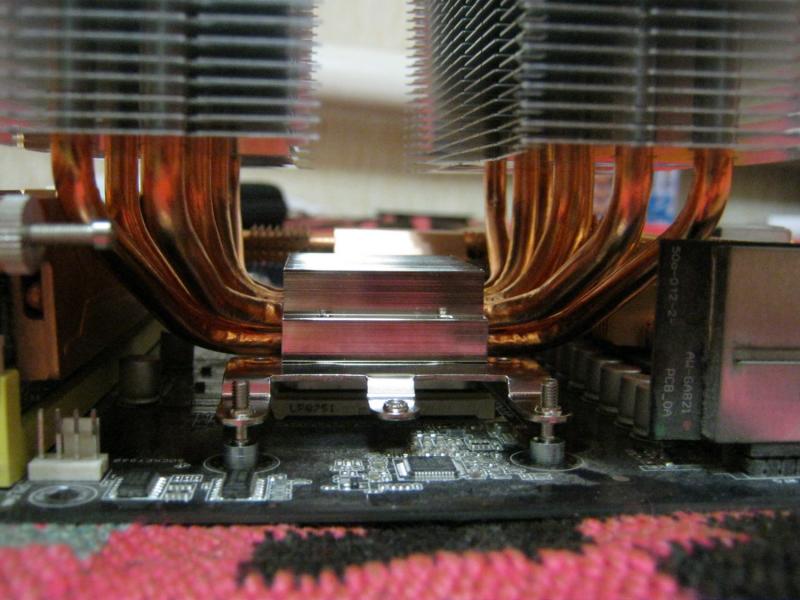

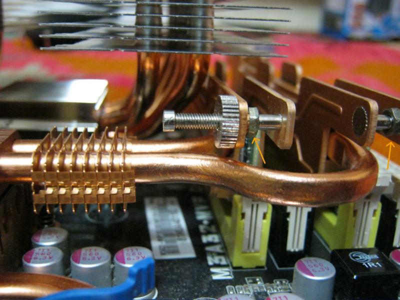

радиатор цп сел не сразу пришлось раздвигать радиатор матери. прижимная пластина используется родная от матери.

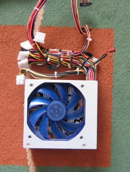

в блоке питания (считай что тоже доработанный) заменен вентилятор, установлен термодатчик, заменены электролиты на более качественные и большие по ёмкости
концепция такова, воздух должен заходить снизу корпуса проходить вдоль корпуса и выходить с верху.
Тролям отвечать не буду.

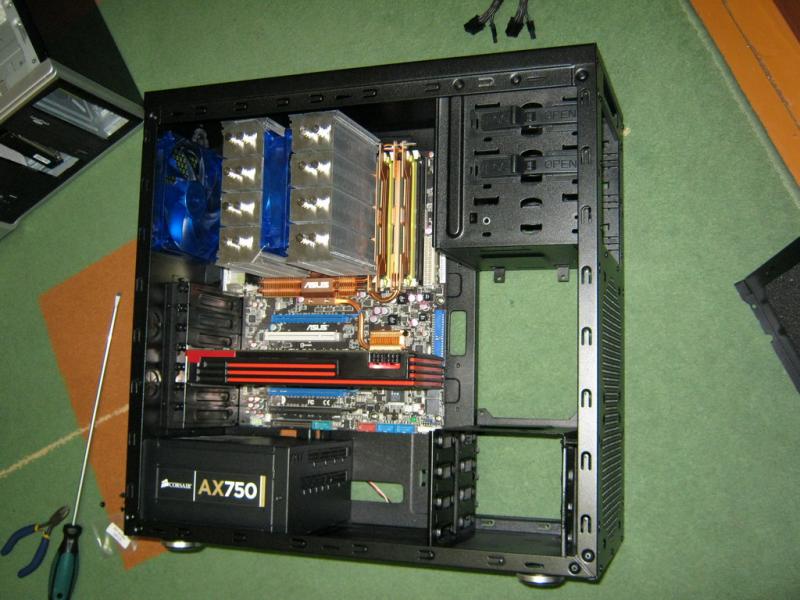

Сообщение Ki.r(u) » 11 фев 2012 14:16

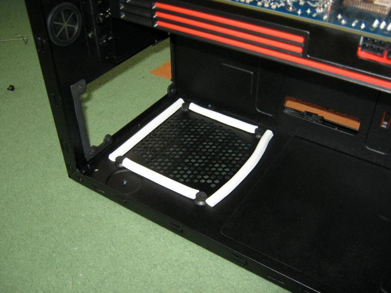

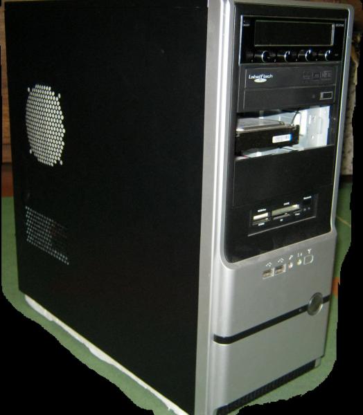

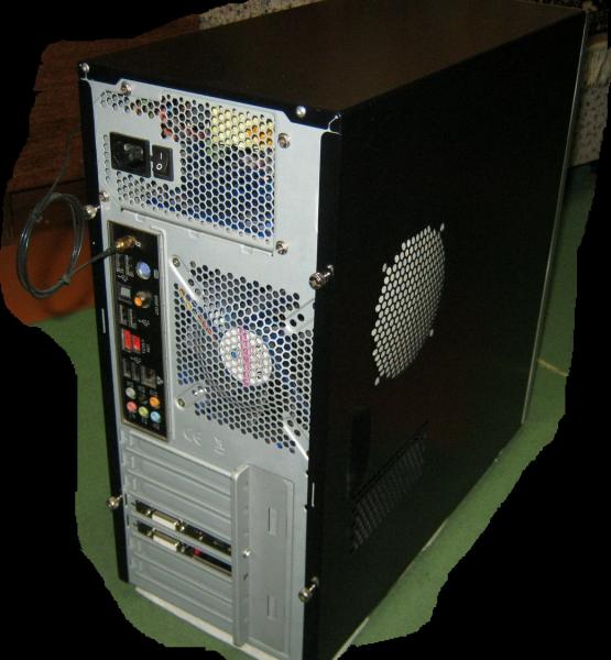

Дырка внизу морды,дырка в крышке.Корпус маленький,так что вариантов больше у тебя нет,разве что высокие ножки+кулер в днище, видеокарте точно будет холоднее.
Ну и вообще - не вижу смысла делать еще холоднее,температуры отличные.Ну,не считая карты.
Ну а судя по фоткам - колхоз из разряда "что было под рукой".Похоже на мой предыдущий корпус.БП хорош,даже без доработок.

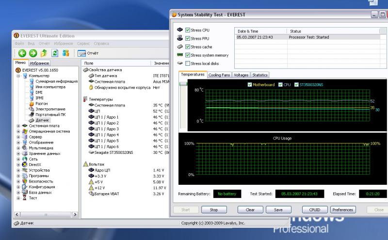

Сообщение Ildar AMD » 11 фев 2012 18:48

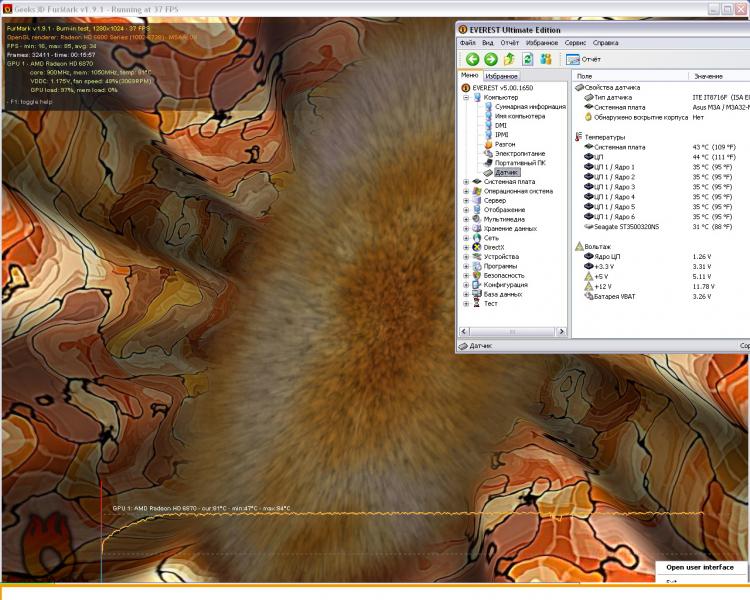

вот 20 минутная загрузка цп.

Ki.r(u) может Ildar AMDну просто заглушки ниже видео убрать, пару градусов, да и продуваемость лутше

Проходили все это с Х1950...самый лучший выход - приток воздуха через боковую стенку или морду..
"совершенные варенники" :wink: и больше делать ниче ненада
только желательно еще фильтр на него поставить

Сообщение Ildar AMD » 12 фев 2012 18:20
вот температуры в нагрузках 16 минут фурмарка видео макс 84 град при оборотах 48% .
20 минут загрузки цп темп около 52 град при оборотах в среднем 330.
в корпусе три воздохо заборных каналов.
да и еще забыл сказать для того что бы пластинки ровно прижимали планки озу были добавлены дополнительные гайки. иначе они прижимаются елочкой, даже не придставляю как они могли такое выпустить на рынок.

Ildar AMD, Требую скрин в читабельном разрешении после 2 (двух!) часов бублика! :tratata:

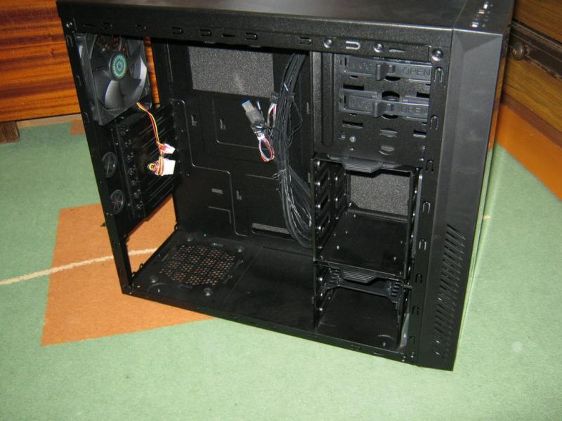

Сообщение Ildar AMD » 14 мар 2012 20:56

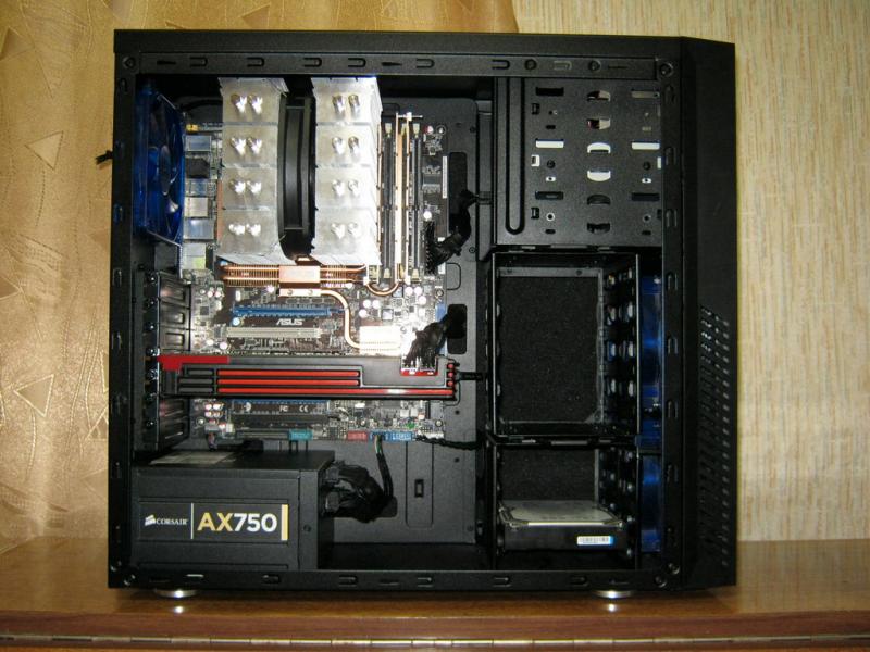

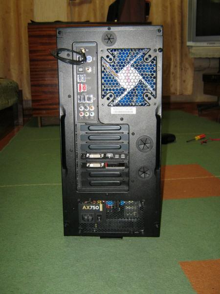

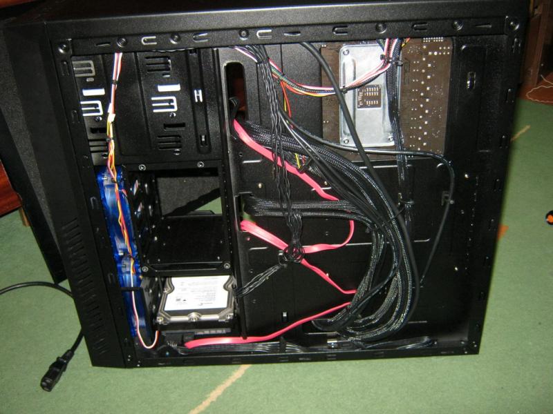

вот наконец-то свершилось.
раздельный климат блока питания у которого вентилятор практически всегда выключен, при включении его не слышно.
без уплотнителей наблюдается большая щель через которую будит подсасывать воздух. Воздух в пассивном режиме мог бы естественной конвекцией проникать в бп.
А при активном охлаждении бп боролся бы с этим подсосом.

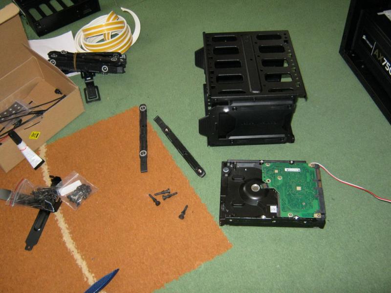

установка жестки диск на силиконовые гвозди в разы снизила шум,
вибрации на корпусе вовсе нет, при сильной активности диска слышны глухие постукивания.
установка на фильтр доп. уплотнителей закрывающих щель которая делала бесполезной работу фильтров. Не знаю как производители просмотрели. уплотнитель на дверце для исключения подсоса пыльного воздуха. Который до этого уже проявил себя выпадением осадков крупной пыли на дне корпуса.
в планах если понадобится, вырезать передние боковые решетки, вырезать заднюю решетку и при необходимости поставить проволоченокольцевую.
