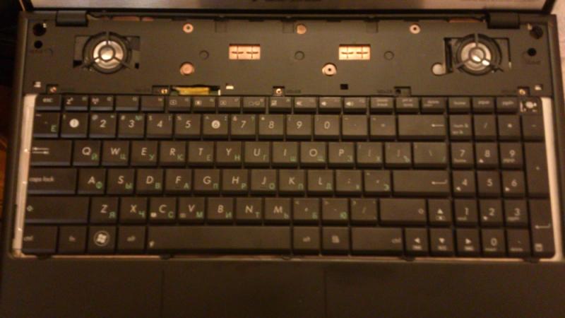

Сообщение xsova » 16 авг 2012 14:17
Хочу заменить клавиатуру на черную. Вообще хотел поменять сами кнопки, но они не совместимы (ножницы в другую сторону). Сама клавиатура по шлейфу совместима - протыкал все кнопки на включенном ноутбуке.
Но крепления не совпадают...
Сверху закрепить можно без проблем, но вот снизу ушки не совпадают с дырками...
Можно срезать несовпадающие ушки, но взамен придется по хорошему что-то добавить, чтобы ничего не болталось.
Есть идея посадить на клей. Алюминиевая пластина легко приклеится алюминиевой пластине... Намертво) Мне больше нравиться разборный вариант)
Есть такая штука в мобильниках - тач клеился на клеевые полоски из ткани... клей супер монстр. Снимаешь защитную пленку, прижимаешь - и уже сразу почти не отодрать. Приложив усилие можно...
Вот на эти бы полоски посадить... Кто нибудь знает что это такое и где достать?
Ну или другой разборный вариант... Тонкий алюминий + алюминий.
Еще освобождается немного места справа и слева от клавиатуры... надо вставить две полоски... но в голову ничего кроме черного пластика не приходит....
Хотя ежу понятно что можно намного круче)

Сообщение Ki.r(u) » 16 авг 2012 15:14
двухсторонний скотч от 3М,продается в магазинах с запчастями сотовых.Клеится на ура,снимается с помощью кратковременного нагрева феном.

Сообщение xsova » 16 авг 2012 22:10
Спасибо!
