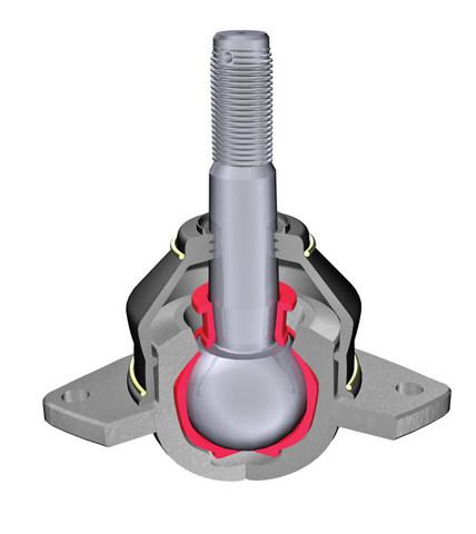

Sonic-Chainik, вот такая штука у меня на штативе стоит, ещё и с длинной рукояткой, удобно, вверх- вниз- вправо- влево.
Есть идея использовать шаровое соединение, от рулевых тяг, автомобиля классики, но над ним надо серьёзно поработать.
Если сделать рукоятку но можно поворачивать на достаточный угол.

Валеркин, Ничего не понял, при чём тут палец?

Sonic-Chainik писал(а):Валеркин, Ничего не понял, при чём тут палец?
Просто из такого узла, мы когда то, сделали кронштейн для увеличительного стекла.
Узел вращается во все стороны и достаточно крепко держит груз, в любом положении.
Правда нужен знакомый токарь. :D
