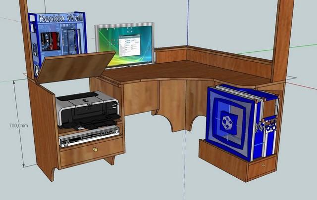

Не знаю правильно ли разместил тему, подскажите?
Жизнь заставляет делать компьютерный стол.
Пока думаю, делаю наброски, материал думаю ламинированная фанера 18-22мм
Вот первые рисунки.
С полками пока не заморачиваюсь, только общее размещение.
Пока всё выглядит так.

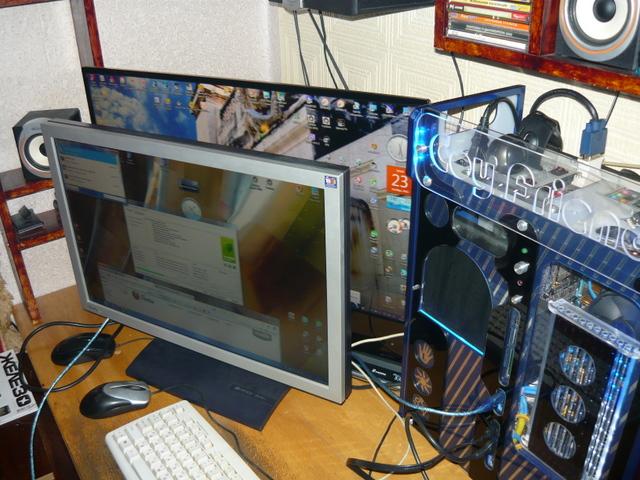

Сообщение Dimagans » 22 окт 2011 12:19
а что за второй моник на стене подвешен? идея неплохая и угловой стол очень удобен сам такой хочу.

Сообщение Валеркин » 22 окт 2011 16:47
wwar, А куда их девать если их два или вообще три,
второй частенько нужен бывает, например инфу сохранить,
чужого HDD.
Dimagans, пока ещё не чего не подвешено, буду делать расскажу.

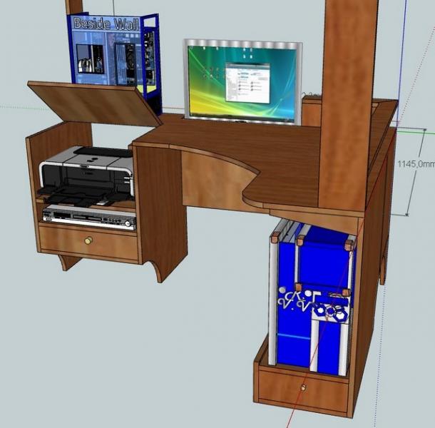

Сделал ещё несколько эскизов, более правдоподобных.
Торопиться не буду, по мере возможностей.
Думаю что нибудь автоматизировать, например
выезжающий монитор. Да, места у меня не очень
много, всё будет компактно. Стол угловой,
размер по углу 1500х1145мм. Материал:
возможно ламинированная фанера или ДСП,
зависит что удастся купить, а главное доставить.
Цвет возможно не деревянный пока не решил,
но склоняюсь к черному или серебро.

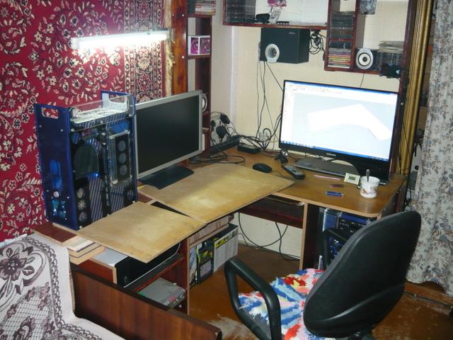

Сообщение Валеркин » 04 ноя 2011 15:06
Продолжаю размышлять о столе.
Пока финансы поют романсы,
думаю как делать.
Скорей всего закажу нижнюю часть,
потом надстройку, а остальное доделывать.
Прикинул удобно ли будет с такими
габаритами и расположением.

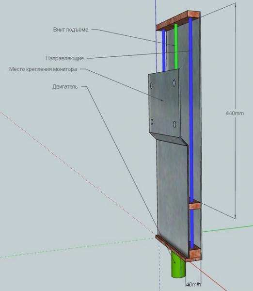

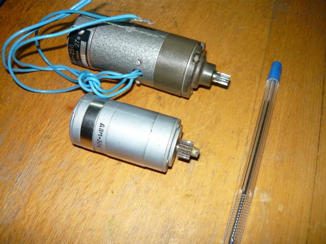

Сообщение Валеркин » 27 ноя 2011 15:57
Итак пока со столом, в силу объективных
причин - тишина, решил делать кой какую оснастку.
Придумываю лифт для монитора 22".
Вот сам монитор, и эскизы лифта, также
предполагаемые двигатели, наверное
тот что побольше.
