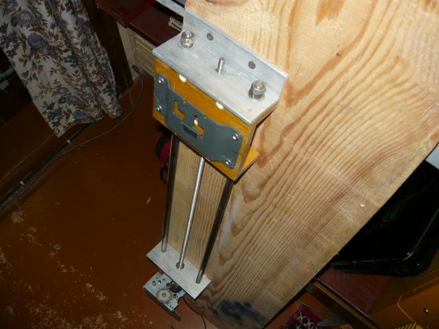

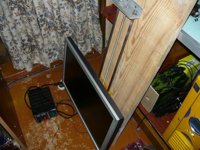

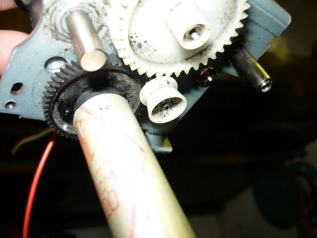

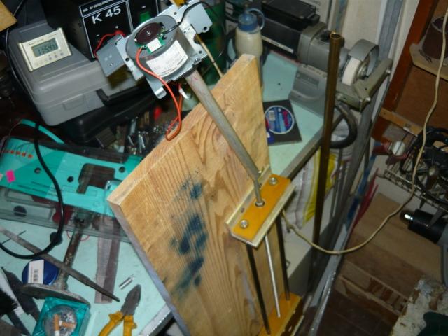

Первый эксперимент:
1. Использовал двигатель от принтера, напряжения питания 21в было подано 13.8вольт.
2. Отбор мощности через одну шестерню, понижение оборотов 1/6-8.
3. Время полного подъёма 40секунд.
4. В качестве груза, использовал доску ДСП, вес немного меньше веса монитора.
Результатами вполне доволен, хочу провести более чистый эксперимент.
Всё закрепить, сделать нормальное сцепление, взять соответствующий груз.
Нужно бы и с напряжением по колдовать.

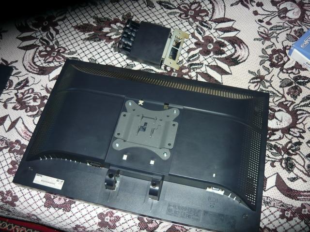

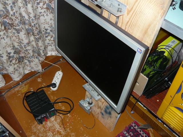

Попробовал с монитором, думаю оставить этот двигатель.
Вроде всё устраивает, скорость можно увеличить, подав
стандартное напряжение. Теперь всё доводим до ума,
уменьшаем шумы. Шум в основном от вала, пока один
подшипник, возможно сделаю фторопластовые втулки.
Ещё нужно изготовить пластину соединения монитора и каретки

Да решил попробовать снять ролик и снял правда с трудом.
Тут меня стали преследовать неудачи. :lol: Прям наваждение какое то.
В камере сел аккумулятор, решил снять фотиком, пока настраивался и
пробовал, фотик тоже запищал. Но это ещё не всё, вдруг отключился
USB модем 3G. Посмотрел, на лежащий на подоконнике хаб, пролилась
вода с растаявшего льда на форточке. И в заключении слетела прога
видео редактора. Ролик всё таки отправил, хотя какчество не какое.
Смотрите если увидите:
http://www.youtube.com/watch?v=6BLqYFzbIG8

Нормальное качество.
Но, если нетрудно, снимите с удаленной и фиксированной точки - чтоб было видно, с какой относительной скоростью он поднимается.
-ALS- offline
Сообщения: 1678
Откуда: Россия, Севастополь
Сообщение wwar » 10 дек 2011 21:45
По звуку как швейная машинка :D
Вибрации ощутимые.
