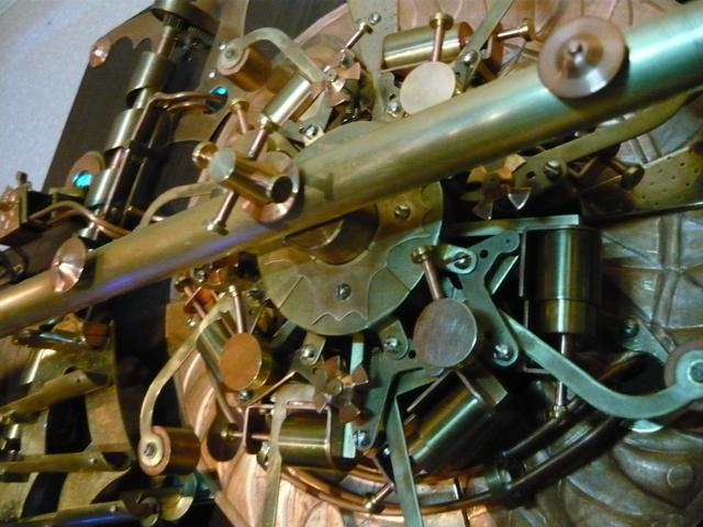

Сообщение Валеркин » 21 янв 2013 17:16
Итак получилось, некоторое продолжение темы.Все началось с освещения стола, ну и как всегда переросло
в целую конструкцию. Решил попробовать на зуб стимпанк, ну а что вышло не знаю. Задумка была сделать что то
вечное, приуроченное к "концу света", потом концепция менялась. Разберём по косточкам: это гардина на которой, 2 светильника,
часы на ГРИ, модель вечного двигателя, "шарикокаталка", копилка для сбора "десятирублёвиков" с желающих посмотреть. ::-D:
Думаю что будет ещё что то, например Веб камеры. Видео тут:http://youtu.be/7yqfUxVVM6c
Фото сначала готовой конструкции, и как делал, немного.
Пожалуй хватит, если будет интересно, спрашивайте. :D

Сообщение sa977 » 21 янв 2013 22:56
Валеркин, спасибо за фотки. Только никак не пойму как оно всё таки работает confused
Противовесы или всё таки двигатель?
Сообщение Валеркин » 22 янв 2013 14:24
sa977, ну естественно обман, двигатель слабоват чтоб
раскрутить колесо приходиться подтолкнуть и весь секрет.
Только по хорошему, надо сделать датчик вращения тогда и
движку не будет ничего угрожать и эффект будет лучше.

Сообщение sa977 » 22 янв 2013 21:28
Валеркин, Огромное спасибо! Прям море положительных эмоций получил. А штуковина всё таки не маразматическая, а больше полезная. Светильник, время показывает, развлекает, поднимает настроение и ещё и денежку зарабатывать умеет. Класс gud
