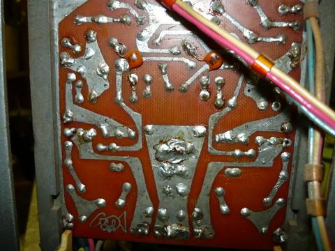

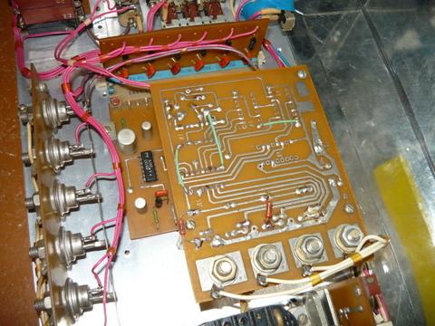

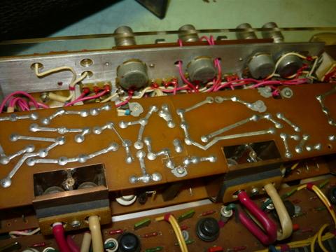

Пока припаяны 1N5400. А насчет плат, вот нарисованные от руки,
(в то время когда и простые фломастеры были были в диковинку),
нитрокраской и вытравлены слабым раствором соляной кислоты с
перекисью водорода. Да интересный факт, где то в Прибалтике
производили фломастер с названием " Кальмар", он не смывался водой.
Сейчас любой маркёр не смывается, а тогда это был дефицит.
Это то что попалось на глаза в кладовке, были такие виртуозы,
рисовали платы под 133 логику, а позже под одноплатные компьютеры.
Валеркин offline
