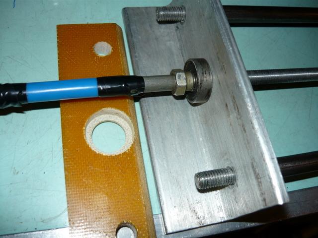

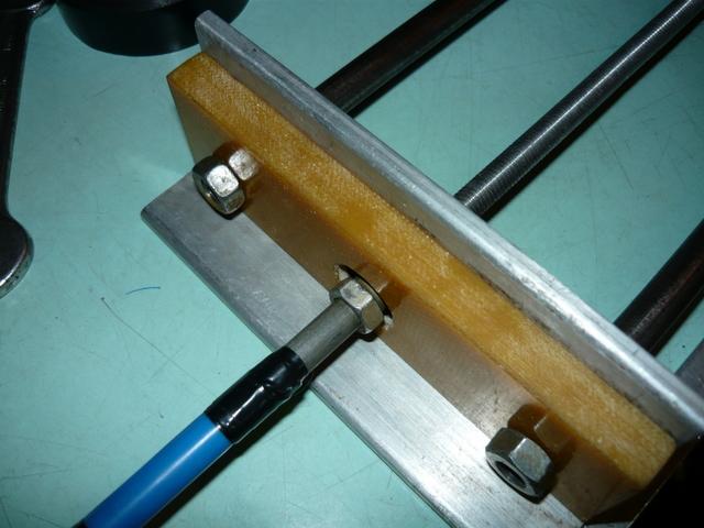

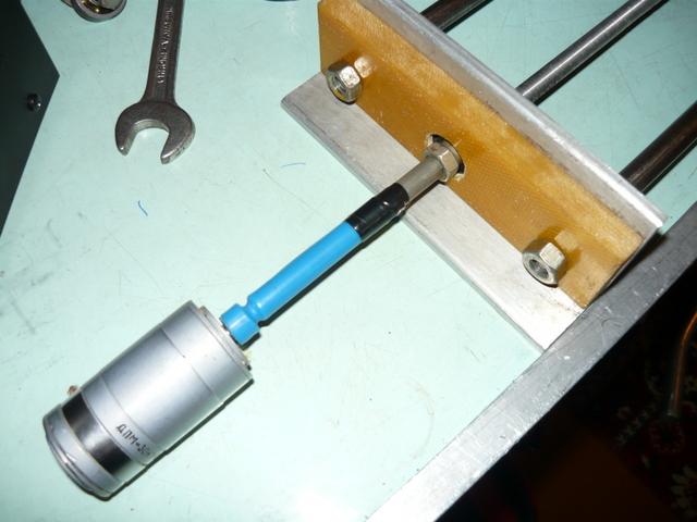

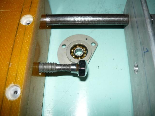

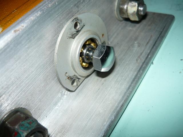

Сообщение Валеркин » 06 дек 2011 16:09
asco, Было и такое делал ходовую зубастую рейку по готовой шестерне.
Для сверлильного станка, тоже надфили и ножовка , до сих пор работает.
Сегодня проточил вал под подшипник, нарезал резьбу М6.
Сделал фланец под второй подшипник, большое отверстие
пришлось сверлить хитрым способом, сверло 22мм зажал в
патроне токарного станка, деталь прижимал резцодержателем,
и на малых оборотах проскоблил, почти ровно. Вал на подшипниках
ходит свободно. По этому случаю не удержался, подцепил самый
маленький движок, вы знаете крутит свободно, гоняет каретку.
При том что, не закреплены подшипники и есть перекосы.

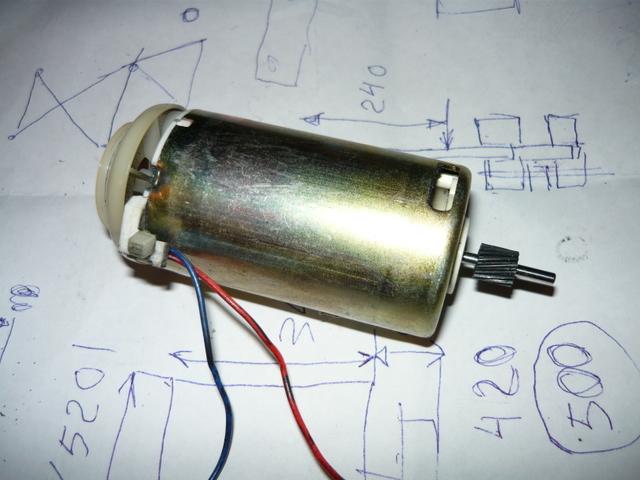

Сообщение Валеркин » 08 дек 2011 17:47
Сегодня попробовал ещё вариант с движком
и передачей от принтера. Всё хорошо, но
слишком маленькие обороты, минут 5
поднимать будет. Понравилось что работает тихо,
в выходные сделаю стенд для экспериментов.
Надо ещё какое то универсальное соединение
придумать, чтоб движки с валом соединять при
испытаниях. Да движки с питанием 21-27 вольт
подаю 12.

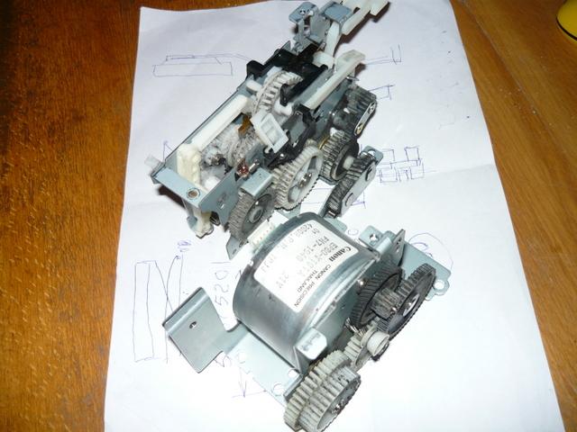

Сообщение Валеркин » 08 дек 2011 18:27
-ALS-, На первых двух фото CANON вроде 300-тый ,
лазерный, со сканером, рамка со стеклом подвижная.
На 3 фото двигатель от другого принтера марку не знаю.
Валеркин offline

Сообщение Валеркин » 09 дек 2011 17:45
Dimagans, Самый пока в резерве,
надеюсь обойдусь меньшими размерами.

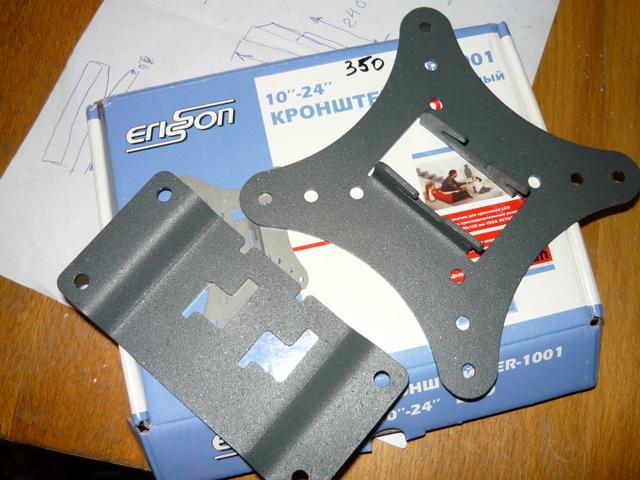

Сегодня купил кронштейн для монитора,
две штампованные железки, к тому же
требующие рихтовки, стоят 350р.

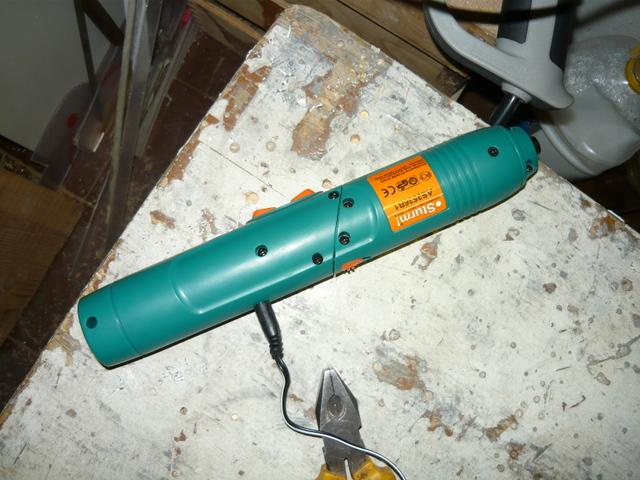

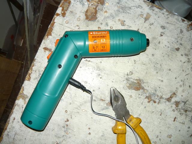

Ещё решил проверить идею с электроотвёрткой,
в продаже нашёл одну. Попробовал, привод
крутит с нормальным усилием, но скорость не куда.
Валеркин offline
Сообщения: 1381
Сообщение Змей » 09 дек 2011 18:06
электроотвертку - выбрось. у нее мощности только нетянутые болтики выкручивать. ищи лучше шуруповерт. самый-самый дешевый - тебе от него только двигатель нужен да редуктор встроенный. Заодно уйдет проблема с реверсом. Двигатель от отвертки даже удержать не сможет.

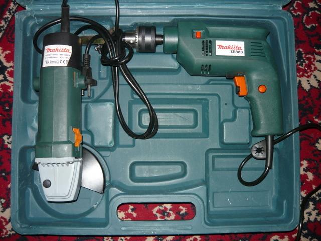

Сообщение Валеркин » 09 дек 2011 18:44
Змей, У меня целый набор, самого дешёвого инструмента,
купленного у цыган, за 500р сюда ещё и лобзик входит.
Работать им нельзя конечно, на что годятся движки тоже не знаю,
надо разобрать посмотреть. Ну "Макита" же, дрель пробовал
включить, вой страшный, сигнал воздушной тревоги. :lol: :tratata:
Валеркин offline
Сообщения: 1381
Сообщение Dimagans » 09 дек 2011 19:29
Валеркин да сам такой пользовался визги пуки не понятные звуки а через две минуты вобше я чуть в мокрых штанах не стоял хотя если питание понизить и смазать все что можно то можно подумать но одну вещь точно советую вытащить ето шестерни мощьные и прочные
Dimagans offline
Сообщения: 802
Откуда: украина херсон
Сообщение Змей » 09 дек 2011 21:53
Валеркин, ну.... "Макита", техника хорошая... но врядли на такое способна Mak_ii_ta как у тебя в чемоданчике :)
