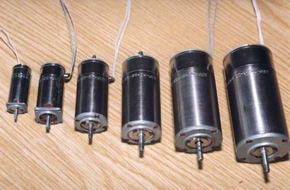

Сообщение Cruzzz » 03 мар 2011 17:47
..а вот ежели такой патрончик присобачить на какой-нибудь ДПР-62, -72, то можно будет и железки немного погрызть :wink:
Cruzzz offline
Сообщения: 1140
Откуда: SPb
Сообщение INZHENER_BWS » 03 мар 2011 17:53
[quote="Cruzzz"]..а вот ежели такой патрончик присобачить на какой-нибудь ДПР-62, -72, то можно будет и железки немного погрызть :wink:
да мой мотор и так грызёт, когда светильник из баллончика делал то пилил им (правда корпуса не было...)
