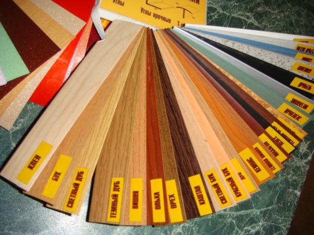

Сообщение sa977 » 10 май 2012 19:57
Накладки слишком широки. Там можно рамочный профиль пустить, шириной чуть шире толщины полки, чтоб щель закрыть. И из него же обрамить монитор и сделать рамку под картину, такой же ширины.
Сообщение Валеркин » 12 май 2012 10:57
sa977, спасибо за совет, есть накладки поуже, хотел из них
изначально, но потом в две полосы они слишком широкие.
Сегодня маюсь с оформлением, отрезал 2 накладки, сейчас
буду заниматься расширением отверстия для монитора.
Светлые полосы по бокам от монитора получаются 6-7мм,
поэтому думаю наклеить туда кромку.
Попробовал на оргстекло приклеилась отлично.
Купил рамку поменьше, но пока не пробовал.
