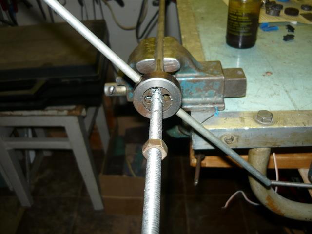

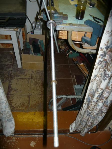

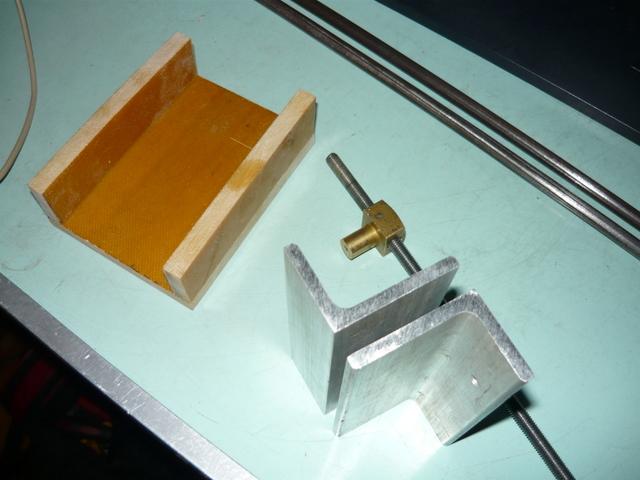

Начал делать ходовой винт.
Просто надо с чего то начать,
резьба М8, думаю будет достаточно.
В качестве привода посоветовали
электроовертку, у неё достаточное
усилие и обороты.
Валеркин offline
Сообщения: 1381

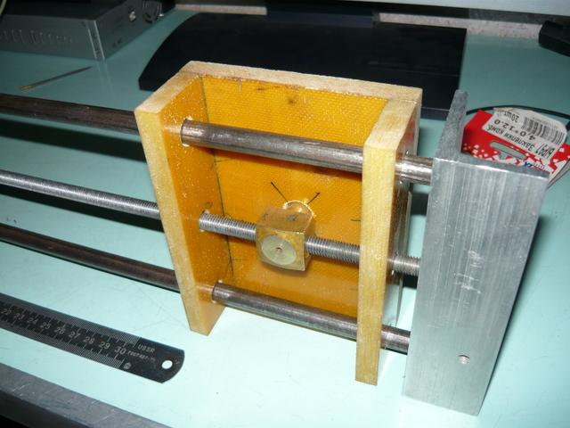

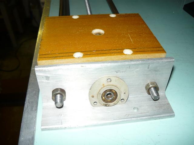

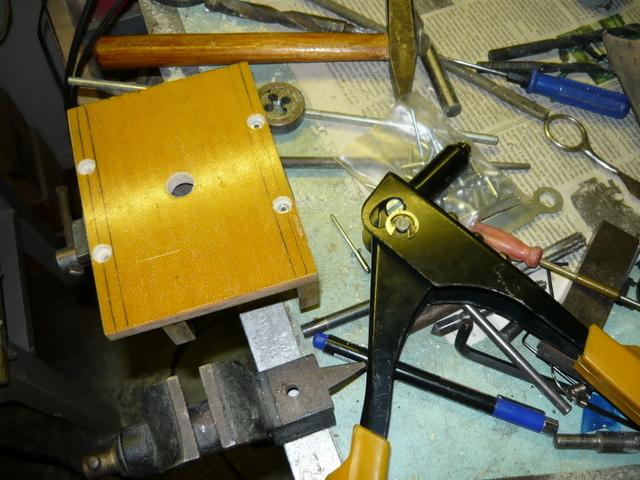

Сообщение Валеркин » 01 дек 2011 16:12
Сделал заготовки почти на все детали,
осталось довести каждую до ума. :insane:
П- образная конструкция (каретка) из текстолита.
Валеркин offline
Сообщения: 1381

Сообщение Валеркин » 01 дек 2011 17:34
Dimagans, А как же процесс? Можно и готовый лифт взять. :wink:
Я не тороплюсь, что получится. Тем более давно витает идея, сделать
Фрезерный станок с ЧПУ, а комплектующие там дорогие.
Валеркин offline

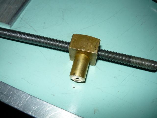

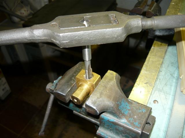

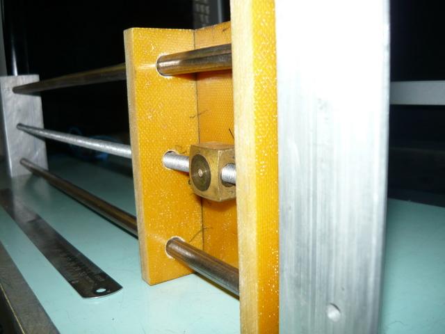

Сообщение Валеркин » 02 дек 2011 16:53
Змей, спасибо за ссылку, действительно затягивает.
Dimagans, я о том, что в станках с ЧПУ, используются подобные подачи.
Сегодня изготовил гайку, из неисправного манометра.
Теперь нужно точно, просверлить все отверстия.
Валеркин offline

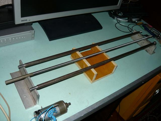

Сообщение Валеркин » 03 дек 2011 15:27
Что то начинает вырисовываться, к сожалению забыл на работе текстолит,
нужно сделать ещё одну деталь. Нашёл подшипник думаю что подойдёт,
завтра пороюсь в закромах может ещё найду. Думаю за неделю закончу.
Валеркин offline
Сообщения: 1381

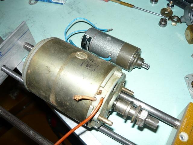

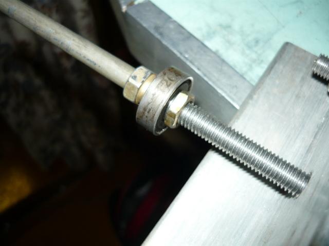

Сообщение Валеркин » 04 дек 2011 15:23
Нашёлся второй подшипник, уже на месте.
Завтра сделаю фланец для крепления.
Ещё нашёлся двигатель 12в, но габариты большие,
зато он точно поднимет не только монитор.
Валеркин offline

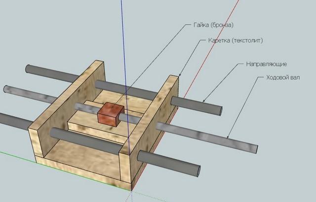

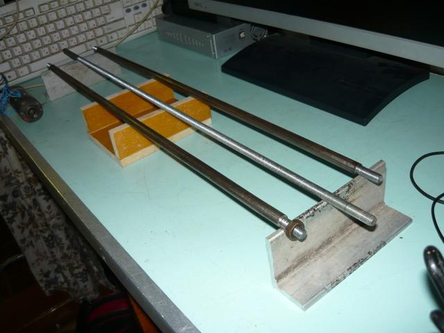

Сообщение ai_ » 05 дек 2011 00:03
даже не пытаюсь понять как это работает ) не для моих мозгов ) слежу
http://aiologs.net
ai_ offline
Сообщения: 2464
Откуда: СПб
Сообщение Змей » 05 дек 2011 01:03
ai_, двигатель вращает центральную ось. гайка-поводок жестко закреплена на подъемной части, так что при вращении оси - двигается вдоль вверх или вниз в зависимости от направления вращения. две боковых направляющих собственно удерживают подъемный блок от проворота. Однако:
- нужна будет смазка в отверстиях подъемной части.
- кнопки/размыкатели в крайних точках подъема/спуска.
- и предусмотреть что-то, что не даст подъемной части самостоятельно опустится под своим весом в случае отключения двигателя.
