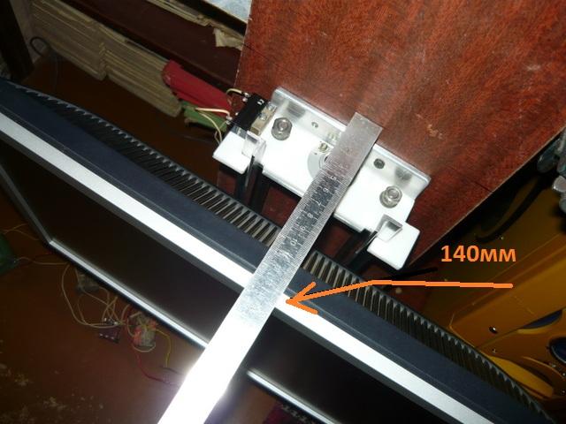

Валеркин писал(а):shotic996, До этого долго, аэрография для меня сложно.

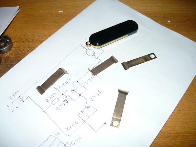

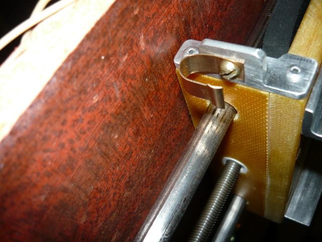

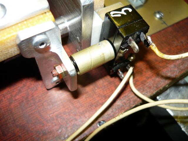

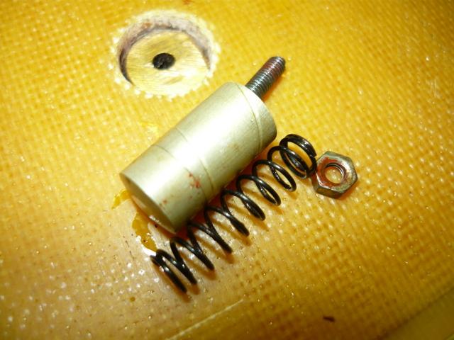

Жесткие толкатели концевиков, по инерции могут снести
выключатели, нужно переделать на пружинящие, и к этому

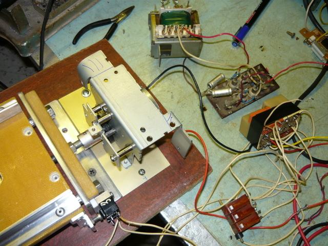

нужно отнестись более серьёзно. Выявилась ещё
одна вещь: питать двигатель и реле, надо от разных обмоток.
Реле начинают глючить, при нагрузке на движок,
либо мала мощность транса, не охота применять кр./габаритный
трансформатор. Так что сегодня день прошёл в экспериментах.
