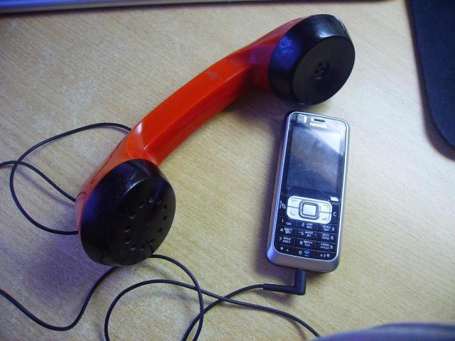

Привет всем. Давно чешутся руки сделать прикольную гарнитуру для телефона. Вот такую же, как в этой теме: http://forum.modding.ru/viewtopic.php?t=24571
Есть телефон Nokia 6120 classic. Гарнитура от телефона (правда без наушников). И вот такая трубка от старинного телефона и провод:
Подключал провода от гарнитуры к динамику, но ничего не было слышно.

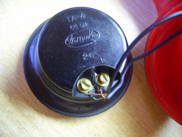

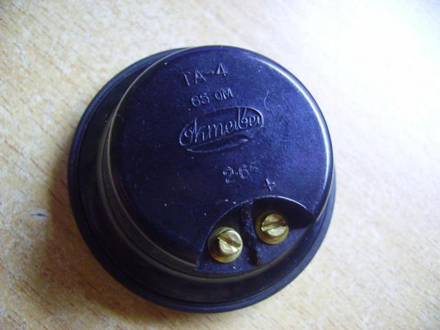

Вот такой динамик:
Микрофон будет от гарнитуры. Просто будет помещен в отсек предназначенный в трубке.
Подскажите, как сделать чтобы динамик работал? Спаять небольшую схемку надо, или что?

убитый динамик скорее всего, вот и не работает

Сообщение ПеЛьМеШкА » 29 мар 2011 19:37
просто найти где-нибудь динамик от обычных наушников(не вставных, которые на голову как ободок надеваются) и вместо этого туда вставить.
Динамик и правда скорее всего убитый.

Либо динамик убит, либо ему мощи не хватает(телефон мощнее чем гарнитура всётаки). Попробуй ещё к чему либо подключить его. А так, лучше подобрать другой, а то это ещё и увесестый :wink:

Нормальный человек бы сначала промерил сопротивление обычного наушника гарнитуры и сверился с цифрой на данном экспонате.Как дети,пальцем в небо..

Сообщение YO!!! » 30 мар 2011 12:46
Сопротивление динамика от красного телефона 65 Ом. А динамик от гарнитуры не нашел, но замерил от другой. там сопротивления 30 Ом.

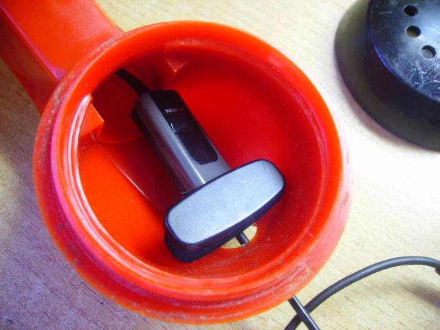

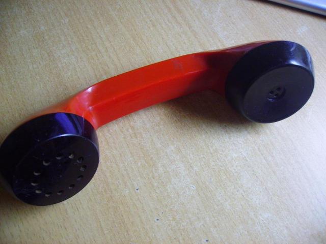

НУ вот и сделал гарнитуру:
Внешний вид.
Подключение динамика:
Отсек для микрофона:
Вообщем "гарнитурой" очень доволен. Слышимость просто офигенная. Микрофон тоже хорошо работает.
Жалко только одно: Провод витой не подключить к гарнитуре((((( У гарнитуры 4 провода. А у телефоного провода 3 :weep: Такой бы прикол был :super: :super:
