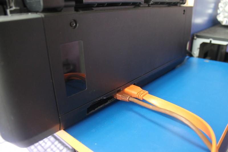

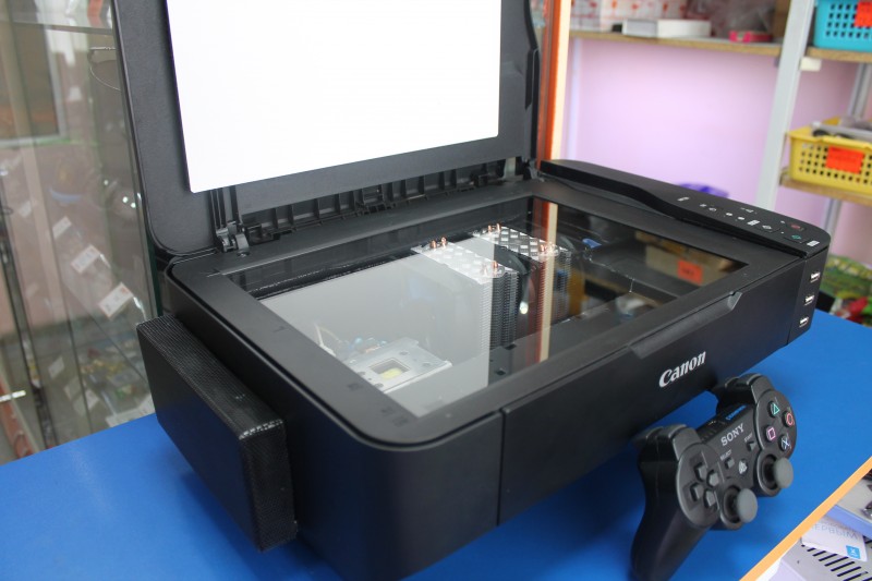

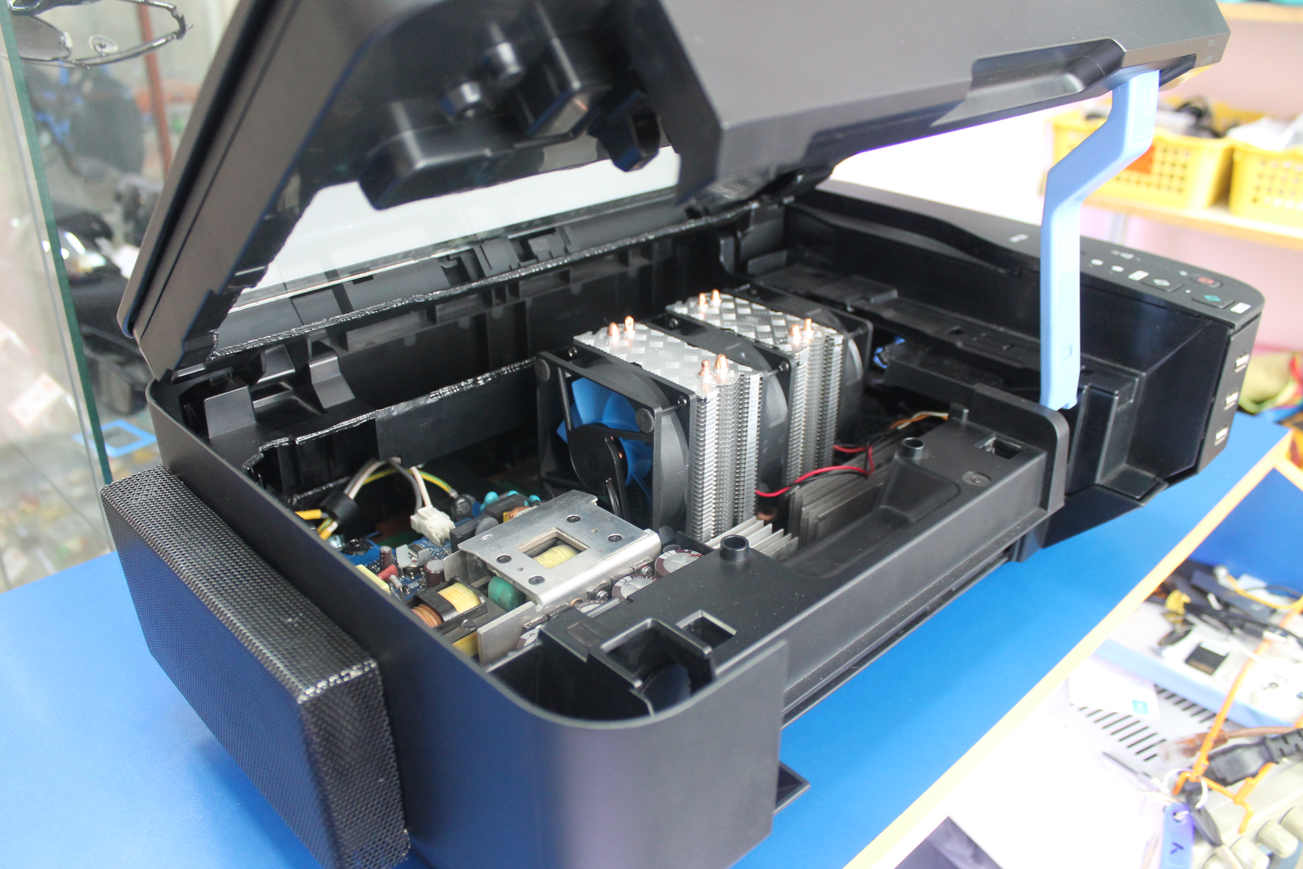

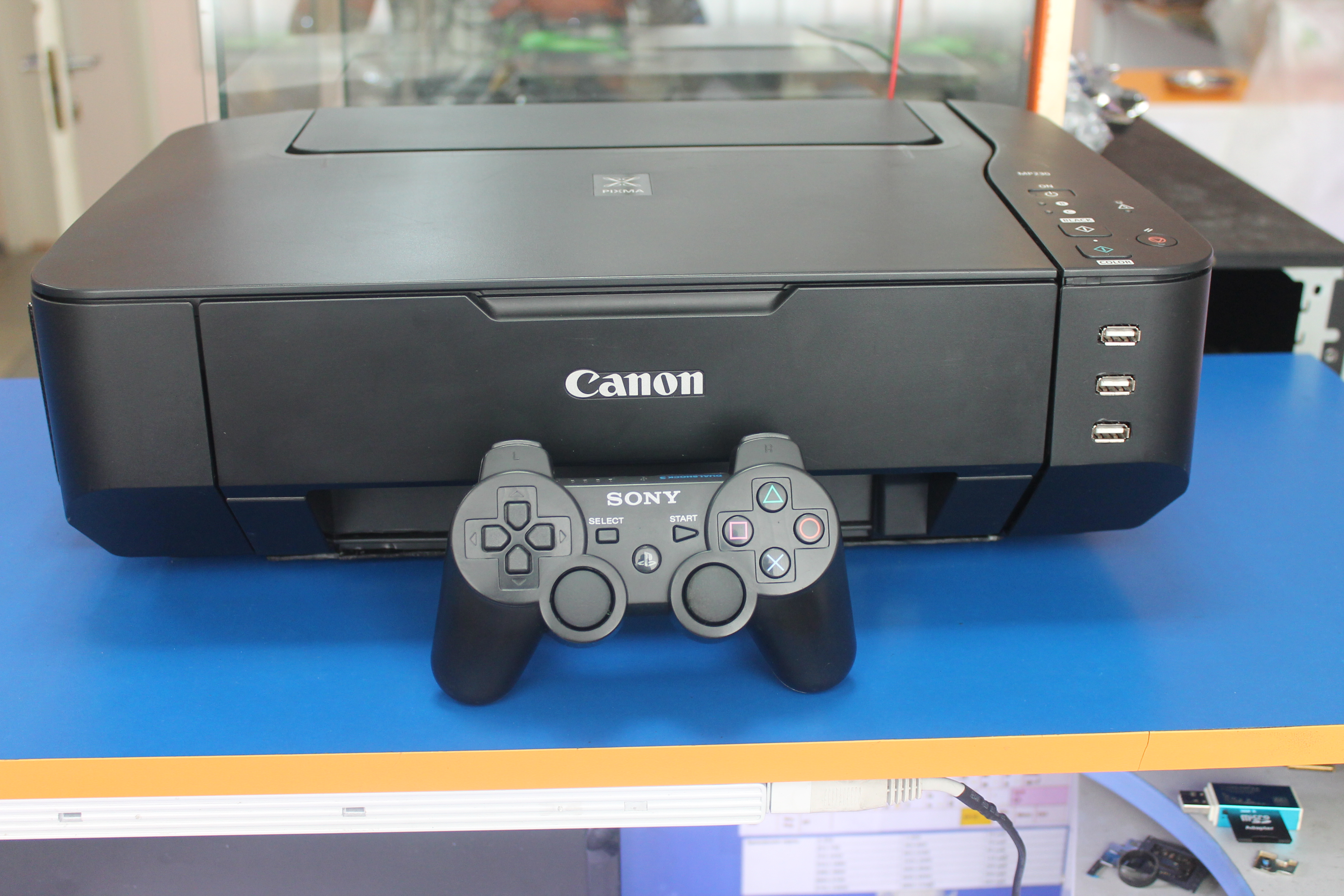

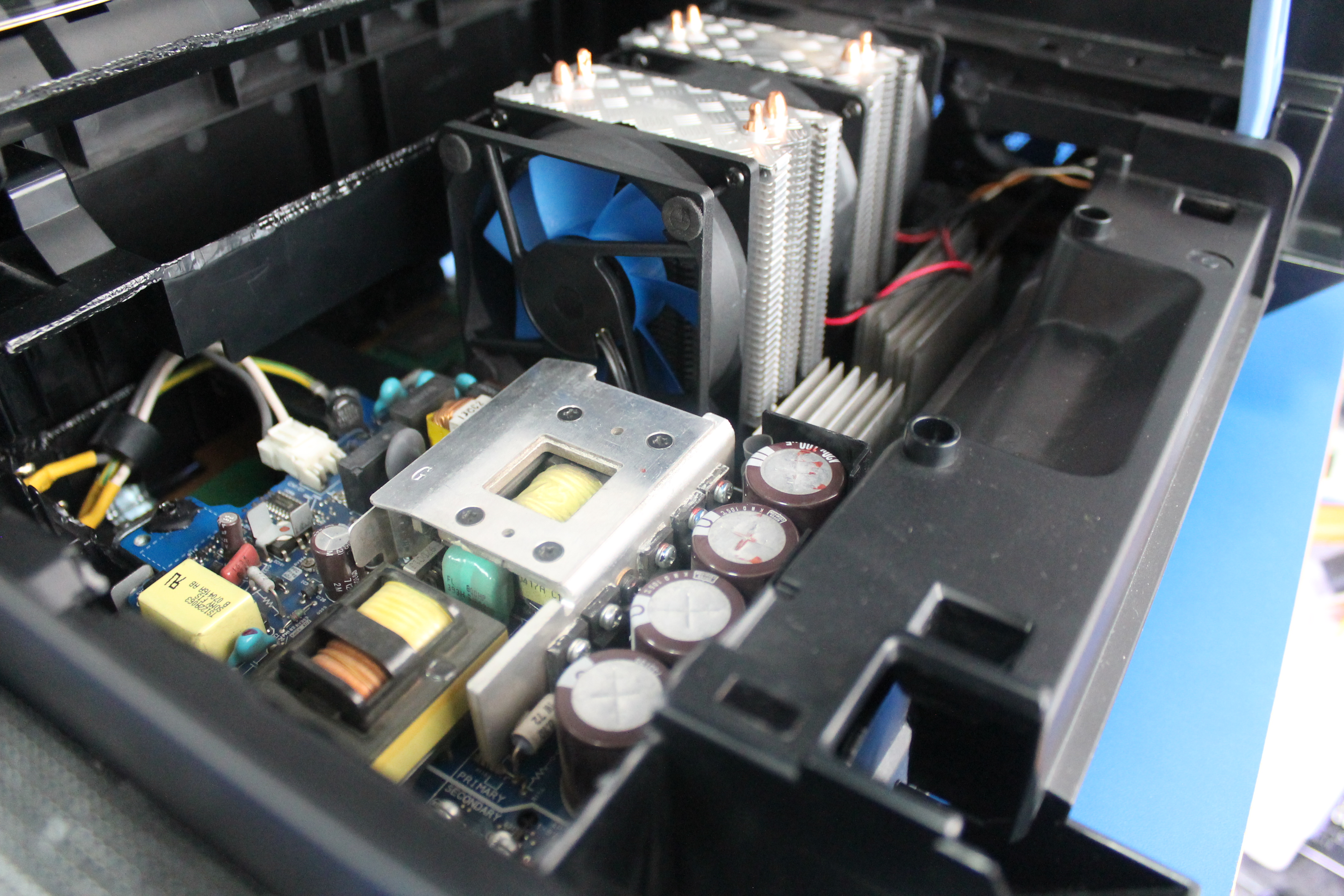

Плаху мне отдали в плачевном состоянии. Была грязная, оче сильно грелась, шумела и отрубалась в течении пяти минут.
Выяснилось, что проблема в износе термотрубок родной системы охлаждения.
Чтобы её обуздать, понадобилось:
    Два кулера для ПК (₽1420)
    Принтер с засохшими чернилами с Авито за ₽500
    Пять вентиляторов Deepcool на 80мм (₽700)
    Сетки от автодинамиков (₽100)
    Болты, гайки, уголки (₽300-400)
После мода стала тихой, холодной и няшной.
В новый корпус не стал ставить привод (там лазер ушатан, да и плаха прошита) и картридер (может в будущем)
В планах еще поставить туда усилок и два динамика.

Сообщение fhunter » 12 авг 2017 17:27
Очень неплохо смотрится ;)
Чуть-чуть бы поаккуратнее с пластиком (usb разъёмы, винты со стороны вентиляторов, ну и по мелочи) - и было бы вообще отлично.
Ну и в пустую дыру от usb-разъёма просится что-то.
