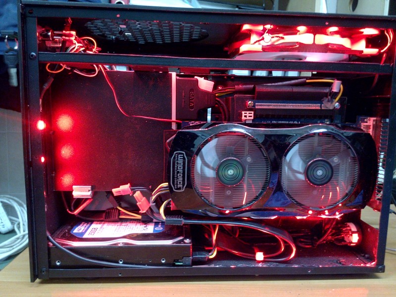

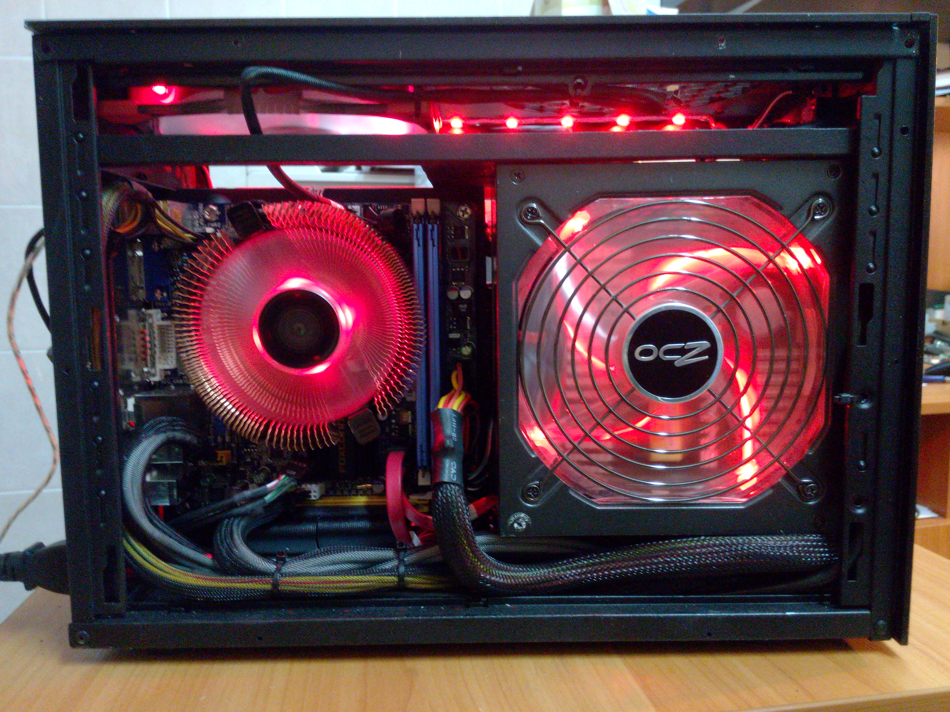

Сообщение demian71 » 20 фев 2016 22:35
Внутри тесно.)

Сообщение Змей » 21 фев 2016 00:05
первая мысль после просмотра первых фото - "чо за блок питания"? потом увидел другие фото.... неплохая компоновка. плотная.

Сообщение demian71 » 21 фев 2016 11:19
Размеры корпуса дл-350-шир-186-выс-250 мм. В отсек с видео очень хорошо помещается GTX970(брал на тест райзера). С райзером вообще намучился, GTX660Ti так и не завелась. Сам блок питания собственно модульный и ещё один жгут пришлось отпаять. Несъемный был питание платы 24 пин, процессора 8 пин пополам разделен и ещё 8 пин целый его и отпаял. Внутри так тесно, что если надо сбросить биос, то только пинцетом. Пальцами не смог ухватиться.

Сообщение AntSter » 21 фев 2016 22:25
А где брал райзер? 970я на нем запустилась?

Сообщение demian71 » 22 фев 2016 13:35
Райзер, который стоит, куплен на Авито. Купил 2 шт в Новосибирске по 250 р. Первый раз пробовал с 660Ti и она выдавала черный экран с этими райзерами по 250. Потом пробовал 15 см последовательно и тоже неудача. Опять купил на Авито ещё один 330 мм длиной и такая же хрень. Выпросил у знакомого 970-ю и она заработала без доппитания на райзере. Потом снял с рабочего компа радик и он тоже пошел. Так что , вот такая петрушка была с картой от Palit. Поставил её дома в комп и все работает, а вот домашнюю 560Ti от Gigabyte поставил здесь.

Сообщение AXEL1980 » 07 июн 2016 15:59
с райзерами болезнь... сам сейчас бодаюсь с Asus P8H67-I Deluxe и MSI 750Ti - короткий завелся без проблем... с длинным - ни в какую... пока не сварганил экран из фольги, проброшенный на массу мат платы... теперь думаю как его спрятать, дабы не блестел...

Сообщение demian71 » 27 июн 2016 08:36
Можно попробовать заменить фольгу на экранирующую ткань (бывает черная ) или использовать электропроводящую краску. Ткань точно используется, продаются даже райзеры 3 версии покрытые тканью. Но дорогие ужас, 3 штуки за 300 мм райзер 16-16.
