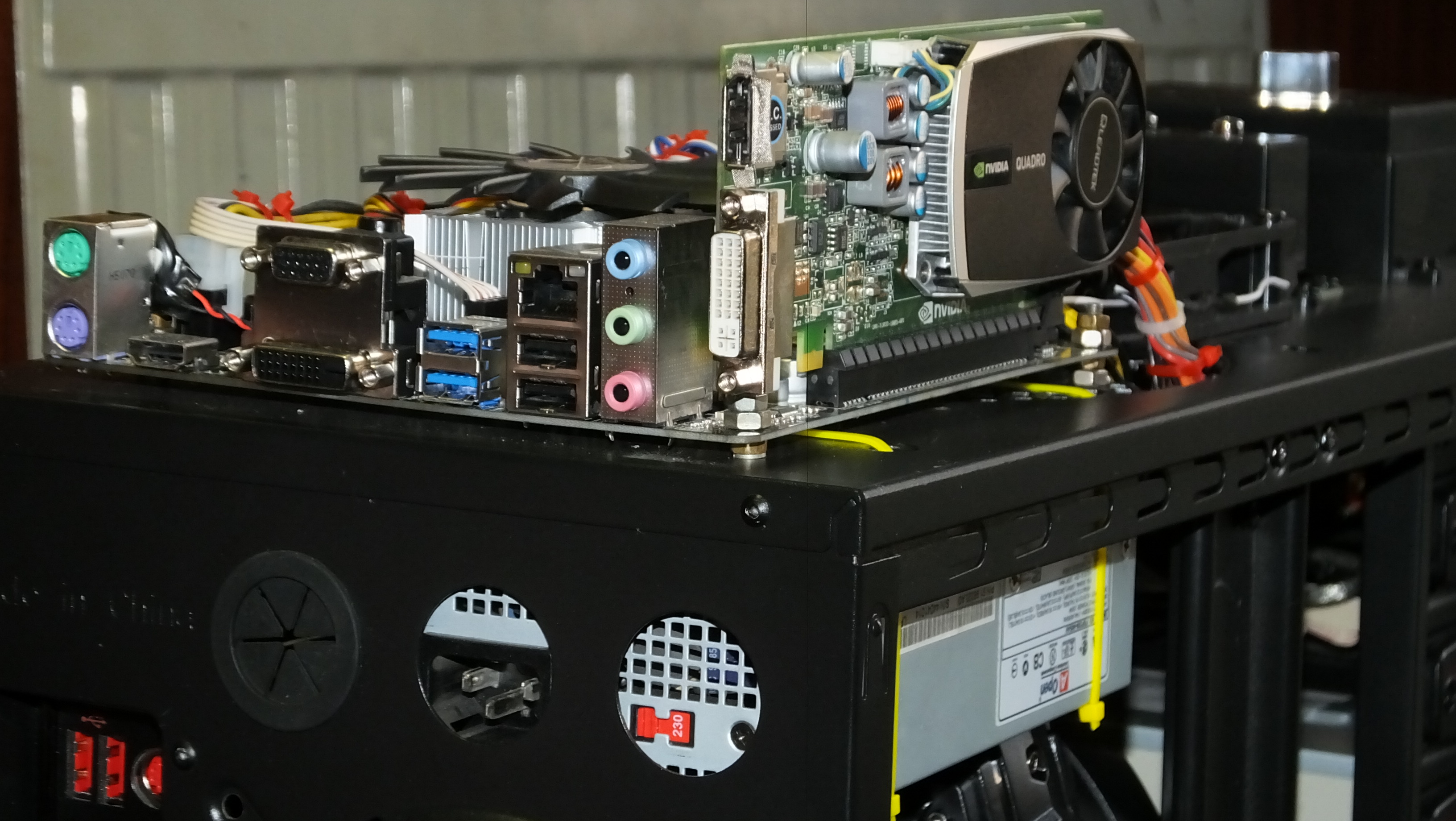

Собрал две системы в одном корпусе .В верхней части установил нетбук а внизу игровую станцию .Играю редко ,в основном интернет ,в данном варианте всё устраивает .

Ужос, вы не смогли найти в таком огромном корпусе места под нетбук?! 0_0

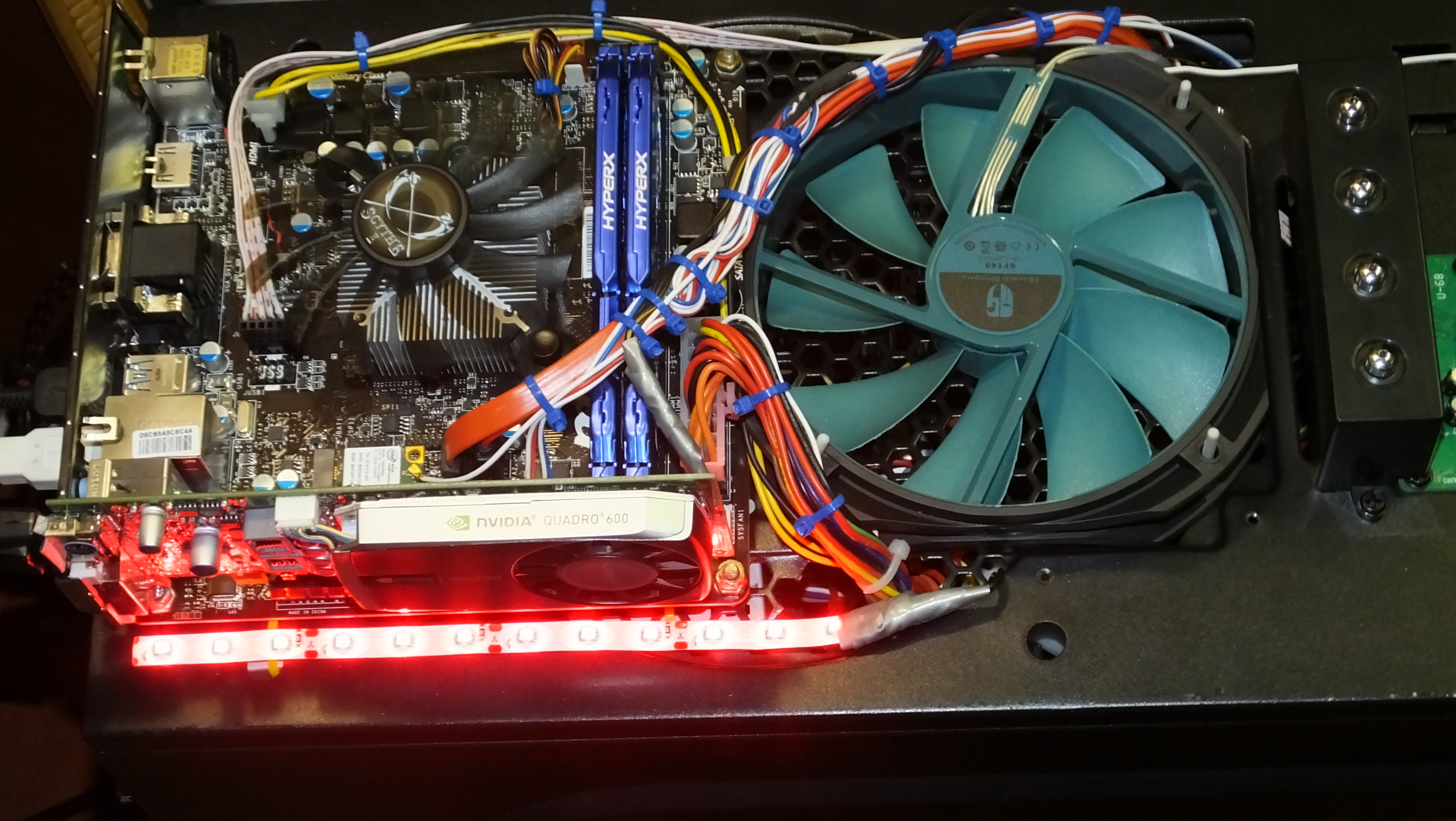

Сообщение шопоголик » 03 дек 2015 13:41
Нетбук использую с видеокартой Quadro 600 ,а райзеры в моём городе не продаются .

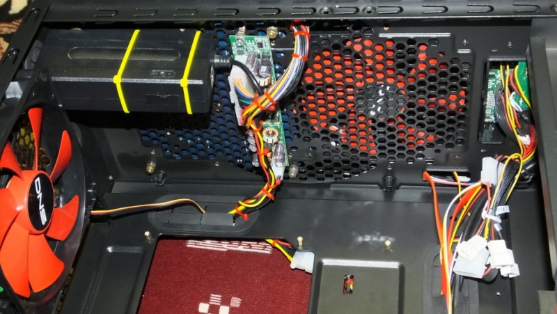

Сообщение шопоголик » 03 дек 2015 14:02
Первоначальный вид ,без видеокарты .

дык ентож не нетбук ;) сие есть второй комп )))... А решение таки заслуживает уважения...

шопоголик У вас мамо mITX. Почему вы не стали её вешать вместо крутилятора на бочине?

А где нетбук-то? Если убрать корзину под жесткие диски, то на это место можно 2 таких "нетбука" поставить и не портить внешний вид.
Или даже над питальником его разместить.

И кстати, а зачем для интернета видеокарта квадра 600, которая создана для компьютерного моделирования?

Re: Моддинг корпуса ДНС К-86
Сообщение шопоголик » 03 дек 2015 17:43
Видеокарту установил именно для моделирования ,уже после размещения материнки ,поэтому такое расположение .Изначально пользовался встроенным видео ,потом досталась квадра по случаю .Вставил попробовать 3д макс ,процессор потянул ,добавил ещё одну планку памяти ,так и получился данный вариант .

Вариант заслуживает твердой пятерки, хотя и снял-бы четверть балла за аккуратность исполнения (место сочленения кожуха и корпуса). Кста - за ИДЕЮ - 6+ (сам сейчас со своим аэрокулом займусь переделкой)

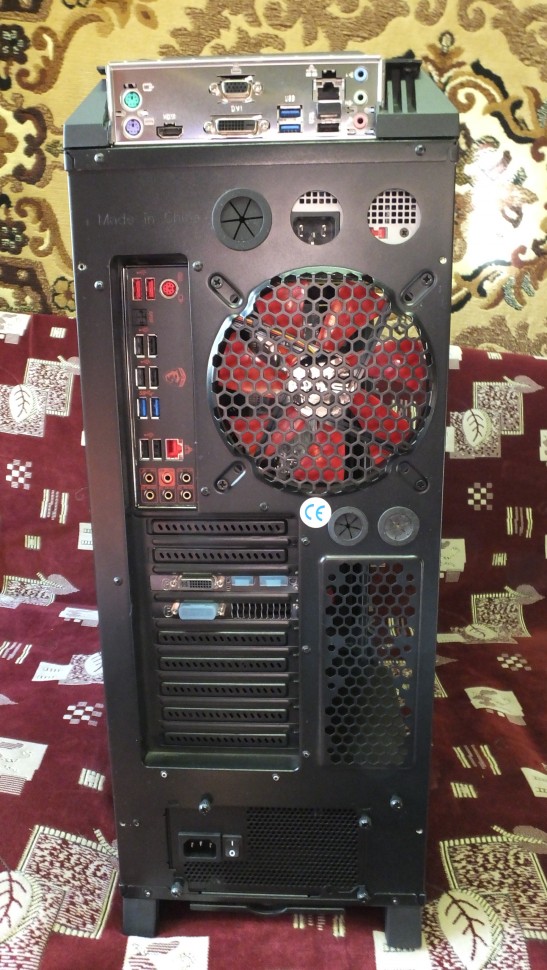

Сообщение шопоголик » 03 дек 2015 22:50
Спасибо .Вот ещё варианты размещения блока питания .Сначала стоял блок ноутбучного типа с инвертером на 80 Вт .Систему с видеокартой он не потянул ,пришлось заменить на 200-ваттник форм-фактора TFX .

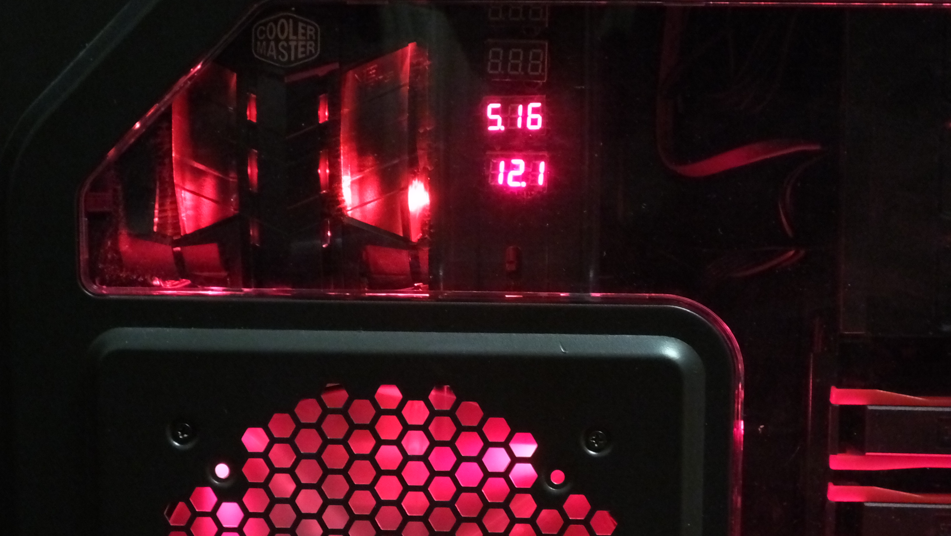

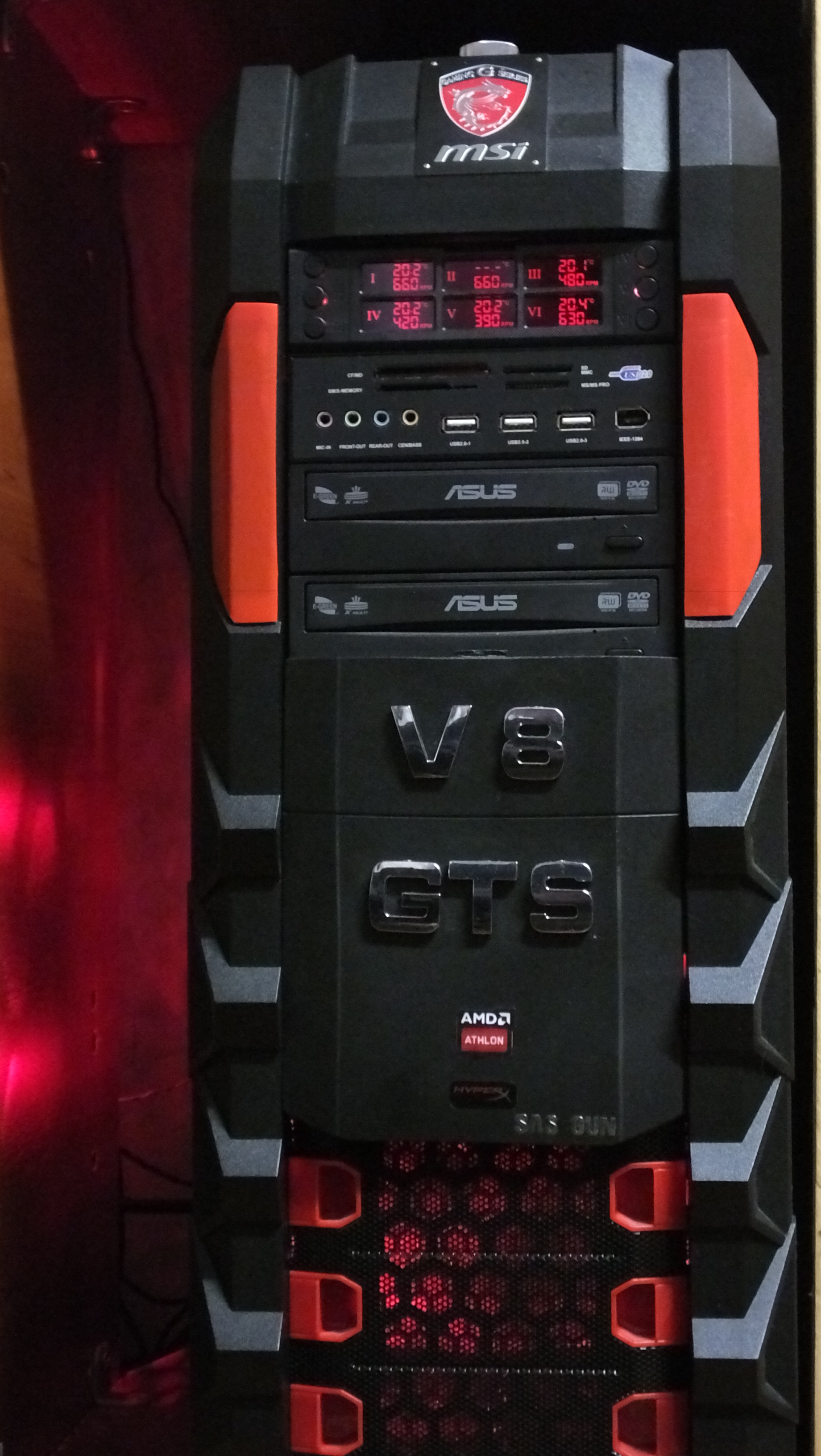

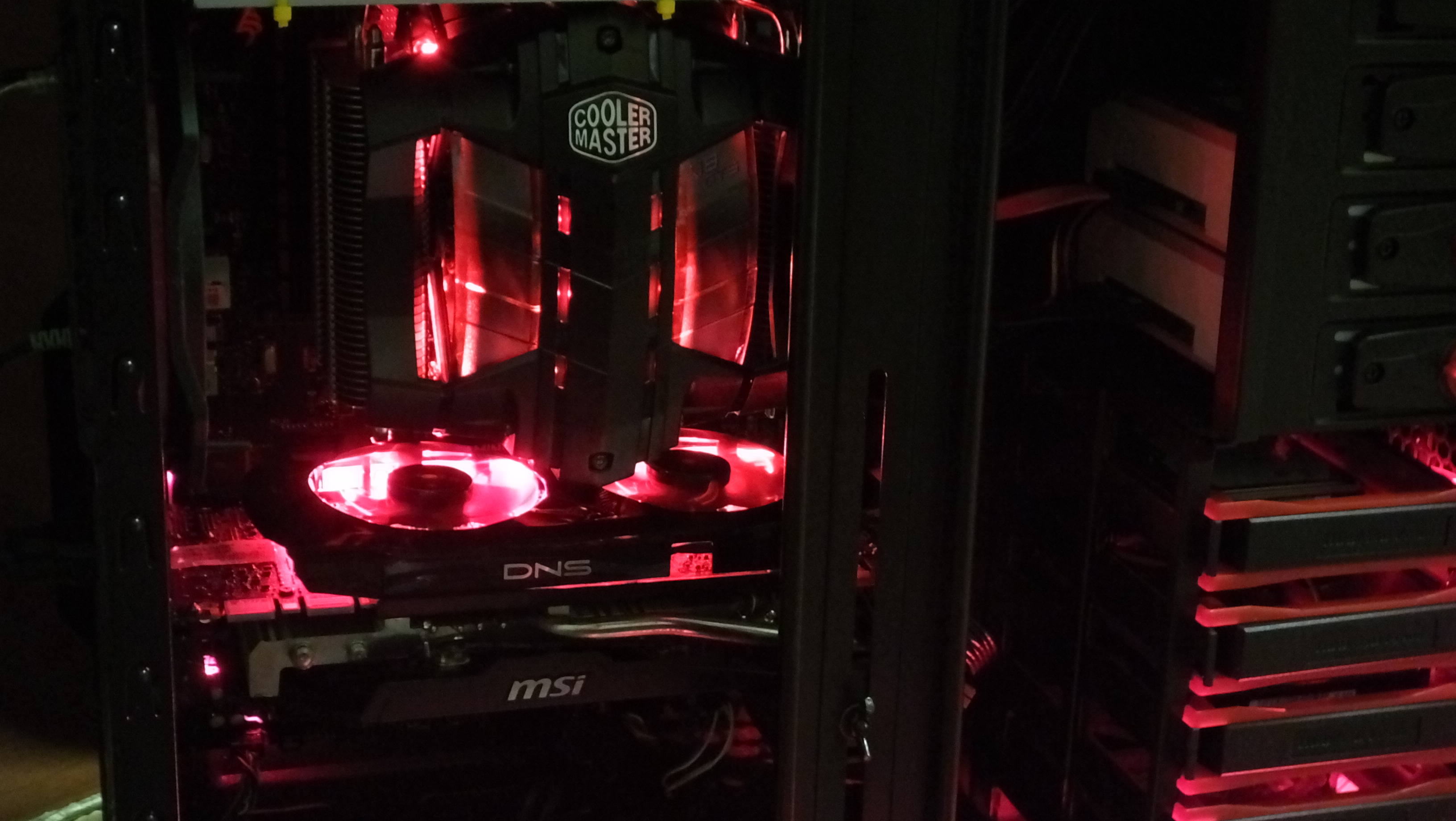

Сообщение шопоголик » 08 янв 2016 10:32
На стойку поддержки видеокарт установил цифровые вольтметры .
Для дополнительного обдува видеокарты сделал подсветку .Раньше стояла видео МСИ 760 ,у неё память была распаяна на обратной стороне платы и не охлаждалась .Приспособил вентилятор от Гигабайтовской сгоревшей видеокарты .Сейчас стоит видео МСИ 780 ТИ 3 Г ,охлаждение оставил в декоративных целях .
Передняя крышка самодельная с магнитным креплением .

Я так понимаю это некий брендовый корпус от ДНС , но шасси взято от Cooler Master HAF X
Там же действительно места вагон и маленькая тележка .
Можно было бы поэкспериментировать с размещение второго БП внизу сразу за первым ,а плату над ними .
Как уже говорили выше повесить на дверцу , либо в зависимости от потребностей в 3.5" и 5.25" отсеках , на их месте

Очень интересно , а как всё это используется ? как происходит переход от использования маленького к большому , два монитора и 2 комплекта переферии ? или постоянно переподключаете ?

Монитор использую один 24 ",подходит и для игр и для работы ,режимы переключаются кнопкой на нём .Игровая часть подключена через DVI ,звук через внешнюю акустику с сабвуфером ,игровые клавиатура и мышь .Неттоп подключен через HDMI ,звук через встроенные динамики в мониторе ,мышь ,клавиатуру для набора текста использую виртуальную в Виндовс .Можно и обычную клавиатуру подключить ,но я ей не пользуюсь .
