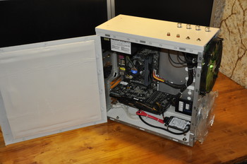

Простой мод по возвращению в строй очень старого и добротного корпуса (в котором не было место под укладку кабелей, в котором толщина стали под 1 мм (а не "сплав фольги и бумаги")). Корпусу больше 13 лет, на нем только осваивались азы моддинга http://www.modding.ru/view/11658.html
Хотелось добиться максимальной тишины и максимальной эффективности охлаждения в максимально сжатые сроки (мод на 2 вечера), эстетическая сторона (выпиливание передней панельки, покраска, подбор винтиков в цвет и т.д.) в данном моде не рассматривалась.

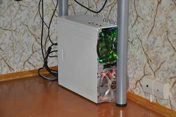

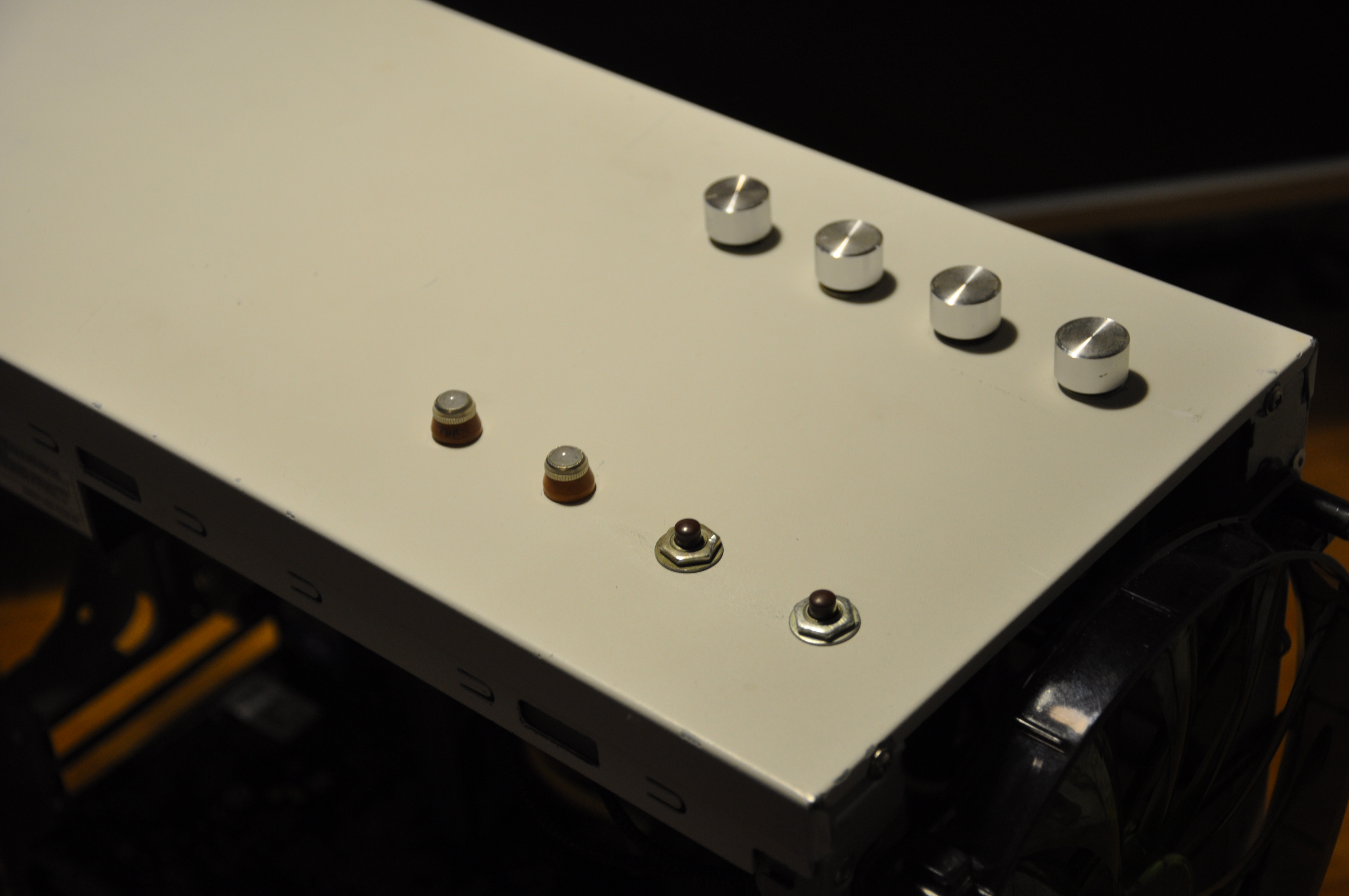

Демонтированы все корзины для HDD и 5.25 девайсов, сделана простая шумоизоляция, на переднюю часть корпуса установлено два 200 мм вентилятора (разные, но какие были в закромах), установлен контроллер на верхнюю панель корпуса, индикаторы и кнопки включения перенесены так же на верхнюю часть корпуса. В корпусе получилось три посадочных места под 2.5 HDD (SDD) диски.
Чуть больше фото по ссылке: https://imgur.com/a/BJNjP#0
P.S. Не списывайте старые корпуса со счетов ! Им всегда всегда можно дать вторую жизнь (быстро и просто).
