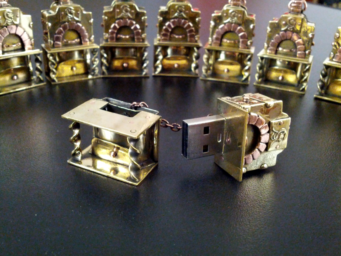

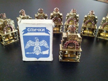

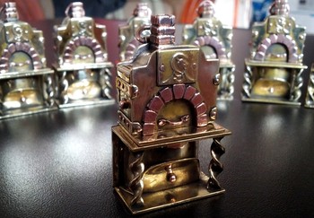

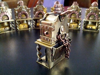

Поступил новый заказ на 10-ть одинаковых флешек.
Изделия той же тематики что и предыдущая… печки и по возможности похожие на русскую :)
Сроки… чем быстрее тем лучше :)
Психанул и сделал чуть болше чем за месяц, а вернее за месяц и два дня.
В этих изделиях я обошёлся уже на все 100 без пайки, исключительно клёпка.
Ворк не делал в связи с отсутствием на это времени. Да и здесь, по моему мнению, ворк не нужен, и так всё понятно.
Материалы: латунь, медь.
Изготовление: вырезка, сверление, изготовление мини заклёпок, клёпка, обработка надфилем, шлифовка, травление, лёгкая полировка, патинирование в парах нашатыря, полировка.
Вес: 25-26 гр.
Высота без трубы 37 мм., с трубой 42 мм.
