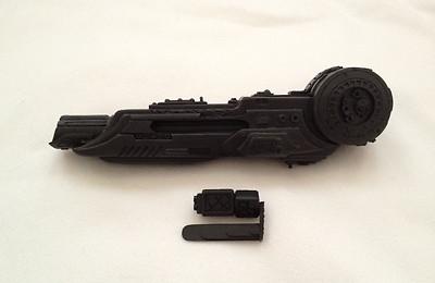

VAL32: прежде всего,чтобы что-то делать с пушкой её нужно сделать или купить(http://i.imgur.com/gAhqeX9.jpg), но как я писал ранее данный модд используется в качестве мультимедийного центра и находится в непосредственной близости от телевизора чуть ниже уровня глаз,поэтому использовать лазерные указатели не целесобразно, т.к.попадание луча в глаз отрицательно сказывается на здоровье. Но сама идея использовать лазерную указку интересна.Спасибо.
Юстас offline
Сообщения: 30
Зарегистрирован: 07 фев 2011 21:16
Сообщение VAL32 » 02 мар 2013 09:45
Отличный ствол ), если будет на поворотном шарнире проблем с глазами не будет
