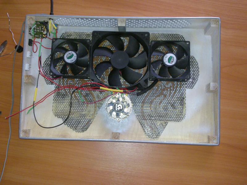

Залез в свой ящик, где как у каждого моддера да и человека который в силах держать паяльник в руках и собирать, ремонтировать компьютерное железо ( даже путем простого заменой блоков) есть много интересного.
Было найдено:
1 куллер 120х120х25 (от нерабочего БП)
2 два кулера 80х80х25 фирмы мастер куллер ( почти новые)
3 Нерабочий бп с регулировкой мощности ( была выдернута с него схема регулировки напряжения)
4 Рабочий БП номиналом 15v (от телефона Panasonic )
5 Радиатор с куллером ( от видеокарты NVIDIA)
6 Тумблер трех контактный ( не помню от куда взялся)

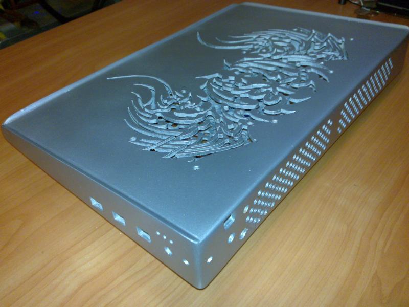

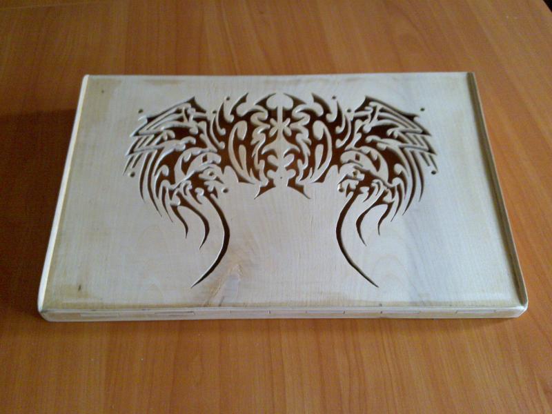

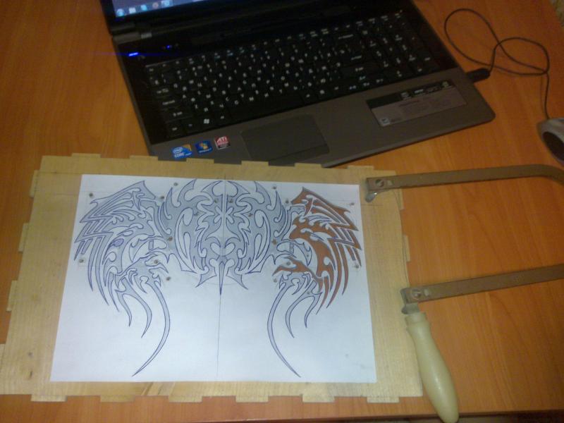

В качестве гриля была выбрана татуировка в стиле ТРАЙБЛ, доработал в фотошопе, распечатал на принтере и приклеил моментом на фанеру ( эскиза не осталось только исходник )

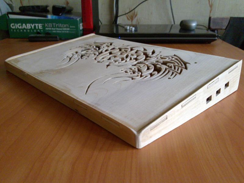

Выпилавал ручным лобзиком 2,5 вечера, в качестве пилки использовал нихромная струна с алмазным напылением ( сам случайно нашел в магазине и скажу на много удобней обыкновенного полотна).
Фоток своего конструктора не сделал, но как вы видите на фото, собиралась как паз в паз что дает прочность конструкции
Обрабатывал в ручную, наждачной (ресунок получился хрупким, в процессе выпиливания, отломил пару деталей, пришлось на ходу менять дизайн

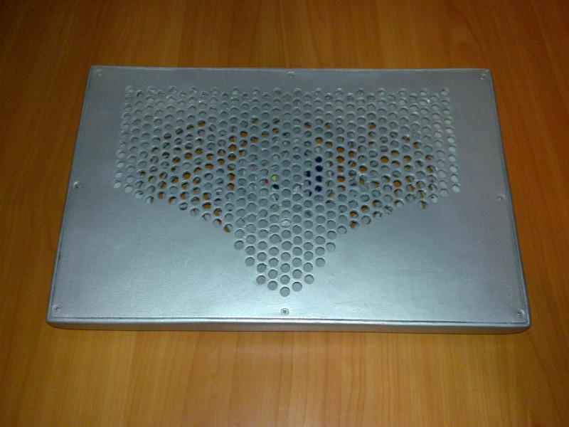

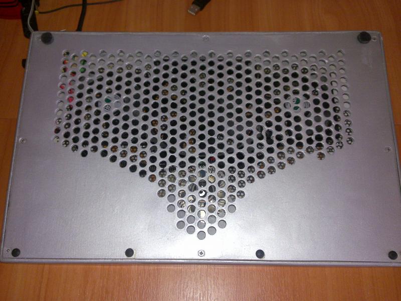

Отверстия на задней стенке и на дне высверливались в ручную, сверлом по дереву( пока высверливал вспотел рас восемь) На дне 444 отверстия и на задней стенке 180
После чего зашпаклевал, шпаклевкой по дереву ( цель была затереть мелкие трешены)
Покрыл аэрозольной белой грунтовкой
Окрасил в серебристый цвет

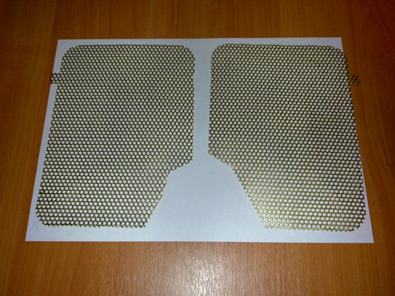

Решотка для гриля была снята с динамиков старого магнитофона выпускавшегося в нашем городе на заводе Курганприбор Аэлита 102 в количестве 2 штука и Аэлиты 208 и штука( хорошо когда есть друзья которые всю свою сознательную жизнь посвятили ремонту техники, много интересного у них в гаражах борохла)
Изначатьно была окрашена в золотой цвет ( оставаласть краска старая) но понял что такой цвет не вариант
После чего приобрел балон с черной эмалью стоимостью 96руб
Решетка приклеена с помощью клея "Мометн супер" не сильно растекается и впитывается как обычный супер клей, все мелкие детали гриля приклеены к решетке,
Приступаю к сборке

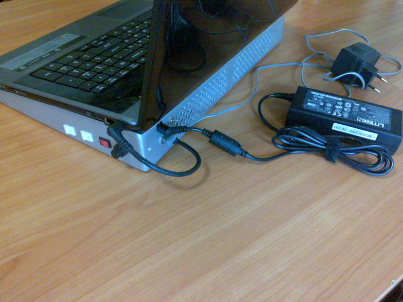

Под маленьким Радиатором с вентелятором распологается крена ( стабилизатор напряжения) наминалов 5v она же подает питание на сам вентелятор ( этого напряжения хватает чтобы крутить ветнелятор и не шуметь) и через нее будет запитана подсветка

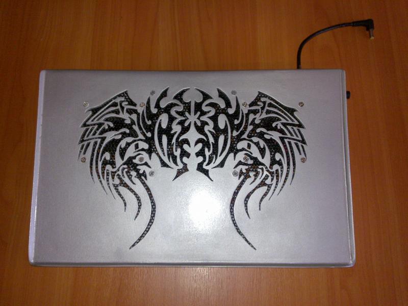

И так: после сборки мы получаем

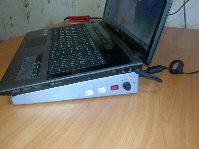

Поясняю что получилось

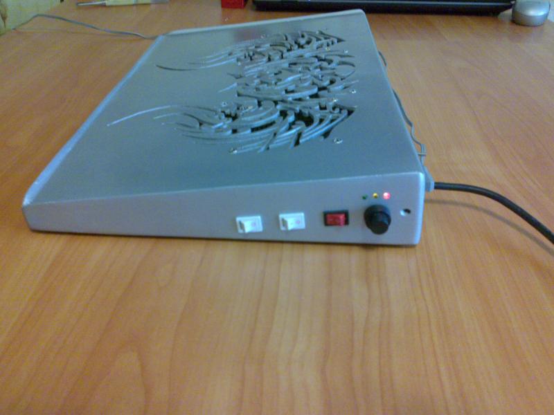

На правой стенке располагается Регулятор мошности от 0.5v до 15v, по мере добавления напряжения индикаторы начинают загоратся по очереди С начало красный потом желтый и следом зеленый( почему в таком порядке? подбирал по сопративлению, в другом порядке запустить не смог)
Красный выключатьль отключает питание подставки полностью
Первый белый, включает дополнительный вентеляторы ( в обычном режиме работает только один, центральный вентелятор)
Второй белый, включает подсветку ( над подсветкой пока тружусь)

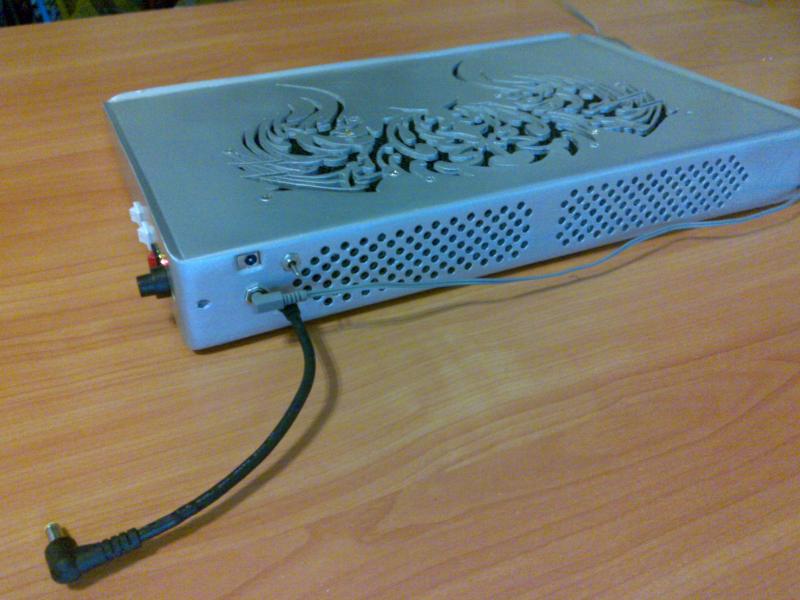

На задней стенке два гнезда, верхнее для подключения единого блока питания ( питание подается на подставку и ноут, положение тумблера расположеного рядом, должно быть в верху)
Нижнее дополнительное гнездо, для подключения стандартного блока питания, мошностью не меньше 9v, для того что бы запустить подставку от дополнительного блока, нужно тумблер переключить в нижнее положение , в этом случае питание подставки от единого блока питания отключается и питание от него поступает только на ноут а подставка работает от дополнительного БП.

работа супер, молодцом, НО! есть нюанс :wink: нижние отверстия не работают... надо ножки у подставки сделать
Шурика offline
Сообщения: 780
Сообщение SirotaWin7 » 17 сен 2011 08:57
[quote="Шурика"]работа супер, молодцом, НО! есть нюанс :wink: нижние отверстия не работают... надо ножки у подставки сделать
Ножки есть, выполнены из плотной резины, с передней стороны поднимаются на 3.5 мм с зади на 6 мм
