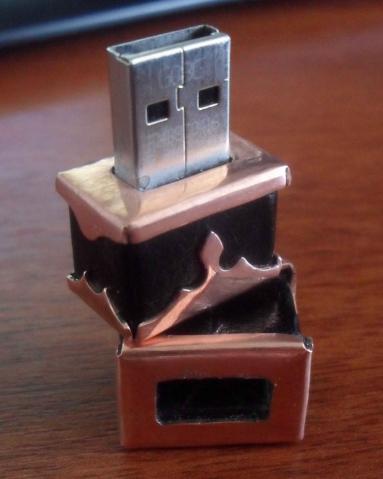

Попросили сделать простенький корпус для флэшки, тк настоящий был сломан детьми. Основа корпуса оргстекло обтянутое кожей, заглушки из кусочков меди. Никаких колечек для цепочек не делал, всё равно девушки их в сумках таскают. То что кривенько и косо понимаю, но не люблю я идеальные формы в полёте фантазии. Вобщим пинайте.

То ли медь не очень хорошо обработана, то ли это такие фотки...8

медь отпалирована до зеркала, но при съемки с вспышкой хрень какая то получается. но вмятинки и глубокие царапины убрал не все, так красивее.

крышку фас покажи плз.... маму вставлял в крышку?

не мамы там вообще нет, я оставил небольшой захлест из кожи с каждой стороны, получилось чтото вроде сальника, флэшка отлично фиксируется.

фас - это фотка в лицо ))) в данном случае у тебя фотки в профиль почти.
ммм использовал кожу или кожзам?

ну от сапог. ага, это кожезаменитель.

Ну раз просил пинать :wink: .Получился какой то корявенький бомбовозик.Для чо така толстая то? Для чего с колпачком?Медь толстая,загнуто плохо,дырки кривые (ну вроде всё-как просил :D )

Смущают места сгибов у меди, там,где они соприкасаются краями. Вот последняя фотка, часть с собственно флешкой, левый нижний угол.

то что узоры кривоваты это ничего, но вот царапины зашкурь мелкой наждачкой потом нагрей пасту ГОЭ(мож с ошибкой написал не знаю как правильно пишется :D ) с машинным маслом нанеси массу на валенок и три три три три... (тока не до дырки ::-D: ), получишь поверхность идеально ровную зеркального блеска

спасибо за конструктивные пинки, обязательно учту при изготовлении в следующий раз. хотя мне карявость и артифакты радуют. с детства люблю старые и слегка подпорчиные вещи.

Красиво)) Только вопрос-не цепляются ли медные элементы в карманах сумочки?)))

не знаю ак в сумочке, но в целях испытания на прочность и теже затяжки я весь рабочий день(а он был насыщеный) таскал её в кармане брюк. ни затяжек ни разрушения корпуса.

че тут пинать то хорошо зделано 10 молоток
