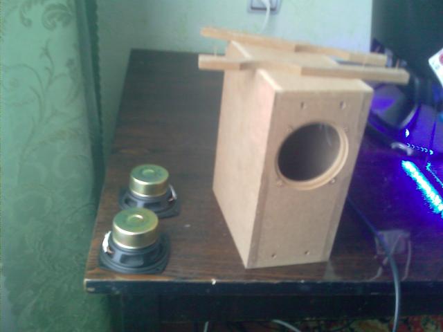

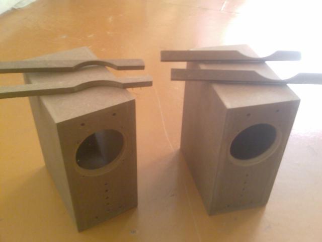

Ломать не строить :doc: , за час колонки были полностью разобраны и лишены старого покрытия
На передней панели были проделаны 5 отверстий диаметром 5 мм и по одному сзади*

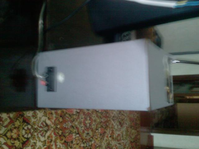

В строительном магазине был куплен метр черной самоклейки, прочитав на каком-то сайте что пленка хорошо тянется если нагреть её феном, так что после нанесения ей можно будит поправить, были вырезаны заготовки почти в притык и кое где даже не хватало нескольких миллиметров и сразу же были наклеены на корпус.

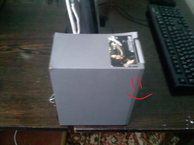

Первое с чем я столкнулся, это то что из под плёнки был виден каждый бугорок фанеры, и второе, пленка после нанесения абсолютно не растягивалась и сидела как вкопанная на своём месте. Это было УЖАСНО!! :ass: жалко фото не осталось, а может оно и к лучшему)).

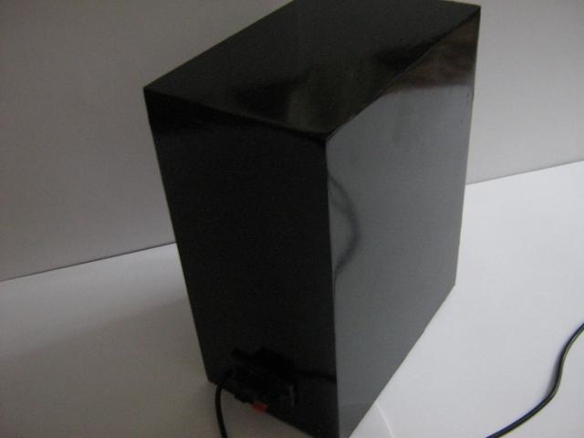

Второй поход в строительный закончился покупкой еще одного листа самоклейки и мелкой наждачки. Перед нанесением плёнки поверхность была полностью зачищена наждачкой до очень гладкого состояния, а заготовки были сделаны с запасом в 5 мм, лишнее было удалено лезвием от бритвенного станка под углом в 25-30 градусов, получилось довольно гладко и ровно. :super:

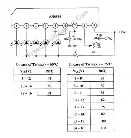

Возник вопрос, как реализовать светомузыку? порывшись на форуме наткнулся на схемку с an6884

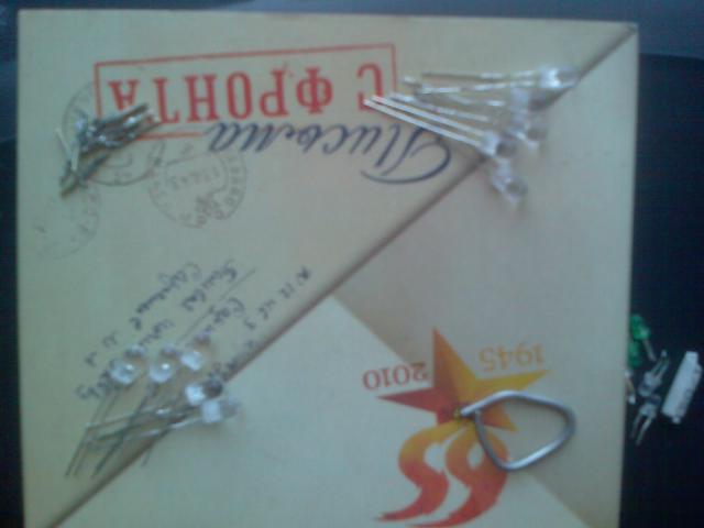

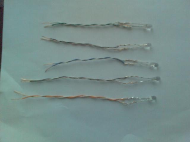

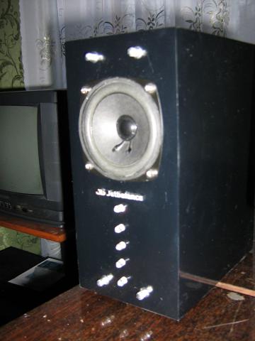

Простая схемка, но когда я собрал пробную светомузыку работать она отказалась напрочь :frown: сильно усомнившись в правильности места откуда растут мои руки :lamer: я решил пойти как мне показалось единственным верным путем - LPT, сунув диод в порт и увидев что он горит и мигает в такт музыке без всяких резисторов, конденсаторов и anов6884 я был безумно счастлив ::-D:. На следующий день я побежал в магазин и купил там lpt шнур для принтора, пару метров витой пары и резисторов. На точильном круге обточил основание диодам и припаял к ним отрезки витой пары
Начал сборку. Обрезал лпт шнур, впаял в разрез резисторы к каждой колонке протянул витую пару в заготовленные отверстия молотком завёрнутым в тряпку забил диоды, соединил с витой парой, вот собственно и всё. Но результат мне мягко говоря не понравился ploho
Первое что мне не понравилось, это то что диоды светились не равномерно, а пара штук светились совсем тускло, второе, плагин который я использовал, реагировал только на низкие частоты и причем был довольно глухим и каждый раз приходилось настраивать его чувствительность, а настройки он не сохранял! и еще одним немаловажным минусом было огромное количество толстых белых проводов которые скрыть было очень сложно и было это очень неряшливо :puke:

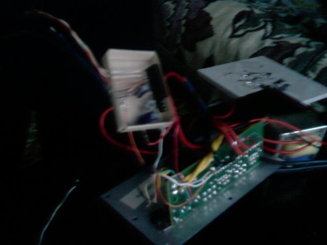

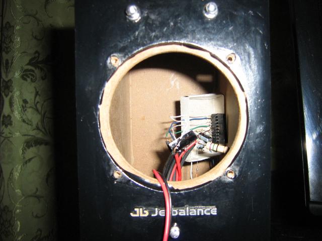

Душа на месте не лежала и я стал думать почему все-таки не заработала та схема не ужели я настолько криворук :frown: полистав страницы интернета я вычитал что полупроводники нужно паять паяльником не мощнее 25w и то не больше 2ух секунд, возможно проблема в этом, осмотрев паяльник внимательно я увидел почти стёртую маркировку 40 ват!! :shock: все сразу стало ясно.. :tratata: Так как кроме этой дубины под рукой ничего другого не было, а с деньгами было туго. немного подумав я пошел в радио магазин и купил там две панельки для микросхем и новые an6884. 10 минут работы и вот что у меня получилось
Всё работало как часы!
Первая светомузыка была в одной колонке с усилителем, так что проблем с её подключением не возникло
для второй светомузыке пришлось тянуть дополнительный провод ко второй колонки.

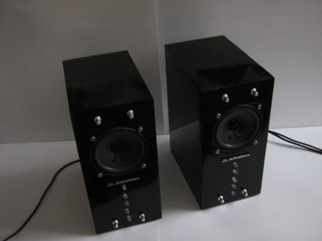

Установка диодов и внутренней начинки полностью завершена
Динамики и декоративные элементы заняли своё место

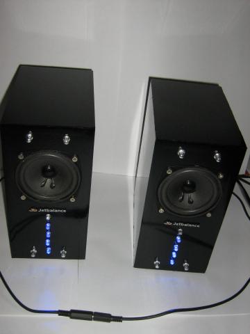

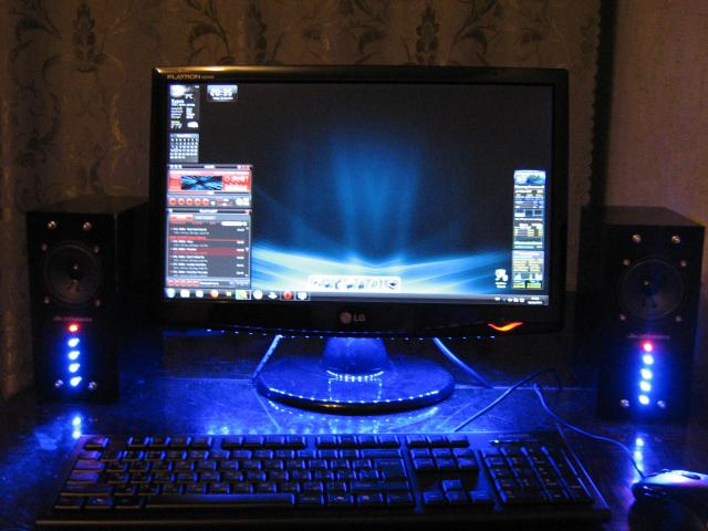

Теперь по подробней о уже готовых колонках
Применение an6884 помогло решить проблему проводов и диоды гораздо "живее" что-ли мигают со сравнением с LPT.
Вход аэнок был соединен непосредственно со входом усилителя это помогло добиться того, что на реакцию светомузыки не влияет уровень громкости усилителя, а влияет только уровень сигнала источника звука. Для того чтоб колонки можно было разъединить провод был прерван мини джеком который как раз имеет 3 контакта, то, что нужно (+12, земля, сигнал).
Светомузыка это конечно хорошо, но может и надоесть да и в фильмах и играх она явно ни к чему, поэтому выключатель питания колонок бал приспособлен к питанию светомузыки ( все равно я им не пользовался, а когда комп не работает я выключаю сетевой фильтр)
Здесь можно посмотреть светомузыку в действие http://www.youtube.com/watch?v=BDDcf-HhxNQ
