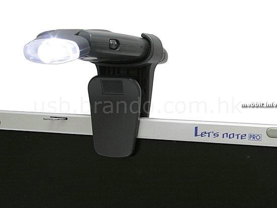

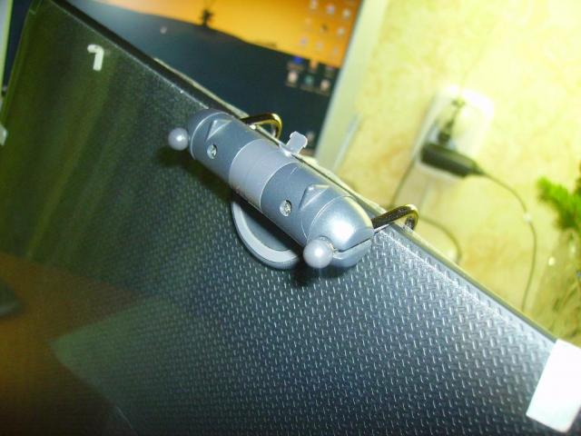

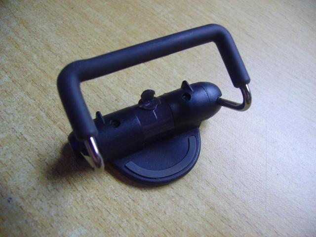

Доброго времени суток. Решил сделать подсветку для ноутбука своими руками. Было перепробовано множество различных приспособ, но идеального для себя не нашел. В интернете понравилось 2 конструкции:
На первой картинке понравилась быстрая установка на экран. Защелкнул и все готово.
На второй картинке понравилась и защелка, и сама подсветка ( всю клавиатуру освещает). И решено было искать типа таких защелок.

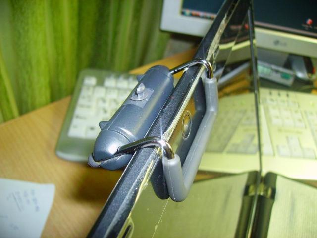

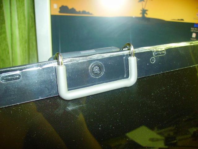

Знакомый отдал крепление от веб-камеры. Мне очень подходит. По размерам маленькое, легкое, быстро снимается быстро ставится. Просто подходит на 100%.
На этом креплении центральная часть движется. Поэтому можно менять угол подсветки.

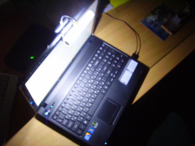

Сообщение YO!!! » 19 мар 2011 18:26

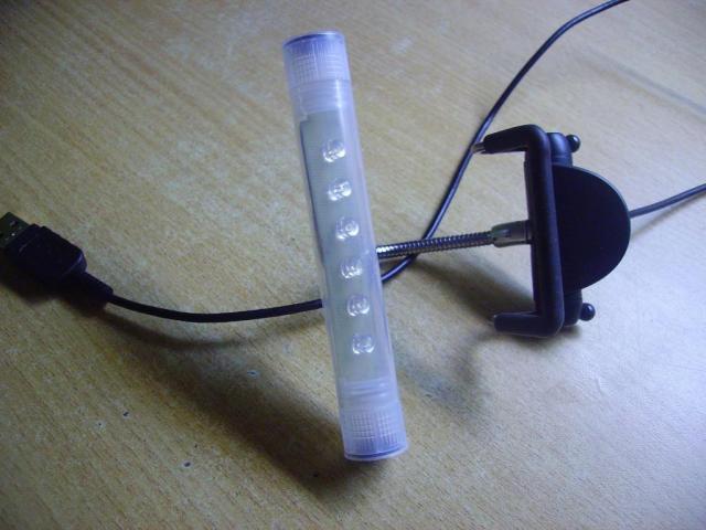

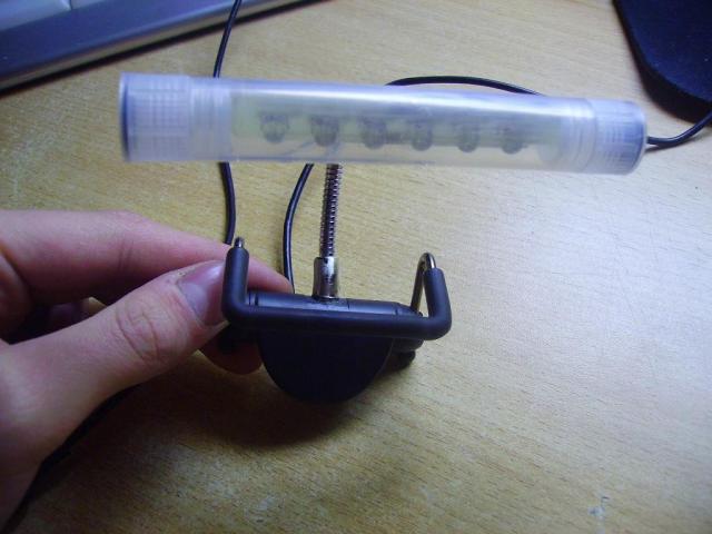

Ну вообщем рассказываю как сделать. :super:
Отдали мне вот такое крепление от сломанной вебкамеры.
Очень хорошо подходила для меня. Полностью разбирается, крутится в любом направлении, небольшая по размерам.

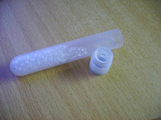

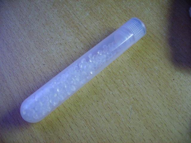

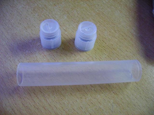

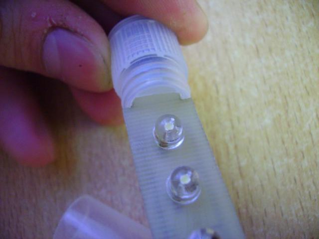

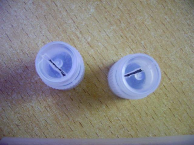

Еще нам понадобится 2 пробирки пластмассовых. В них очень удобно хранить мелкие smd детали. Только в них все и храню :super:
Можно купить сразу несколько штук, на всякий случай. Почему именно 2 пробирки? Так как мы будет отпиливать дно у пробирки, чтобы можно было спокойно извлекать плату со светодиодами из нее, и нам понадобится крышка от второй пробирки, чтобы заткнуть дно.

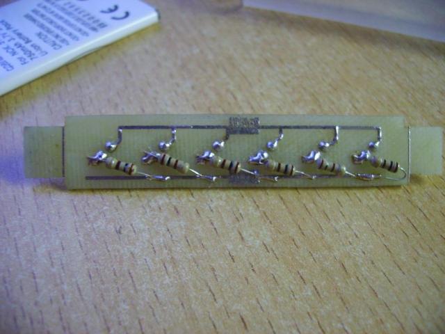

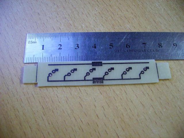

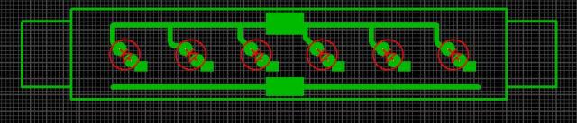

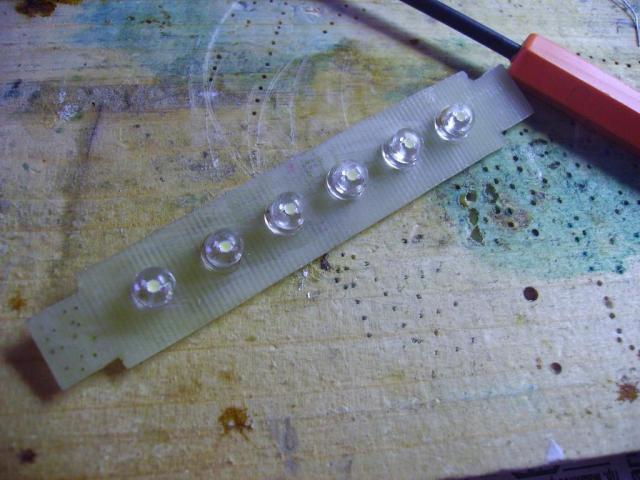

Далее я разработал печатную плату для светильника. Печатную плату сделать, мне ничего не стоит. Да и понадежнее будет. Печатку рисовал в программе Sprint Layout 5.0. (как сделать печатную плату и как вытравить, на этом останавливаться не буду).

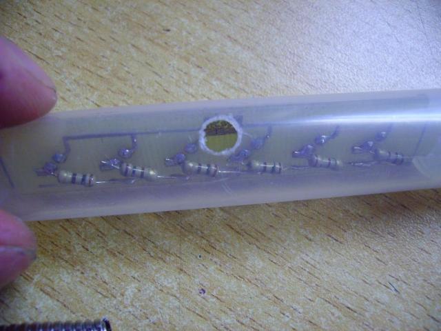

Плата состоит из 6 белых светодиодов ( 5мм, 120 угол свечения) и 6 сопротивлений. Хотел использовать smd резисторы 0805, но к сожалению не нашел. Поэтому сделал на обычных резюках.
Запаиваем светодиоды и резисторы.
Сразу можем проверить все-ли горят светодиоды или нет. Лично у меня у одного светодиода был непропай.

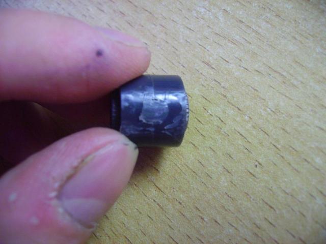

Плату пока отложим в строну. Когда отпилим дно у пробирки, пробуем вставить заглушку. Если входит, то хорошо, если нет, то растачиваем еще.
Чтобы плата хорошо держалась внутри, была придумана конструкция крепления к заглушкам.
Все. Пока что с корпусом все готово. Останется просверлить отверстие и все.

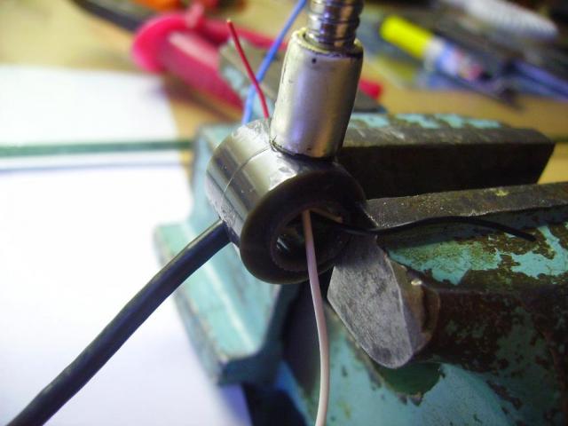

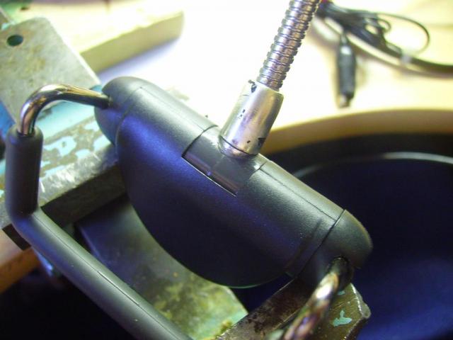

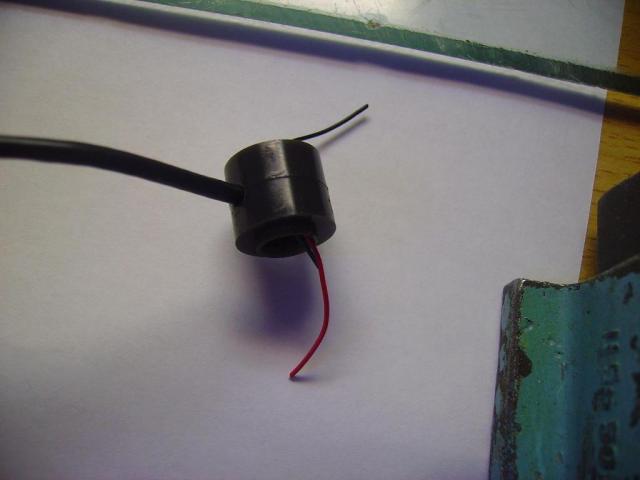

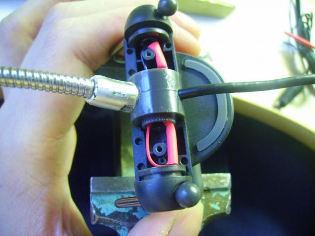

Приступаем к переделке защелки на дисплей ноутбука. Разбираем защелку и достаем двигающуюся часть, находящуюся посередине.

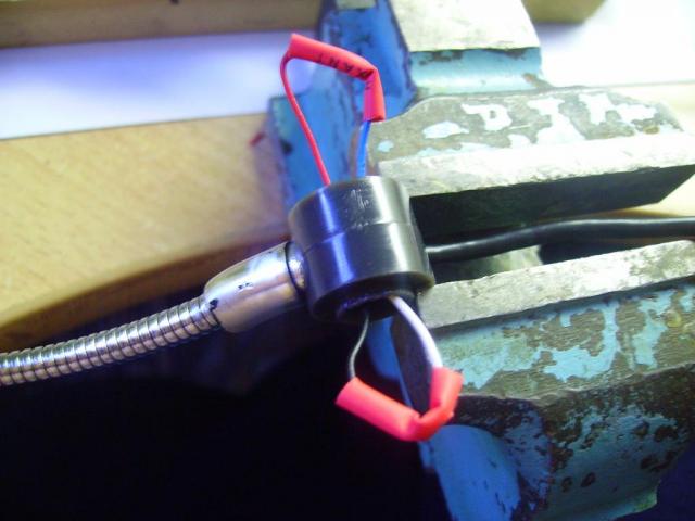

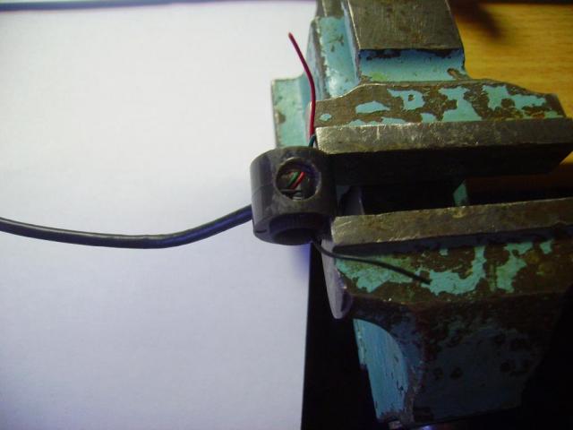

Сверлим в ней 2 отверстия. Одно на 7мм ( будет крепиться дуга держащая светодиоды) и на 3мм (для провода питания).

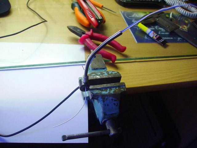

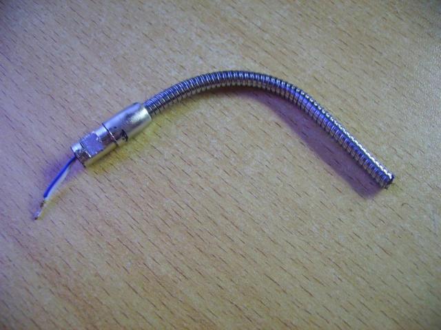

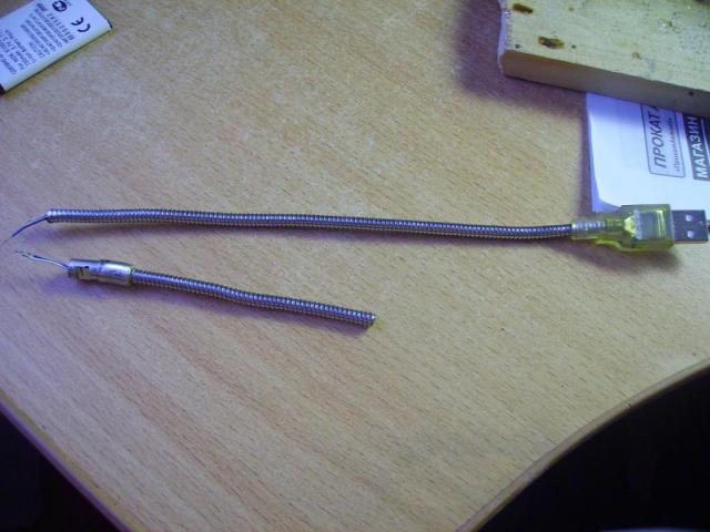

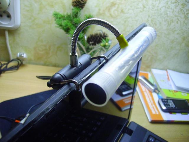

Дугу для держания планки светодиодов, было решено сделать из сломанной подсветки на гнущейся ножке. Можно гнуть в любую сторону и под любым углом. Она не сломается. Внутри стоит пружина, которую еле-еле перепилил дремелем. Отрезаем на глазок. У меня глазок 10 см.
Засовываем в дугу свои провода. Берите провода с запасом. Короткие возьмете, замучаетесь запаивать. Потом просто отрежете и все. Вставляем в отверстие и заклеиваем.
Надеваем термоусадку (в моем случае можно не фенить). И собираем всю конструкцию.
Осталось просверлить отверстие в пробирке и готово.
Вставляем в пробирку дугу. Чтобы они не шевелилась и не сломалась, то заклеиваем ее супер моментом аккуратно. И все. Изделие готово.
В планах сделать регулировку яркости светодиодов.
И была идея, сделать термометр, чтобы на рабочем столе, на панели задач, где часы показывалась температура. :super:

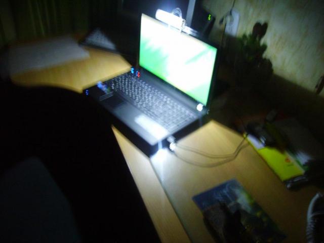

Добротно вышло. Фотки только последние фиговые.
Квайкер offline
Сообщения: 2069
Откуда: Спб
Сообщение YO!!! » 20 мар 2011 14:16
Квайкер фотик в темноте плохо фоткает(((

такие пробирки в аптеке продаются ? в них что есть ?
http://aiologs.net
ai_ offline
Сообщения: 2464
Откуда: СПб
Сообщение HOMEP2212 » 20 мар 2011 16:33
ai_ писал(а):такие пробирки в аптеке продаются ? в них что есть ?
В аптеке я таких пробирок не видел, хотя может и плохо смотрел. А вот сестра мне такие со станции переливания крови приносит, нулевые. Они в такие пробы крови берут. А я в таких мелкие детали храню: светодиоды, резисторы, мелкие винтики и гаечки. Очень удобно.
