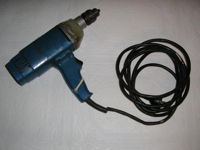

Сообщение ангар_15 » 09 фев 2011 23:04
Функции:
1 сверление, фрезеровка, гравировка, распил, может еще что нибудь добавится
2 точная фиксация заготовок при обработке
Основное действующее лицо
что из этого выйдет честно говоря не знаю
PS сверление и тп вещи это только одна сторона медали, на второй стороне находится нечто очень увлекательное вне темы форума - наверно без этого я бы и не взялся за подобную вещь
Цифровой мир ... in эction

Начинать станочную часть со шпинделя на основе старой редукторной дрели?...Затейливо, мягко говоря. Мои соболе...эм, пожелания удачи.

Cruzzz писал(а):Начинать станочную часть со шпинделя на основе старой редукторной дрели?...Затейливо, мягко говоря. Мои соболе...эм, пожелания удачи.
Молодой парнишка просто заболел моддингом, но нет средств на реализацию многих идей (а идей много), в результате и опыту неоткуда взяться. С бешенным взглядом при штудировонии статей, форумов и блогов, он загорелся идееями повторять (создать свои концепты, от увиденного) , что-нибудь "невероятное" . Естественно первые опыты проводятся с тем, что старое\ не работает\ разрешили родители \ не жалко. Результаты с уверенностью 95% будут не утешительные, и скорее всего для подопытного железа не обратимыми.
Но! С попытками приходит опыт, иногда правда горький, ну и главное - новые и СВОИ идеи.
Ангар, мой совет тебе, не игнорируй пожалуйста его:
-Не берись за дело с идеей, не имея понятия как ее реализовать! Сначала изучи мат. часть, далее сядь за стол, набросай примерные рисунки, потом попробуй это все начертить (бумага или прога, поровну), выдерживая точные размеры и масштаб, продумай все детали и возможные "подводные камни", затем собери все необходимые материалы и инструмент, подготовь место работ (тоже не стоит забывать), и только потом берись делать! Иначе ты не доделаешь до конца не 1 задумку, т.к. "не будет хватать того, нужно купить! не продумал это, нужно переделывать", все затяянется и заброситься. Естественно невозможно продумать все (вру), но можно и попытаться.

Сообщение Cruzzz » 10 фев 2011 01:01
Астарот, внимательно посмотрите на направляющие, жесткость рамы, ходовые гайки, ходовые винты и - забудьте. Это дурь, а не станок.
*правда, шпиндель неплохой...но лишь потому, что - перекрашенный немец (Proxxon BF40).

Сообщение Cruzzz » 10 фев 2011 01:15
BD NSK писал(а):-Не берись за дело с идеей, не имея понятия как ее реализовать! Сначала изучи мат. часть, далее сядь за стол, набросай примерные рисунки, потом попробуй это все начертить (бумага или прога, поровну), выдерживая точные размеры и масштаб, продумай все детали и возможные "подводные камни", затем собери все необходимые материалы и инструмент, подготовь место работ (тоже не стоит забывать), и только потом берись делать!
Дык ить эта ж...мы ж завсегда...и помочь рады посильно (коли совета-помощи той спрашивать изволят)...:shy:
Ну а про станки. Как будто дома принято строить с фундамента, а не с чердака. Собственно, та же технология и у станков. Коли фрезер - так:
1. Задачи, типы обрабатываемых материалов, ходы перемещений (через это понимаем и габариты, и тип конструкции, и узлы качения/скольжения...)
2. Типы обработок. От сего будет зависеть тип ходов координат. Для силовых - хорош "ластхвост". Под гравировки же (частые перемещения) - штоки, рельсы или линейные подшипники..
3. Поняв жесткость и нагрузки, думаем за ходовые приводы (винт-гайка или ШВП), тип гайки, компенсаторы люфтов, редукторы-подачи-муфты и т.д и т.п.
4. Станину сделали? Люфты выбрали? Жесткости хватает? Вот и шпиндель можно подбирать теперь...
З.Ы. А дрельку я бы не стал на это использовать. С редуктором - шумна, без него - слабовата. Да и не рассчитаны ручные дрели на долговременные нагрузки, ни по охлаждению, ни по щеточным узлам. Фрезер или ПШМ уж лучше прикрутить тогда...
