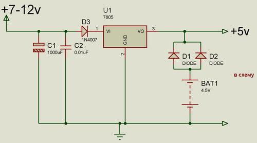

Сообщение finn » 04 дек 2010 01:37
Использованы: кусок макетки, резисторы 0.125 вт (номиналы - на схеме), микрокнопки как в статье, индикатор BQ-N516RD. На схеме не показан стабилизатор 7805, батарейки и конденсаторы обвязки стабилизатора. Включено все вот так: Изображение
Диоды - какие под руку попались, с как можно меньшим сопротивлением, два включено для снижения сопротивления. Между плюсом и минусом контроллера включен керамический конденсатор 0,01 мкф. R1, R2 и R3 заменены на 4,7к... Вроде все вспомнил, говорю же - давно собиралось )
Lambrianov, есть много разных счетчиков. Почему тебе вспомнились именно десятичные?
