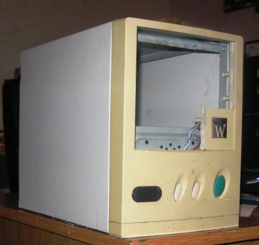

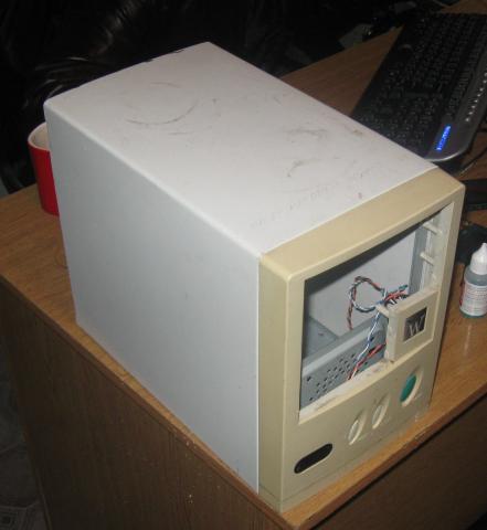

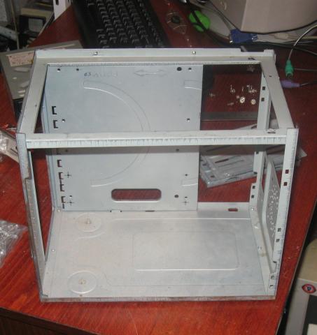

Долго смотрел я на материнские платы mini-ITX и наконец то решился собрать машинку для офиса. Основные требования: компактность, нешумность, работа с офисными приложениями, интернет и т.п. Выбор пал на материнскую плату AS Rock PV530 из-за цены и возможности наращивания видео (есть PCI- Express 16). Долго прикидывал в чем собирать будующую машинку, и решил переделать один из скопившихся кейсов от первых "пеньков" ( дешего, сердито и все- таки какой то моддинг :D ).

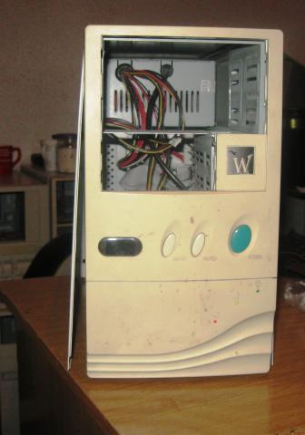

Изображение А это он же вид сбоку: Изображение Просто покраска и прорезка окон надоела (насмотрелся по форуму) и решил я кейс уменьшать…

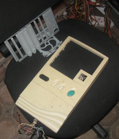

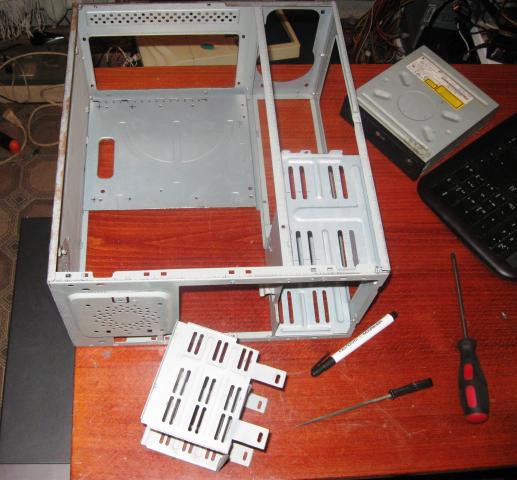

Корпус пришлось разобрать полностью, особенно надоело высверливание заклепок :) .Изображение Изображение. После этого все панели, рамочки и лицевая панель были урезаны до нужных размеров и заклепаны обратно. Много неприятностей доставила задняя панель, так как ее пришлось делать практически заново (от старой остались только внешние кромки, а внутри вставил часть панели ATX- корпуса). Каркас покрасил в белый цвет, а пластину под материнскую плату в хром. Изображение. А вот так выглядит будущий корпус в черновом варианте: Изображение Изображение

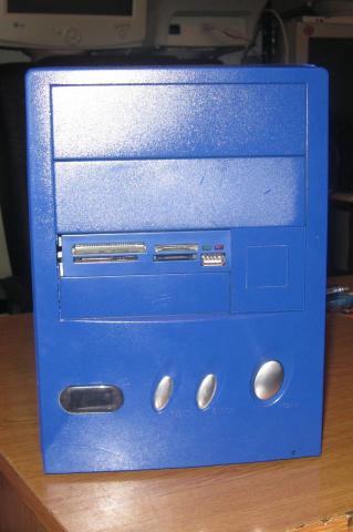

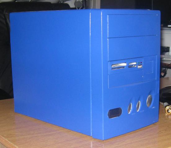

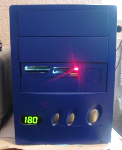

Далее фото уже готового "малыша" Изображение Изображение . И во включеном состоянии: Изображение.
Компьютер получился действительно очень тихим и со своими задачами отлично справляется. На днях установил Windows 7 , работает нормально.
