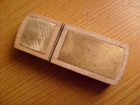

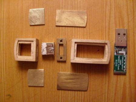

всем привет, вот зачесались руки, проверился - оказалось не чесотка, желание моддить появилось снова. буду корпус для флехи делать.
из берёзы :) (BlackJack тут ни причём)
вот сам брусочек
делим его на части
высверливаем, вырезаем, подгоняем место для флехи
примеряем плату
вырезаем выемку под латунную накладку
потом саму вставку и примеряем
со второй стороны то же самое, поэтому не фоткал
проставка из латуни
она одновременно служит опорой для флехи, поэтому будет крепиться винтиками.
чтобы шляпки винтиков не мешали они будут утоплены заподлицо с проставкой
упоры для шляпок
упоры припаяны
в корпусе выбраны пазы под упоры, просверлены отверстия под винты, сделаны сами винты
примеряем, грубо стачиваем лишнее
вроде с фотками нигде не напортачил. пока что всё, на неделе наверное доделаю.интересны конструктивные мысли и предложения.

Сообщение lakrodis » 19 сен 2010 00:57
Стимпантично,НО чегото не хватает!!!
Киборги они заполонили мир!
lakrodis offline
Сообщения: 320
Зарегистрирован: 19 ноя 2006 22:03
Откуда: Одесса
Сообщение P@ul{ » 19 сен 2010 01:46
если есть доступ к травле - вытрави гравировку, а так же незабудь крышечку в стиле. Будет хорошая флешка.
PS: идею с утоплением стырил в моск :beer:

Сообщение Кузькин отец » 19 сен 2010 10:36
P@ul{ прав, гравировка будет в тему. И отполировать не мешало бы.

Сообщение BlackJack » 19 сен 2010 16:54
Да, смотрится стимпатично ))
Но, имхо, великовата.. По бокам сточить ещё можно (было бы), если не крепление на винты.. В целом нравится, но не хватает гравировки.. Что-нибудь типа такого по стилю..
Или вот такого, как делают на многих вывесках..

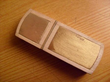

Сообщение QD » 26 сен 2010 22:52
спасибо за советы, но напоминаю : работа ж не закончена ещё, на латуни будет гравировка или что-то получше :shy:
а пока что сделал заготовочку под колпачёк
предварительная примерка

Сообщение ShiRRu » 27 сен 2010 08:16
Симпотично, колпачок тоже со вставкой будет? Какие габариты самой флехи?

Сообщение Katran » 30 сен 2010 15:13
А на что вставку клеил? Интересно как гравировка выглядеть будет, раз пробовал по латуни гравировать, очень странно получилось(

Сообщение QD » 30 сен 2010 16:49
пока что все детали разрознены, вставки между собой планирую паять, габариты скажу когда готова флеха будет

Сообщение main » 30 сен 2010 17:29
по моему похоже на зажигалку , это +! я бы вставил вместо латуни оргстекло ИМХО))
ну а вабще получается круто)) :super: :super:

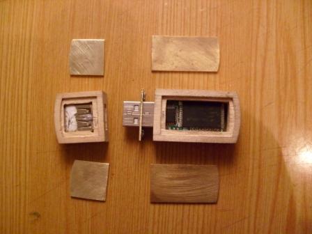

Сообщение QD » 17 ноя 2010 01:51
опаньки, не прошло и пол года, как я снова продолжу наконец заканчивать эту флеху.
в общем, на сегодня сделаны заготовки под колпачёк и сам корпус
пока всё. когда продолжу - не знаю.

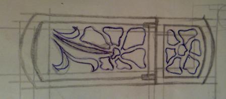

Сообщение QD » 17 ноя 2010 15:12
1.)с одной стороны сделать зарешёченное окошко, со второй напаять каких-нибудь шестерёнок;
2.)Изображение
вот такой рисунок вытравить глубоко, залить цветным лаком и покрыть прозрачным;
3.)иероглиф вытравить;
4.)нанести миниатюрную картинку,типа "Подсолнухи" Ван Гога.
