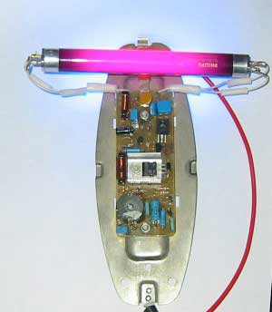

Сообщение Forum admin » 25 авг 2003 00:35
Лампа за 50 руб. не засветиться от 12 вольт компа, надо паять для него небольшую плату.
У меня и у самого такая лампа и плата соответсвенно есть вот полюбуйтесь:
Так что по деньгам обойдется в те же самые деньги, что и диод и даже дороже.
[hr]
А где купить лампу расчитанную на 12 вольт с готовым преобразователем для компа я не знаю. Может на www.pcdesign.ru когда-нибудь появяться.

Сообщение AsteRRo » 28 авг 2003 20:46
Преобразователи такие стоят почти во всех сканерах. Я на радиорынке за копейки купил древний сканер, там 12Вольтовый преобразователь, и неплохая лампа дневного света уже с креплением. Все отлично стало в корпус. Подключаел преобразователь и к УФ  лампе, светится превосходно.

Сообщение cabal » 30 сен 2003 09:57
не надо ни чего паять ..... преобразователь на любом рынке стоит 100 рублей, он намана устанавливается в корпус.
