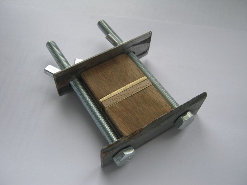

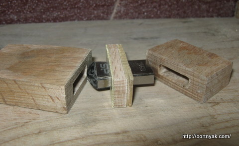

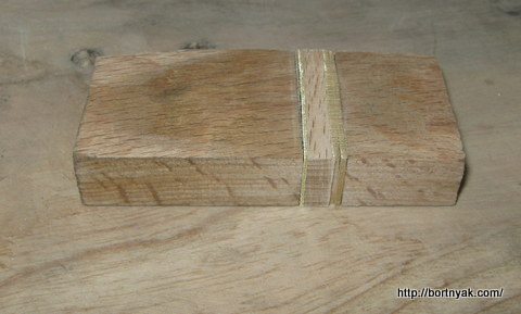

Праздники прошли, начинаются будни. Выделил несколько часов, и уже практически "одел" новую флешку на 16 гиг:
Дальше пойдут украшательства и доведение до презентабельного вида.
Сильно помогает в работе для грубой доводки деревях такая приспособа:

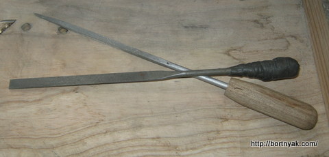

Сообщение andy300 » 28 янв 2014 14:50
Для тонкой доводки держатель шкурок:
Постоянно пользуюсь надфильками:

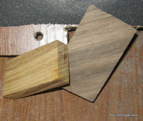

Заготовки для будущих флешек:

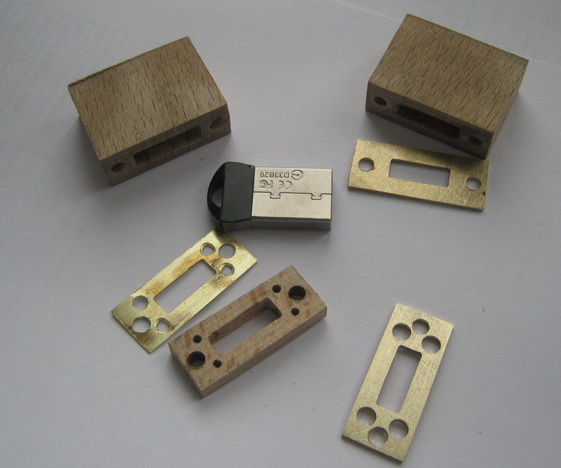

Сообщение andy300 » 28 янв 2014 14:54

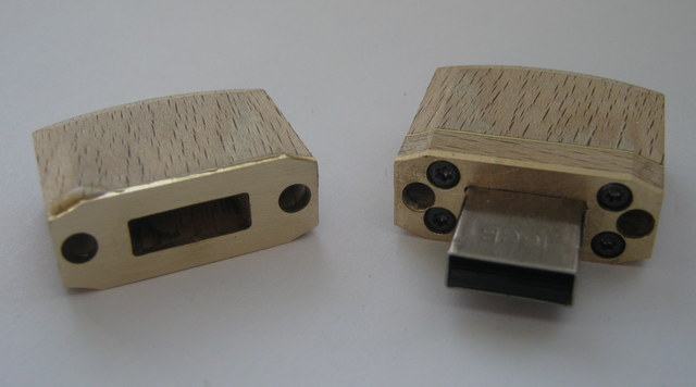

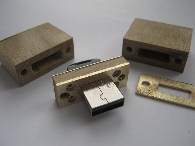

По рекомендации sa977, в этом корпусе флеху можна будет менять на другую, такого же форм-фактора. Для закрепления больстера с флешкой будут использованы 4 мелких самореза от какой-то мобилы.
Продолжение следует.

Сообщение sa977 » 28 янв 2014 17:56
Саморезы прям через больстер в корпус? Будет жутко не красиво.
Re: Свежие обновки из металла и дерева для флешек.
Сообщение andy300 » 28 янв 2014 19:00
Саморезы планирую утопить в больстер. Вот тот сендвич из двух латунных полосок с деревяшкой внутри будет склеен вместе, головки саморезов будут спрятаны внутри.
Насколько все будет эстетично - посмотрим.

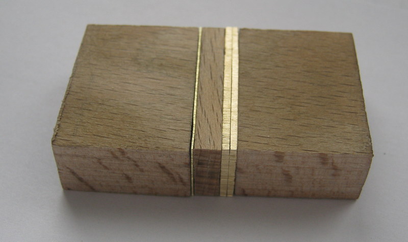

Сообщение andy300 » 27 авг 2014 22:34
Забежал сегодня ради интереса, посмотреть обновки, увидел свою незавершенную тему.
Исправляюсь:
сендвич

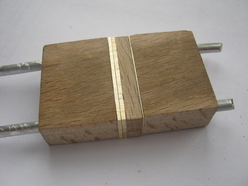

Сообщение andy300 » 27 авг 2014 22:36
продолжаем

Сообщение andy300 » 27 авг 2014 22:38
Склеиваем

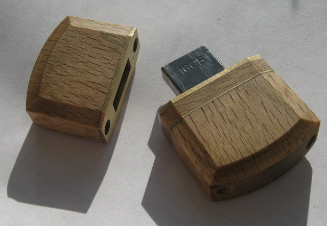

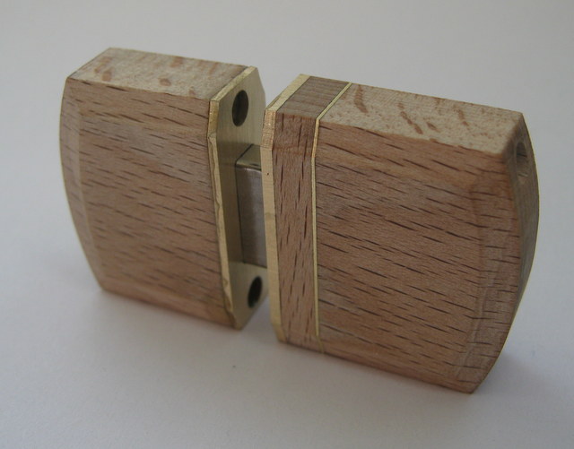

Сообщение andy300 » 27 авг 2014 22:43
В процессе доводки больстер отвалился.
Повторное склеивание
Больстер с виду ужасный, но добрый внутри:

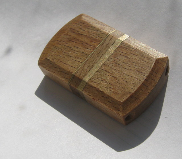

Сообщение andy300 » 27 авг 2014 22:49
Окончательный результат, после доводки на шкурках и пропитки маслом:

Сообщение andy300 » 27 авг 2014 22:52
После была еще полировка. Но фото нет. На днях сделаю фото после пол года юзания, и выложу здесь.
Надо сказать, весьма удобный девайс получился.
