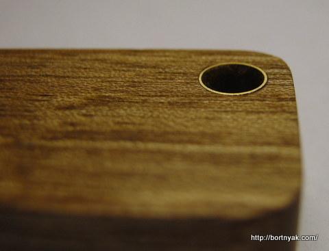

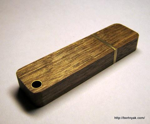

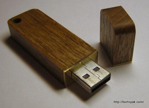

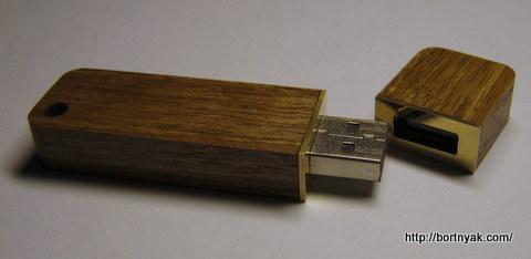

Окончательный вариант девайса.
Решил, что квадратная флешка скучновата, поэтому заокруглил углы, добавил трубку для веревки. Отшлифовал вплоть до 2000 шкурки. Пропитка тиковым маслом уже 3 раза.
Встречайте:

О ручной полировке я уже понял. Но вопрос все еще не снят. Метал полировать до блеска вместе с деревом не целесообразно. Дерево забивает мелкую шкурку. Хотя блеск дерева отменный. Да и блеска больстера не получилось - 2000 шкурка все-равно дала фон, хоть и не очень заметный. А дополировать ГОИ не решусь, боюсь деревяху испачкать.
Выход пока вижу в том, чтобы крепить больстеры не на клей. Тогда все вопросы отпадают, и метал полируется отдельно от дерева.
