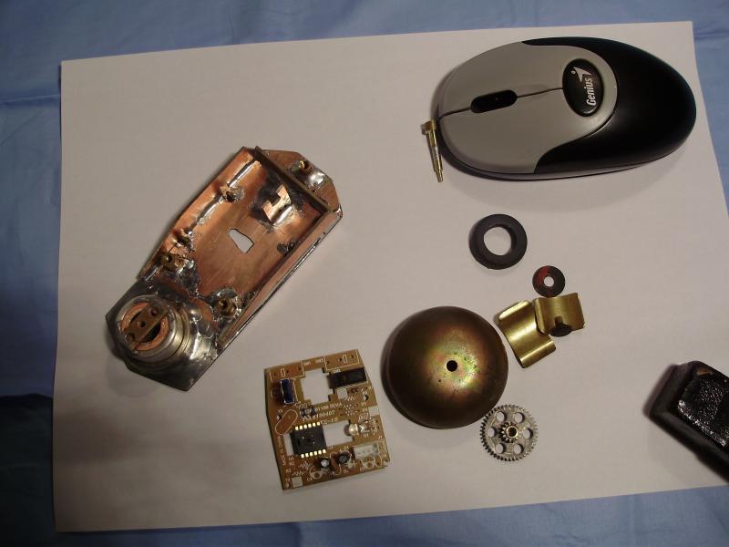

После разминки с проектом 5Э92бис. Начинаю большой заплыв, в планах сделать полный мод рабочего места в стиле стимпанк.
В проекте до восьми основных этапов и соответственно названия присвоены каждому:
1. Мышь. -> MARK-I
2. Клавиатура. -> MARK-II
3. Монитор. -> MARK-III
4. Системный блок. -> MARK-IV
5. Стол. -> MARK-V
3. Акустика. -> MARK-VI
3. Стул. -> MARK-VII

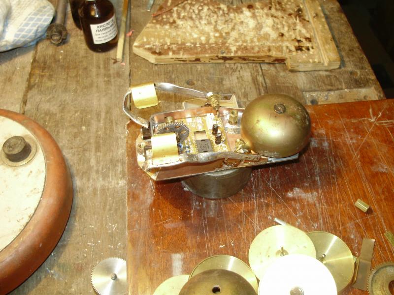

Начинаю с мышки :D . Мышей в стиле сим в сети не так уж и много как ожидал, так что пришлось своим серым веществом думать confused

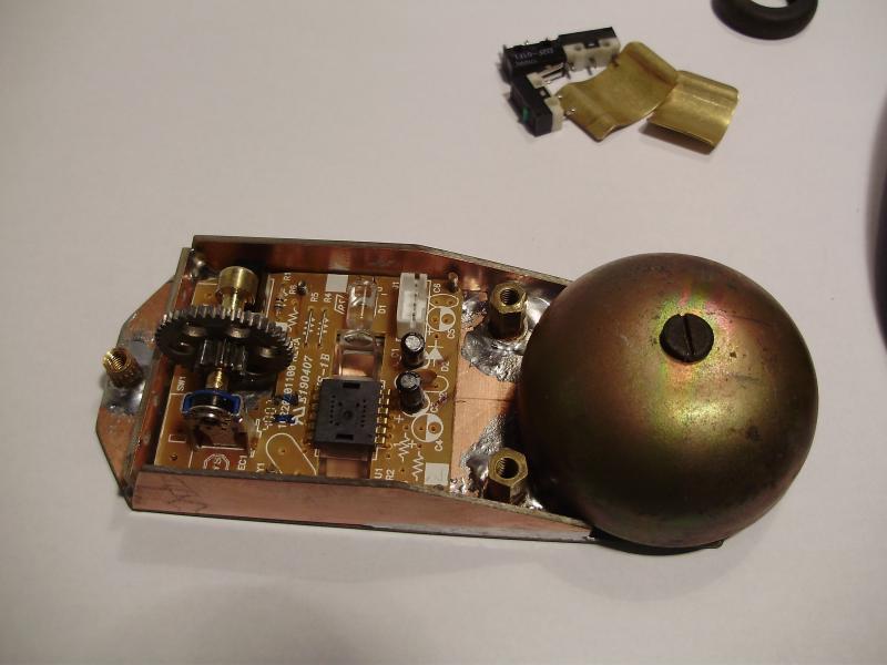

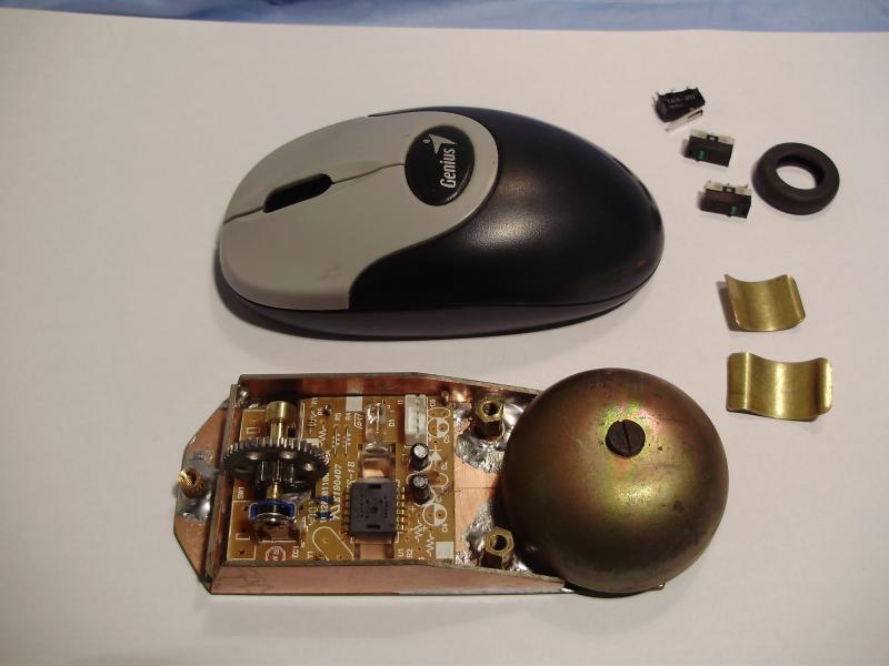

И таки надумал вариант, использовать для основы фольгированный стеклотекстолит который у меня таки есть :wink: для колеса прокрутки шестерня от редуктора шуруповерта, а ось из латуни, для лапок использовал держатель предохранителя как заготовки.
Опора для ладони, чашка звонка от старого телефона закрепленная на основании от корпуса старого вакуумного СВЧ диода 6Д3Д.
Боковины из двухстороннего фольгированного стеклотекстолита, перегородка в передней части на которой будут кнопки, из одностороннего.
Стойки на которых будет держаться верхняя часть, латунные резьбовые стойки от электротехнической аппаратуры.
Провод планирую вывести с правой стороны и задекорировать шнуром приблизительно как у старого утюга.
Верхняя часть будет из медной ленты поверх закрытой металлической сеткой.
Все спаяно обычным припоем ПОС , в конце планирую нанести медь с помощью раствора медного купороса и попробую химически или электрохимиею защитить/окрасить.
Собственно несколько фоток процесса.

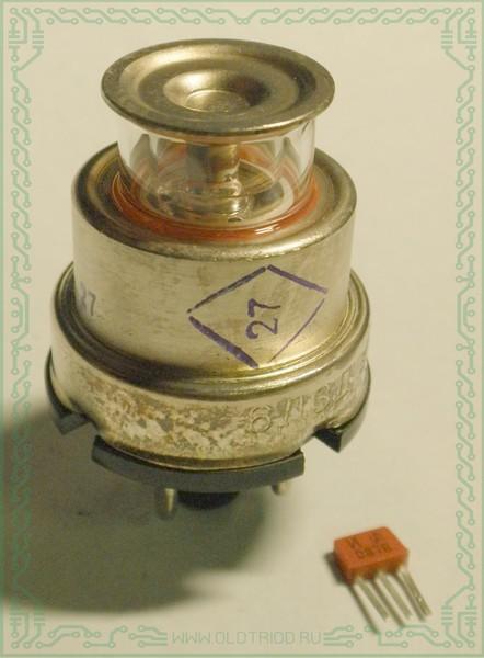

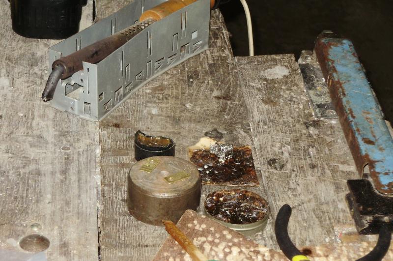

Вот такой прибор использовал для опоры под чашку звонка.
Естественно все будет полироваться.

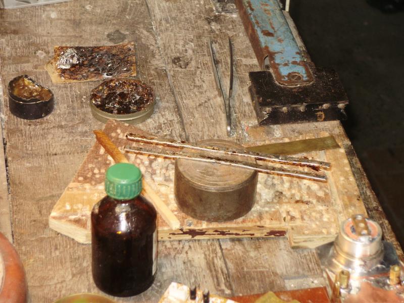

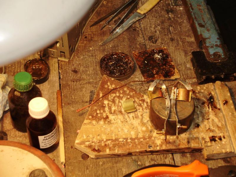

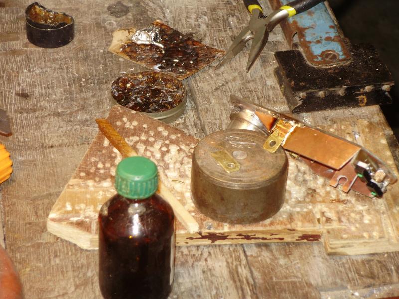

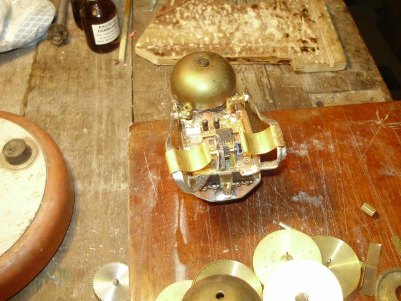

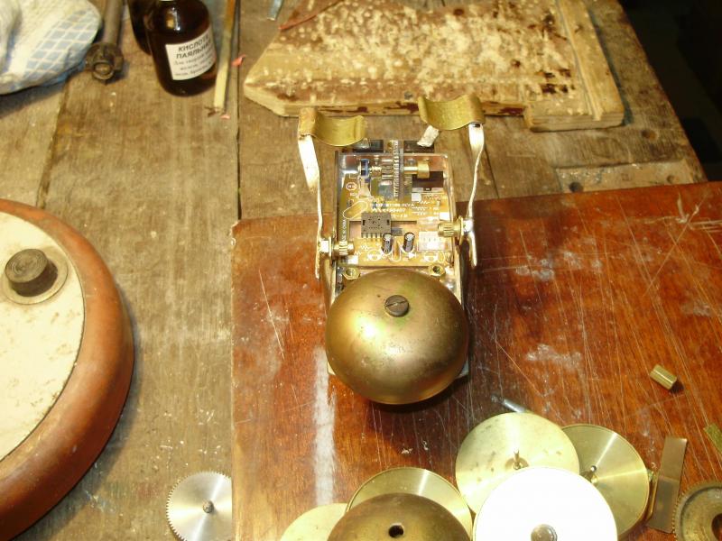

Сегодня сделал рычаги и площадки для кнопок, несколько фото процесса прилагаю.
Надо еще сделать верх мышки, вот только сетка нержавейка, поэтому не уверен что смогу залудить оловянным припоем confused
Итак: для ушек рычагов вырезал из куска листовой латуни заготовки и припаял к остову мышки.
Из обрезков медной шины от другого проекта хитро изогнул рычаги и припаял к шестигранной шляпке болтика. Последний вставляется в просверленное отверстие в боковине корпуса, на один конец припаял площадку для пальца.
И в результате вот что вышло:
Сегодня уже не хотел возится, так завтра надо все отмыть ацетоном и на обрезках материала попробую раствором медного купороса, как будет маскировать припой. :doc:

Сообщение Tony » 11 ноя 2013 02:58
чота жесть какая-то. "рычаги" можно было и поаккуратнее изогнуть

Сообщение sa977 » 11 ноя 2013 09:39
М-да уж, пока как то совсем всё не аккуратно. Больше на постапокалипсис смахивает, чем на стим. Припой нужно не маскировать, а счищать лишний. Сетку из нержавейки простым припоем не припаять, не липнет он не к нержавейке ни к алюминию.
Сообщение Dmitry123 » 11 ноя 2013 13:36
sa977, дело во флюсе, нужен активный для алюминия, но всё равно муторное занятие. :D

Сообщение Fishh » 11 ноя 2013 14:53
Нда ... засада. Честно говоря на фото выглядит страшненько :tratata:
В топку этот вариант, буду делать новый, тем более что за одним из компонентов для "маскировки" припоя надо ехать в город. :wink:
А жуть с рычагами, так думал что в тему "вульгарно но механистически" будет что ли :dontknow:

Сообщение Fishh » 11 ноя 2013 20:33
Идея затянуть корпус металлом сплошняком ... как то не нравится. Вот думаю разделить корпус вдоль. Щель выполнить из другого метала, чтобы выделялся. Или из дерева, сегодня был занят, завтра залезу в мастерскую и там с кружкой кофе подумаю над вариантами ::-D:
У меня там стул вращающейся, вот и с кофе в руках покручусь бросая взляд на разное железо что то придумаю. :wink:
