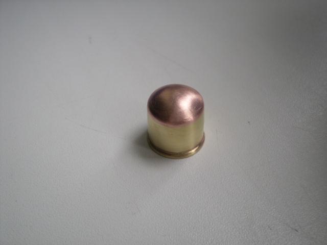

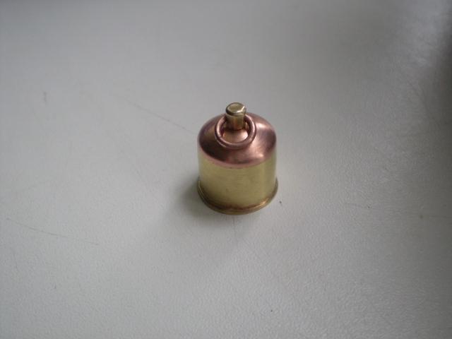

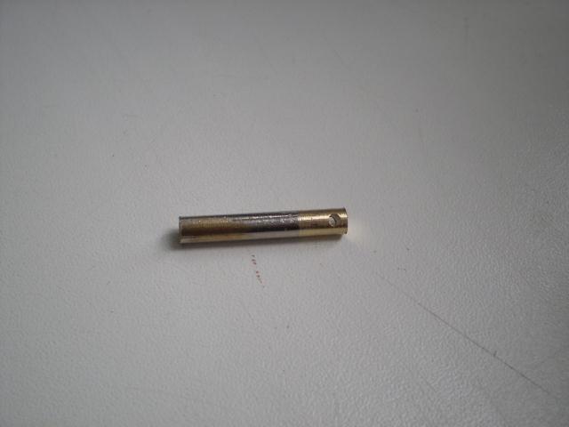

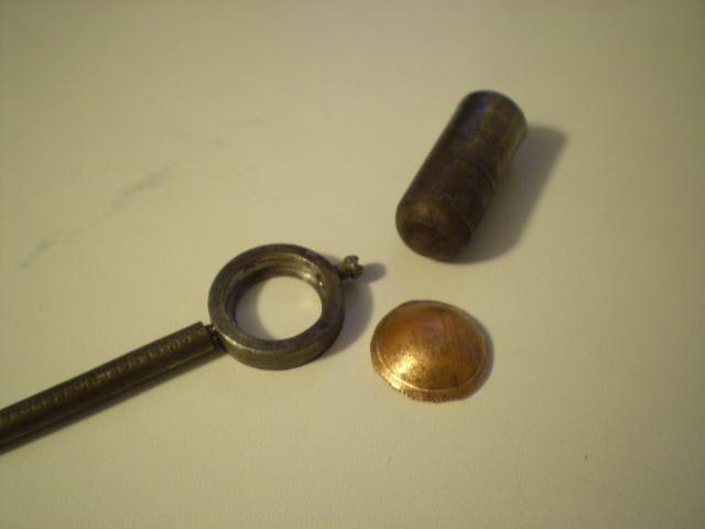

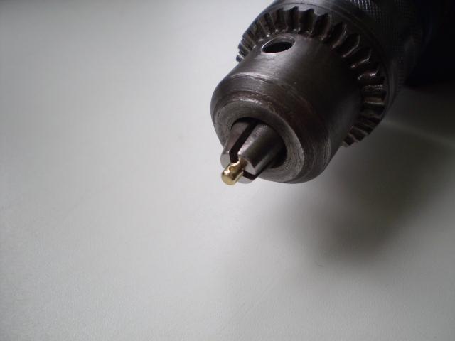

Сточил колпачок вровень с разъёмом и припаял заглушку.
Ещё одна проставочка в виде шайбы. Люблю чередовать медь с латунью и наоборот.
Следуюшим и завершающим пойдёт медное колечко, к нему будет крепится цепочка(провод) и ещё четыре детальки.

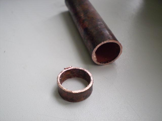

Трубка d=20 мм. Её и многие другие полезности мне презентовал LiboV, ОГРОМНОЕ ЕМУ СПАСИБО !!!

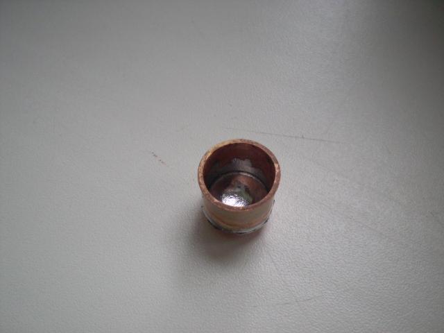

Немного пайки маленькой горелкой.

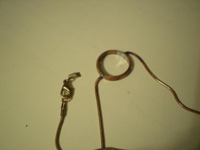

И как не старался припаять аккуратно, а всё равно придётся выковыривать припой из цепочки. Благо есть металлическая щёточка(насадка) от дремеля.

Сообщение sa977 » 24 сен 2013 09:34
LiboV, Цепочка жёлтая(под латунь). Но не латунь, какой то сплав. При патинировании белеет, покрытия на ней тоже никакого нет(тёр наждачкой - белеет). Покупал на рынке за 80р., давно. Этот кусок остался от флешки "Глаз", если помнишь такую.

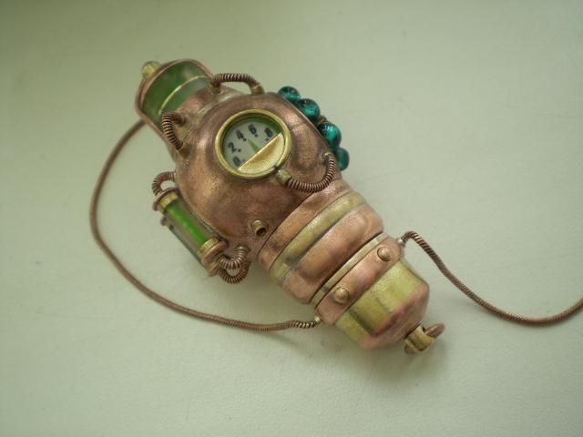

Сообщение sa977 » 24 сен 2013 21:28
Очистил припой.

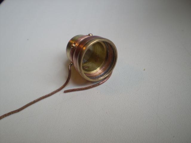

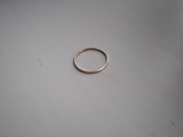

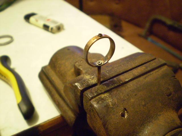

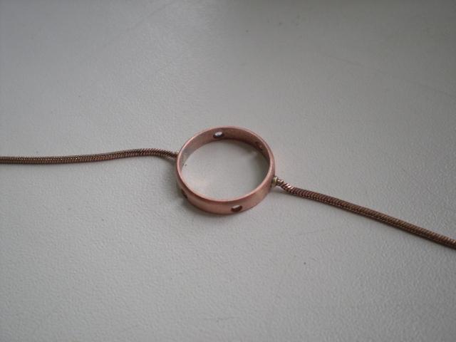

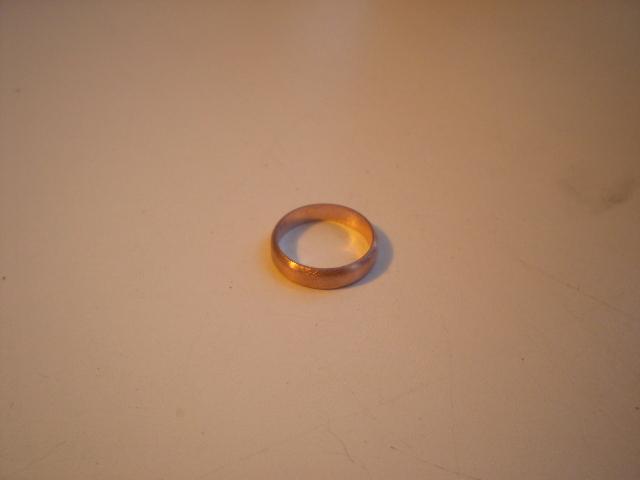

Теперь крепление для колечка.
Расклепал. Клепал не до конца(не на мертво) что бы крутилось.
Примерил.
Это кольцо не только для крепления цепочки, оно фиксирует латунную часть колпачка, которая крутится. Кольцо будет ещё крепится клёпками.

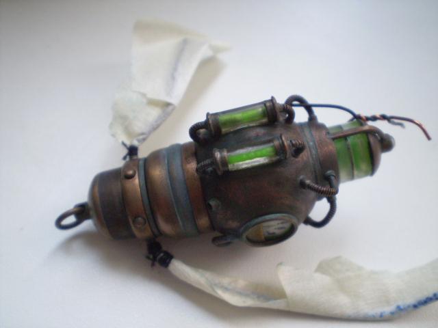

Сообщение sa977 » 25 сен 2013 22:47

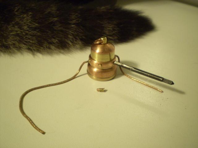

Клёпки сделал из латунной трубки d=2мм, в неё забил медный провод, нарезал резьбу М2 и закрутил всё это дело в корпус колпачка. Лишнее срезал лезвием с зазубринами.

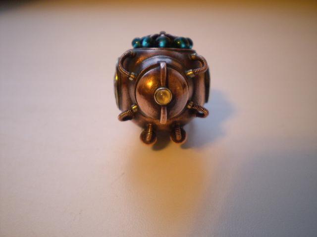

Примерил. Подготовил всё к патинированию и отправил в душегубку.

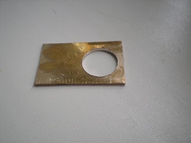

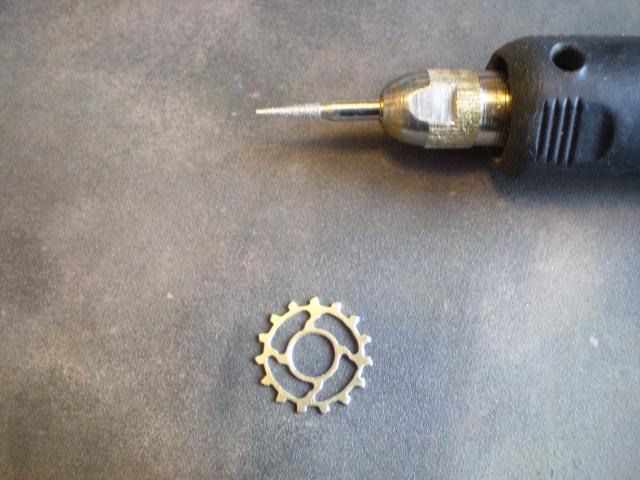

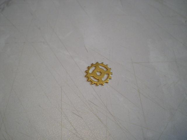

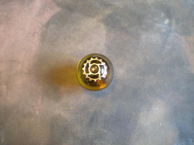

Пока патинируется, взялся вытачивать окошко.

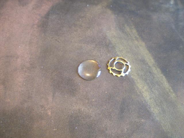

Это шестерёнка от будильника.
Выгибал всё тем же стеклянным шариком.
Стёклышко из оргстекла 3 мм.

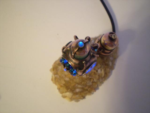

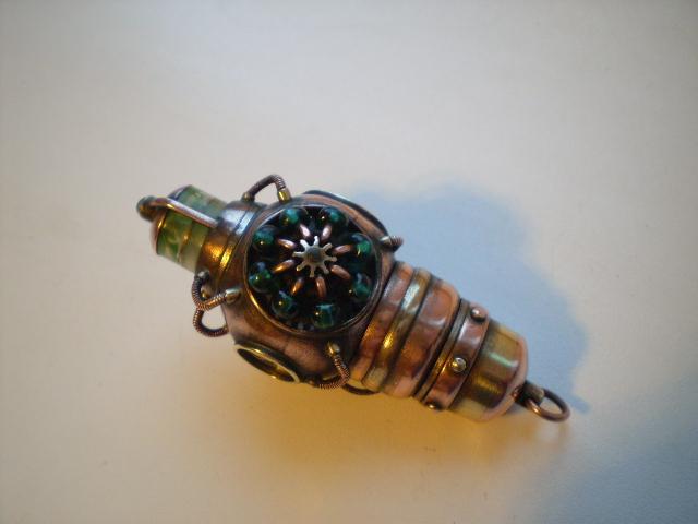

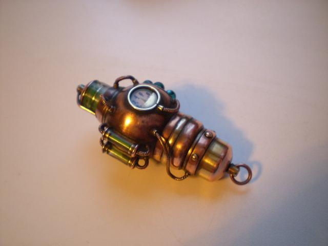

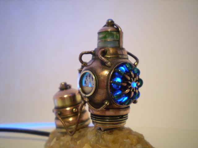

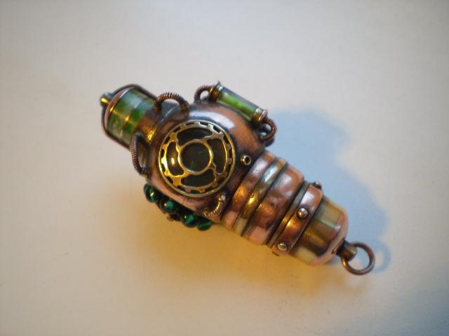

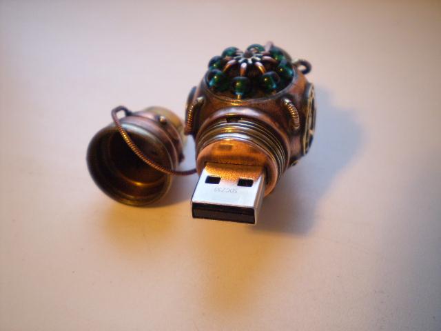

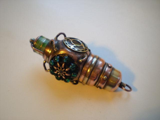

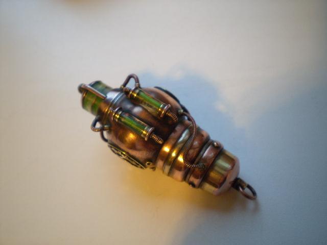

Сообщение sa977 » 27 сен 2013 19:43

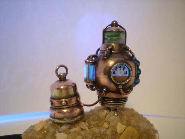

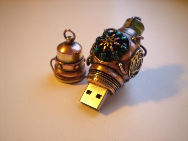

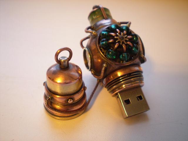

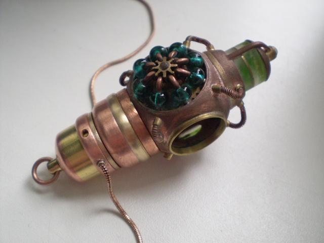

После долгих манипуляций с колпачком понял, что с двумя цепочками откручивать его не очень удобно. Точней сказать вообще не удобно и долго. В добавок ко всему цепочку было сильно видно в окошке (в собранном виде). По этому было решено убрать лишнее. Вторую цепочку закрепил (припаял на кончик колечко из медной проволочки)

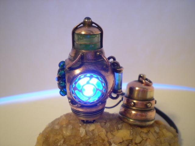

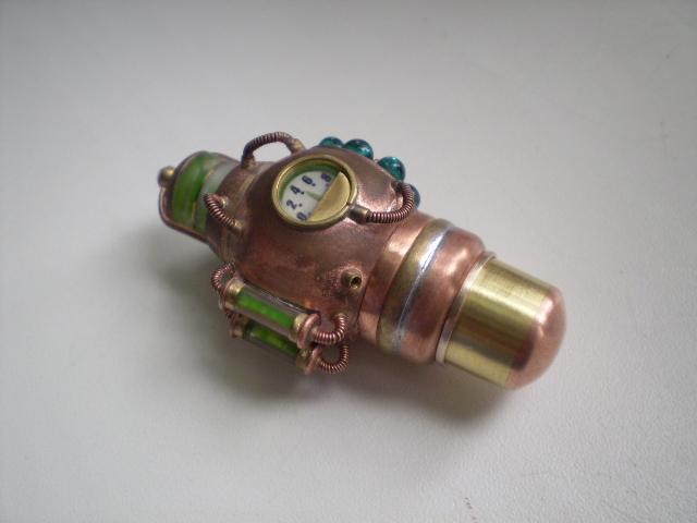

Приклеил окошко на эпоксидку, отполировал пастой ГОИ и вот что получилось...

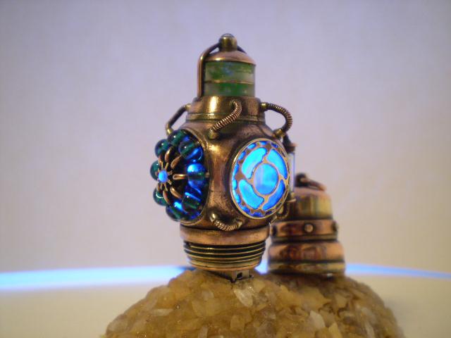

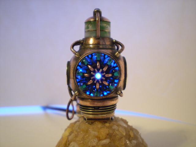

И с подсветкой. В полной темноте вы уже видели, это при свете лампы.
Ну вот такая флешка получилась.

Сообщение ai_ » 27 сен 2013 20:44
разная цветовая температура фоток вносит некоторый дискомфорт.
банальный cntrl+shift+b в фотошопе ситуацию бы поправил.
А с подсветкой отлично синенькое за душу берет, колайдера малайдера ::-D:
