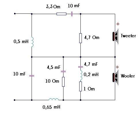

Сообщение Александр Слободян » 31 авг 2013 18:27
У ГД ешек точка возле плюса.. в основном черная

Сообщение Copycat » 31 авг 2013 19:06

Сообщение Александр Слободян » 31 авг 2013 19:36
С каким усилом работать будут? Там скоко питание двуполярки? Ну минимум от 35 вольт на плечо. Вероятнее даже 25.... Значит 50 суммарно. Берем удвоеное 100..
Значит конденсаторы неполярные (желательно полипропилен, но если нет или дорого, то старые МБМ-ки (металобумажные)) на напряжение от 100 Вольт и выше...

Сообщение Александр Слободян » 31 авг 2013 19:37

Сообщение Copycat » 31 авг 2013 19:39
Усилок - Амфитон У-002.
Такс, хорошоо.. А остальное тогда как? confused я полный нуб в электронике, да(
А керамика?

Сообщение Александр Слободян » 31 авг 2013 19:46
керамики такой емкости не бывает.. На 1 МКФ там размеры гиганские будут... а на 10 вообще... :D
Вот на фото МБМки (на моих АСках применялись)
а пленочные желтенькие на этих фото:

Сообщение Александр Слободян » 31 авг 2013 19:59
резисторы мощностью от 5 Вт (10Вт оптимально) с указаным сопротивлением..
Катушки (дроссели) какие будут - желательно без сердечников. с указаной индуктивностью... Если будут в продаже намотаные ленточным проводом - брать с руками и ногами...

Сообщение Александр Слободян » 31 авг 2013 20:06
Вот на фотке ленточные дроссели и пленочные кондерчики

Сообщение Copycat » 31 авг 2013 20:23
Какие они.. огромные! Попробую найти ленточники на ebay или где ещё, раз они так хороши :)

Сообщение Copycat » 31 авг 2013 20:56
Уф, ни по запросу "inductor" ни по "coil" ничего интересного не нашлось. Вот банки производства Mundorf произвели впечатление. Но их покупать на такие драйвера это смешно наверное)

Сообщение Copycat » 01 сен 2013 00:32
Расскажите, пожалуйста, подробнее насчет всего остального кроме банок. Резисторы брать на какой вольтаж? А дроссель?
