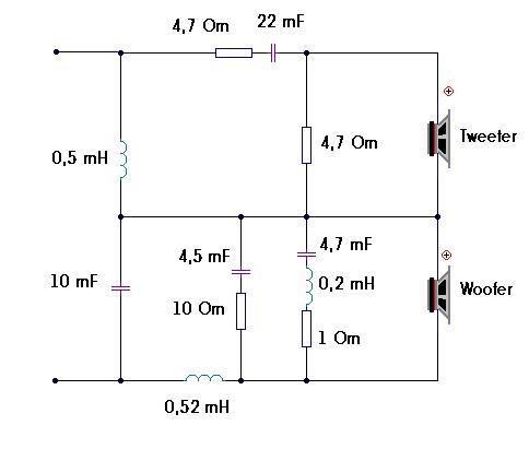

Сообщение Александр Слободян » 31 авг 2013 17:12
Получите распишитесь:
Александр Слободян offline
Сообщения: 2865
Сообщение Александр Слободян » 31 авг 2013 17:14
Это вайб и граунды схема...
Для ВЧ вайбов счас пересчитаю

Сообщение Copycat » 31 авг 2013 17:16
Нет слов.. Спасибо огромное!!
А как правильно определить полюса у ВЧ? ofigel
