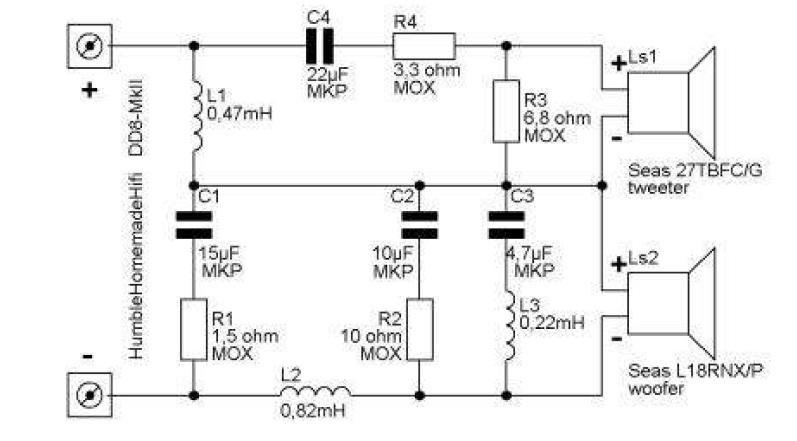

Вот хорошая схема.. Единственное номиналы элементов - под указанные динамики..
Для других считать...

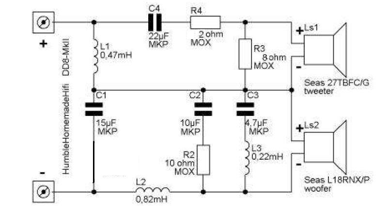

Если не охота заморачиваться, мерить, могу подсказать изменения в схеме, на основе усредненых параметров, под твои динамики...
Вот измененная схема:

Можешь попробовать.. Думаю разница в звуке будет значительно отличаться в лучшую сторону... Ну а если просчитать не в усредненном режиме - будет еще лучше... Все-таки последовательная схема...
